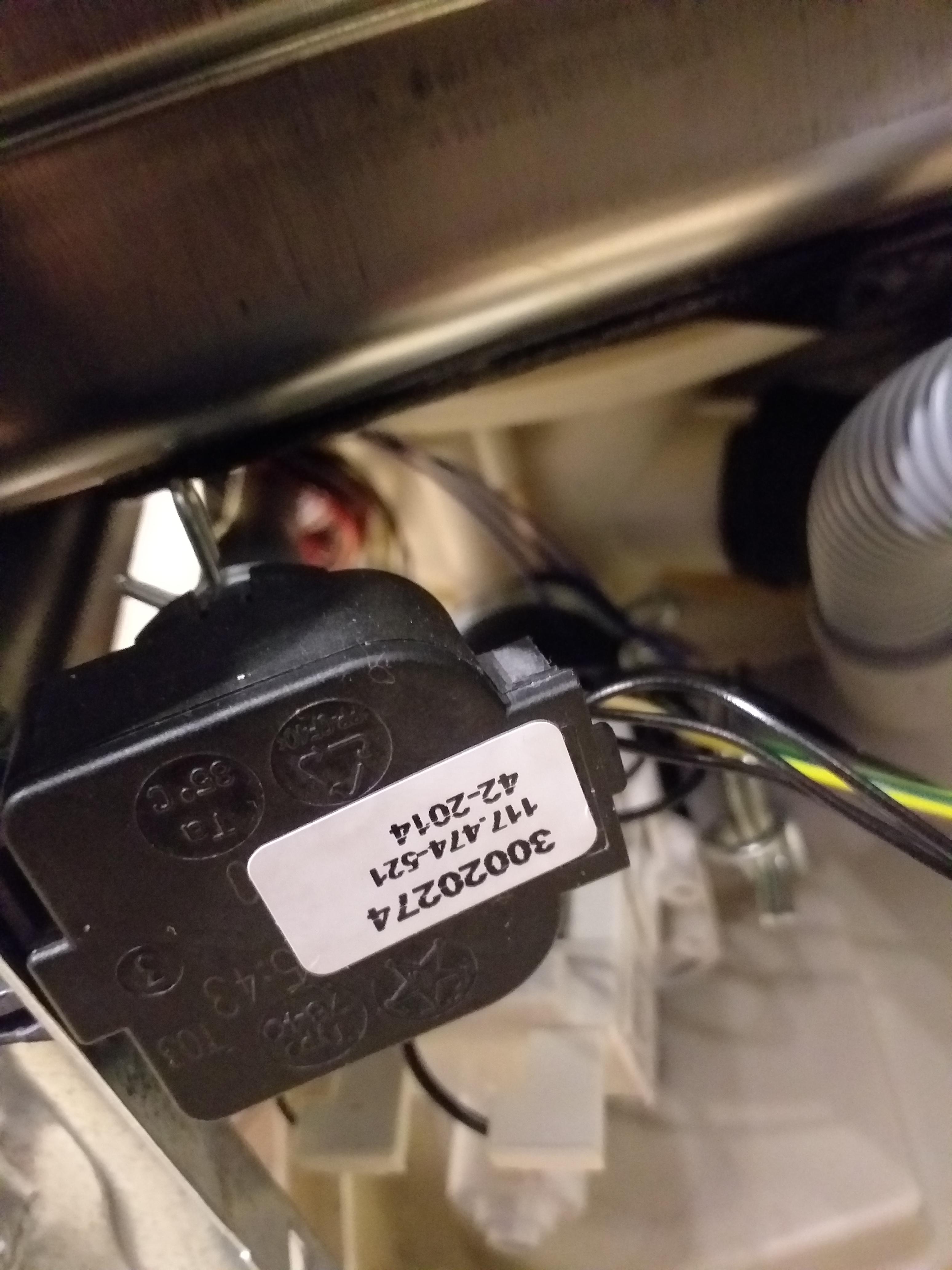

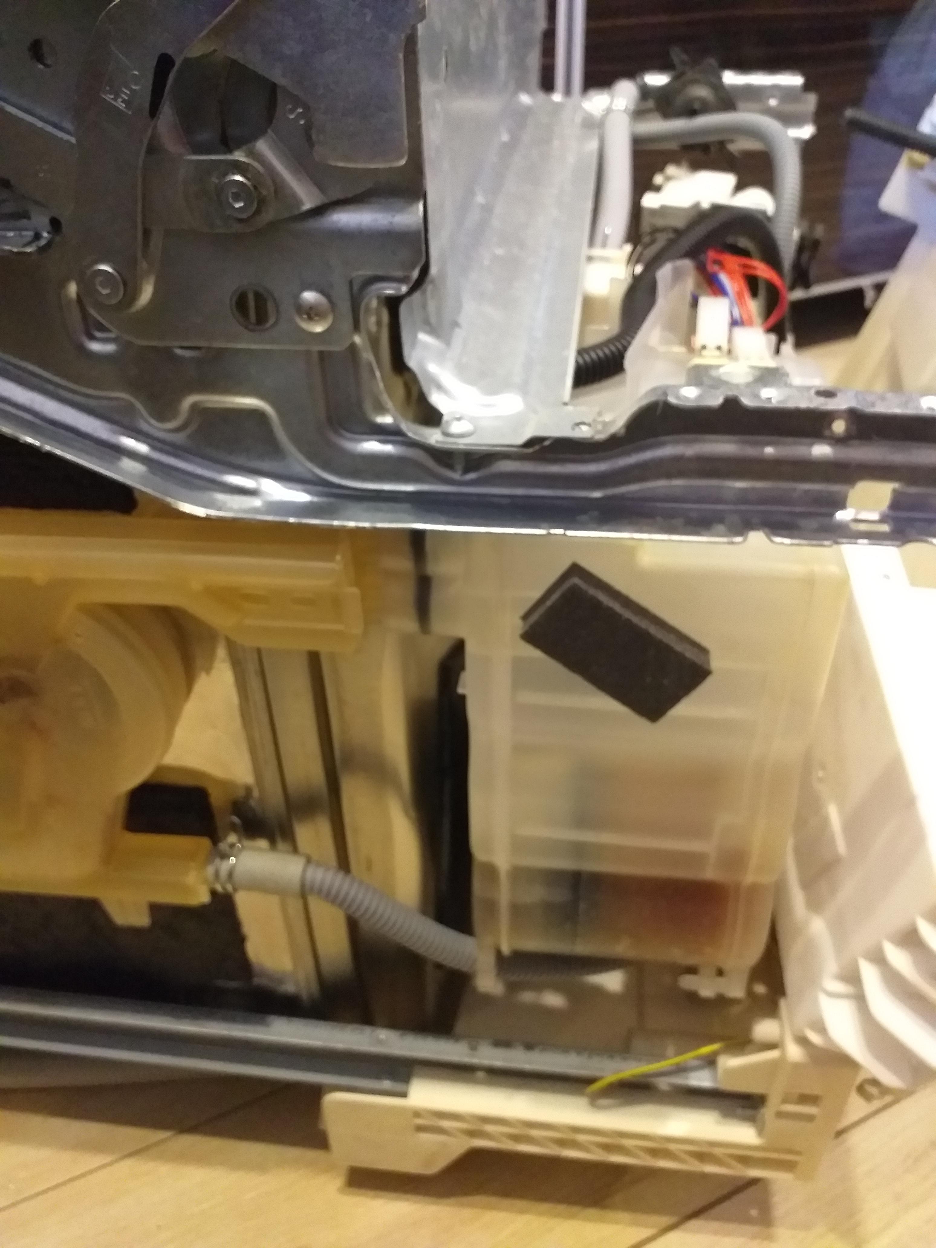

    Sprawdziłem hydrostat bo to on przeważnie i dolot tworzy problem. Klient twierdzi, że były błędy i40 oraz po nim zaraz i30. Ciekawi mnie drożność wężyka do hydrostatu, jak dmuchnąć do misy to ciężko, ale jak ciągnąć do siebie to przelot jest. Jakby zawór Aquastop zawalił to by nie otwierał lub nie zamykał po załączeniu zmywarki, ale czasem zamknie dopływ i pompa wypuszcza wodę i tak wkoło. Później sprawdzam na otwartych drzwiach i woda wlewa się przez otwór z boku zmywarki. Zbiornik na sól był wciąż pusty. Kiedyś po nasypaniu soli w dwóch zmywarkach, a po dwóch dniach sprzęt zaczął działać.
    Co mentorzy na to?

    Problem tkwił w płaszczu wodnym, czyszczenie i hydrostat załatwiły sprawę. Ok.
