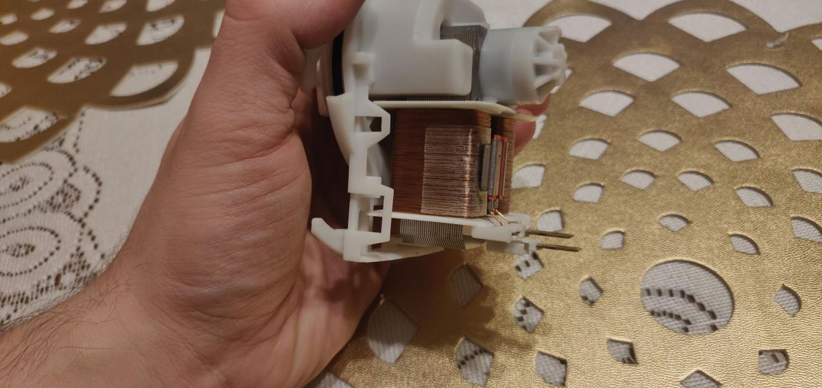

Witam serdecznie,
Problem jest następujący:
Wybieram najkrótszy program (36 min). Zmywarka zaczyna normalną pracę - elektrozawór puszcza wodę, zaczyna się mycie, zmywarka podgrzewa wodę. W czasie 19 minut do końca mycia pojawia się problem - słychać, że zmywarka zaczyna buczeć, pracuje pompa odpływowa, a na przednim panelu zaświeca się stała diodą LED kran / błąd. Zmywarka jeszcze przez jakiś czas pracuje, lecz po kilku minutach woda ścieka do tacki, po czym załącza się zabezpieczenie i zmywarka staje z gorącą wodą w środku.
Po zlaniu wody z dolnej tacki oraz po wybraniu opcji "RESET" na pokrętle słychać pracę przekaźników oraz załącza się pompa odpływowa, lecz w dalszym ciągu woda nie schodzi ze zmywarki. Po otwarciu drzwi widać, ze tworzy się wir w wodzie.
Co udało mi się sprawdzić:
Wszystkie przewody odpływowe zmywarki oraz kanalizacja jest na 100% drożna. Zdjąłem wszystkie przewody odpływu, wyczyściłem, przelałem - nie były znacząco zabrudzone. Sprawdziłem tez ewentualność powstania blokady przy gumowym zaworze przeciw powrotnym tuż za pompą odpływu - tutaj również jest OK.
Wyciągnąłem pompę odpływową - nie ma żadnych niepokojących śladów zużycia, wirnik pracuje bez oporów, a sama oś nie posiada żadnych niepokojących luzów
Sprawdziłem również czujnik przepływu wody, dla pewności wymieniłem w nim kontaktron, lecz również bez różnicy.
Pływak w zmywarce również pracuje prawidłowo - podczas jego podciągnięcia do góry załącza się pompa
Po całkowitym wylaniu wody ze zmywarki i puszczeniu programu od nowa zauważyłem, że pompa odpływowa wypuściła część wody do kanalizacji i niestety dokładnie w 19 minutach przed zakończeniem problem był identyczny - buczenie, praca pompy odpływowej, błąd w postaci kranu.
Bardzo proszę o pomoc w odnalezieniu problemu.
Z góry dziękuję.
