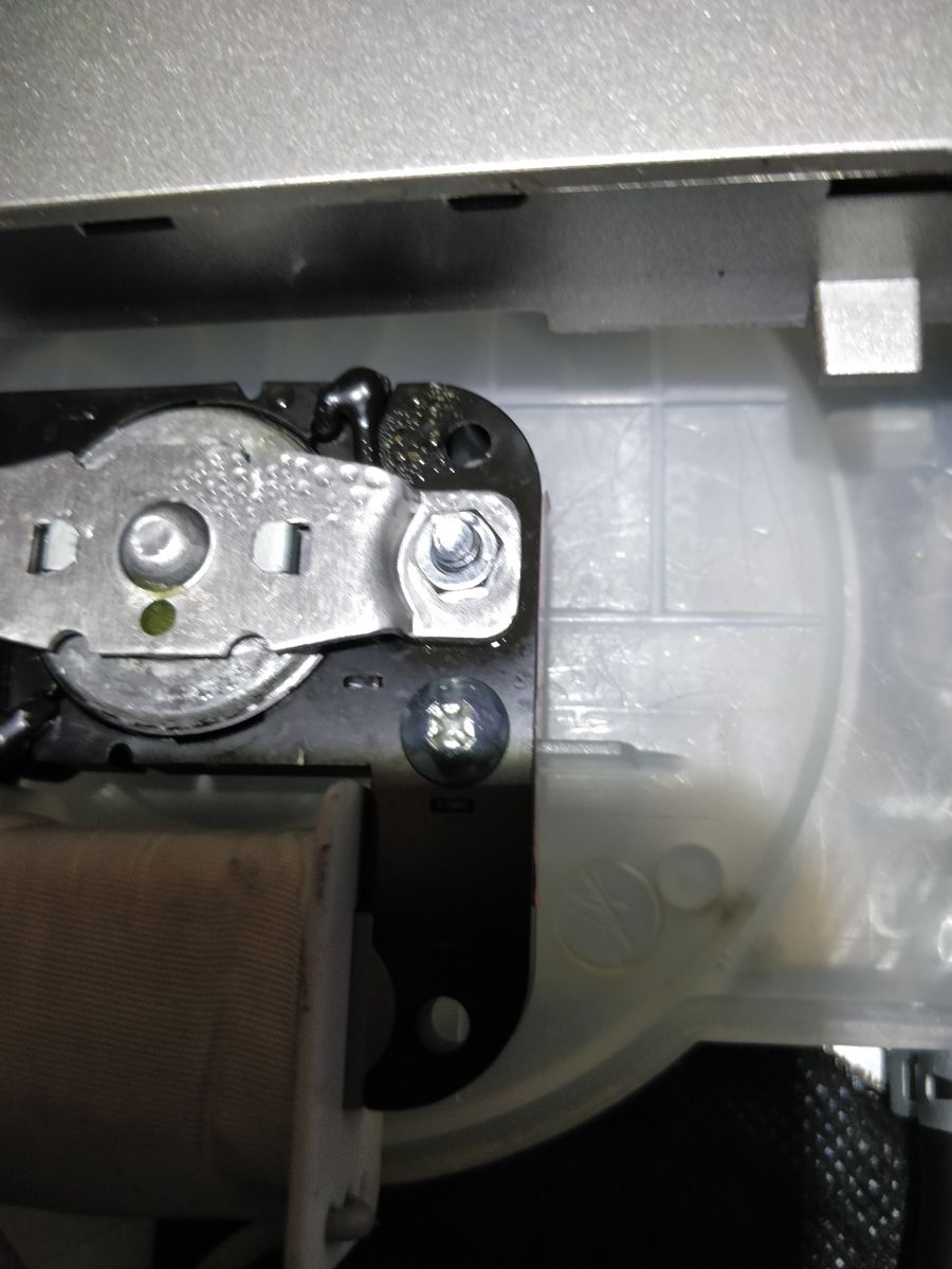

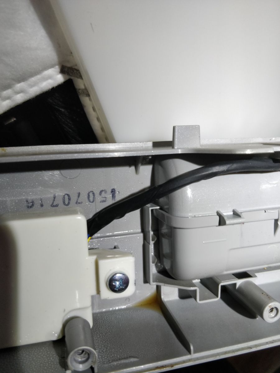

    Generalnie wygląda to tak. Dostałem zmywarkę od koleżanki. Chodziła u niej przez blisko dwa lata i nagle wywaliła bezpiecznik główny. Sprawdzałem podłączenie, ale było wszystko w porządku. Postała tydzień i jak znowu u niej byłem to walczyłem i ruszyła, ale znowu wywaliła bezpiecznik po kilku minutach.
    Koleżanka zmieniła zmywarkę, a ja jako chomik zabrałem LG do domu. Postała dzień rozebrałem boki i przód mając nadzieje na znalezienie luźnego kabla, śladów zwarcia etc. Generalnie nic takiego nie zauważyłem. Obstawiałem grzałkę, ale szczerze to nie mogę jej znaleźć.
    Do meritum.

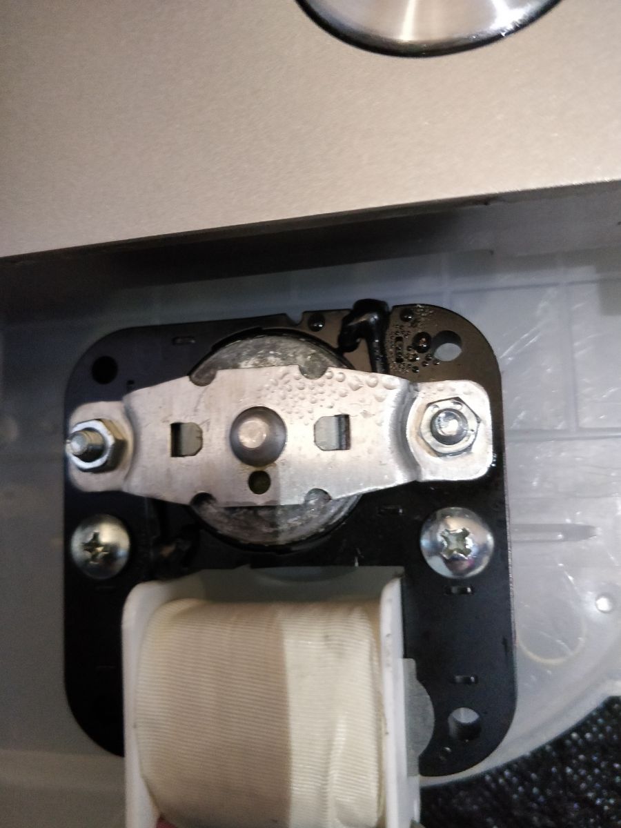

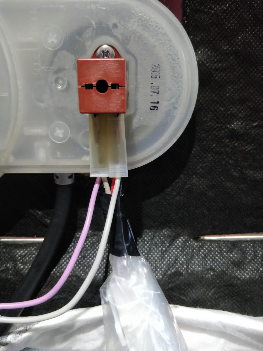

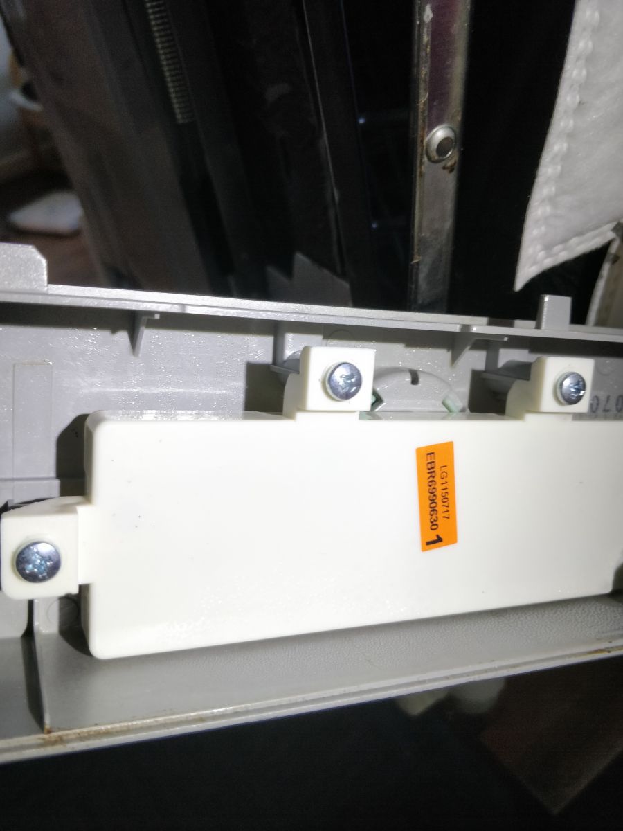

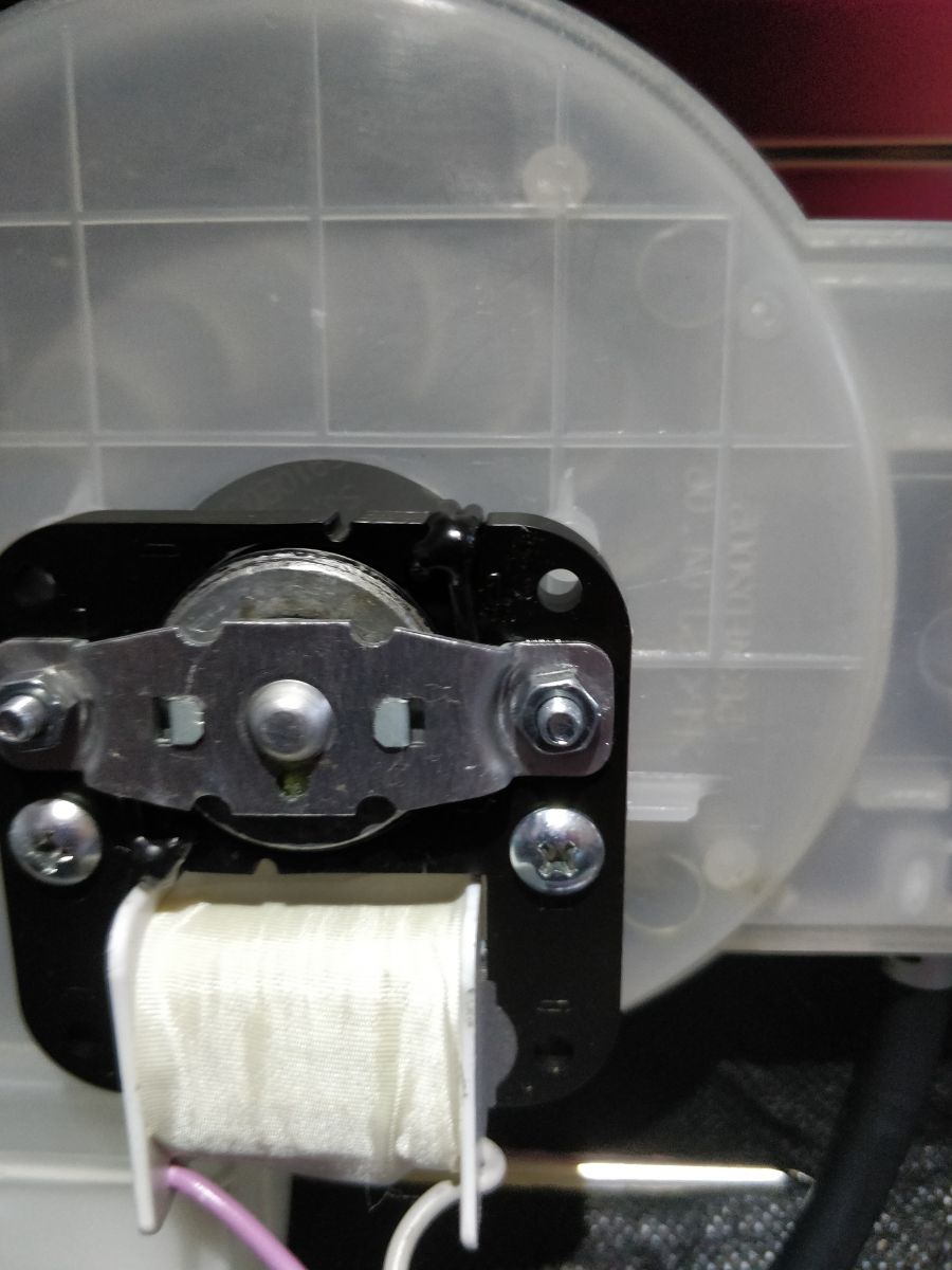

    Włączyłem i ustawiłem program ECO 29 min. Program zakończył się pomyślnie, a ja szczęśliwy, ale po kilku minutach bezpiecznik główny wyskoczył, a włączenie go nic nie dawało bo ciągle go wywalało. Odłączyłem zmywarkę od gniazdka i bezpiecznik na miejscu. Podczas trwania programu zauważyłem mały wyciek wody pod drzwiami po lewej stronie wiec znowu rozebrałem cały przód i znalazłem wilgoć w kilku miejscach widocznych na zdjęciach.
    Rozebrałem hydrostat (tak myślę) pod uszczelka był kamień wiec wyczyściłem poskładałem, ale dalej w momencie podłączenia do zasilania wyrzuca bezpiecznik. Dodam ze program ECO był z grzaniem, kiedy się skończył i otworzyłem drzwi to w środku było gorąco i parno...
    Pytania:
    Gdzie w tym modelu jest grzałka i jak się do niej dostać, choć teraz już nie jestem przekonany ze to ona sama jest problemem. Sorki za chaos i częściowy brak polskich znaków. Wilgoć była po lewej stronie drzwi, ale na samej górze pod panelem sterowania. Proszę o wyrozumiałość za nie znajomość tematu.
    Pozdrawiam i udanego nowego roku życzę wszystkim.

    MOSFET - Serwis
    Poziom 33  
    Rozbierz ten panel o przetrzyj szmatką z ipa tylko jeżeli tam są powierzchnie oporowe to nie dotykaj bo można je łatwo zniszczyć. Po wszystkim złóż panel i sprawdz. I najważniejsze jest to że musisz eksperymentować długie programy, krótkie, z grzaniem i te bez i obserwować kiedy następuje usterka. Jako że nie zajmuję się AGD tylko cyfrówką to nie mam doświadczenia z typowymi usterkami ale w telefonach zawsze wilgoć była problemem. Tutaj pewnie jest tak samo to warto wysuszyć i umyć korozję, a tam, gdzie to jest konieczne poprawić połączenia. Twój pomysł, że przyczyna usterki leży w grzałce bym traktował z dystansu z uwagi na to że ta grzałka działa na zasadzie wydzielania ciepła poprzez przepływ dużego prądu.
  • #3 19150333
    1975grzesiek
    Ten bialy panel odkręciłem i osuszyłem. Wewnatrz zalany jest czyms w rodzaju przezroczystego silikonu (miekkie i jakby lekko czepliwe) w sylwka nie bede juz eksperymentował, a od czego jest Nowy Rok :D
