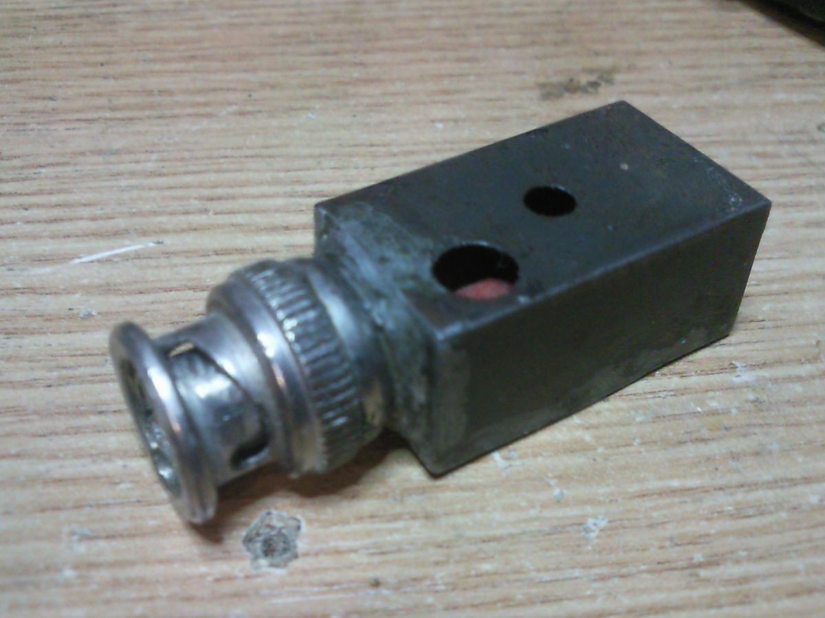

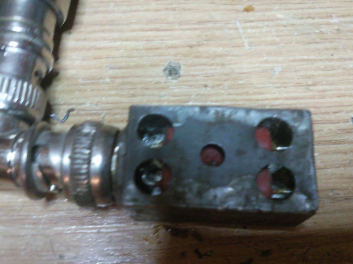

tos18 napisał:Niestety moc trochę mała ale zrobione zostało z tego co było pod ręką.
dipol napisał:5 W bezindukcyjne

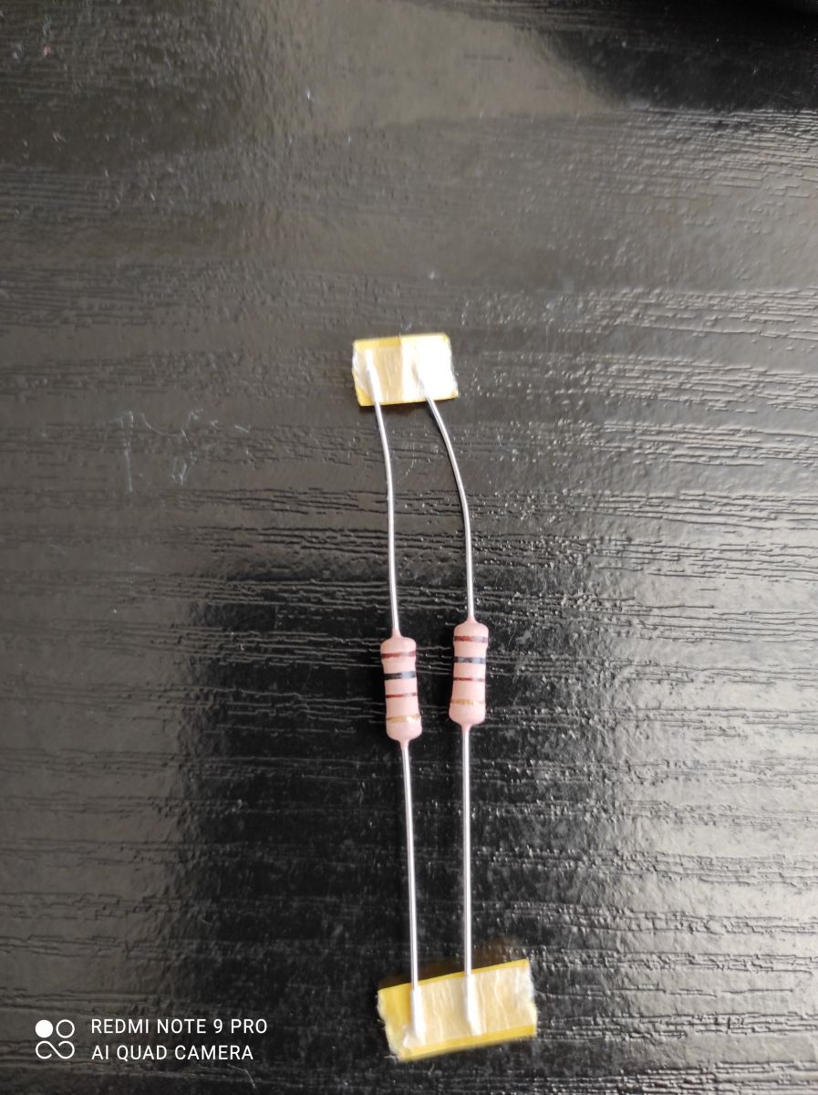

madamsz1 napisał:Masz rację, głupoty wypisuję. Osiem rezystorów daje 12,5 om, to cztery dadzą 25 om, więc jak Kolega Winylov wspomniał, gdy połączę szeregowo, to powinno być 50 om.A czego się spodziewałeś przy połączeniu równoległym ośmiu rezystorów 100 om- powinno być 12,5 i jest.
sfhm napisał:Skoro metalizowane to i prawdopodobnie "bezindukcyjne".Udało mi się zdobyć takie rezystory metalizowane (tak przynajmniej wyglądają) 100 om/2 W, 8 szt.
gumisie napisał:sfhm napisał:Skoro metalizowane to i prawdopodobnie "bezindukcyjne".Udało mi się zdobyć takie rezystory metalizowane (tak przynajmniej wyglądają) 100 om/2 W, 8 szt.
Masz 8 szt. pomyśl jak je połączyć aby uzyskać rezystancją 50Ω .
Może warto rozpatrzyć układ: równolegle/szeregowy?
gumisie napisał:Może warto rozpatrzyć układ: równolegle/szeregowy?
