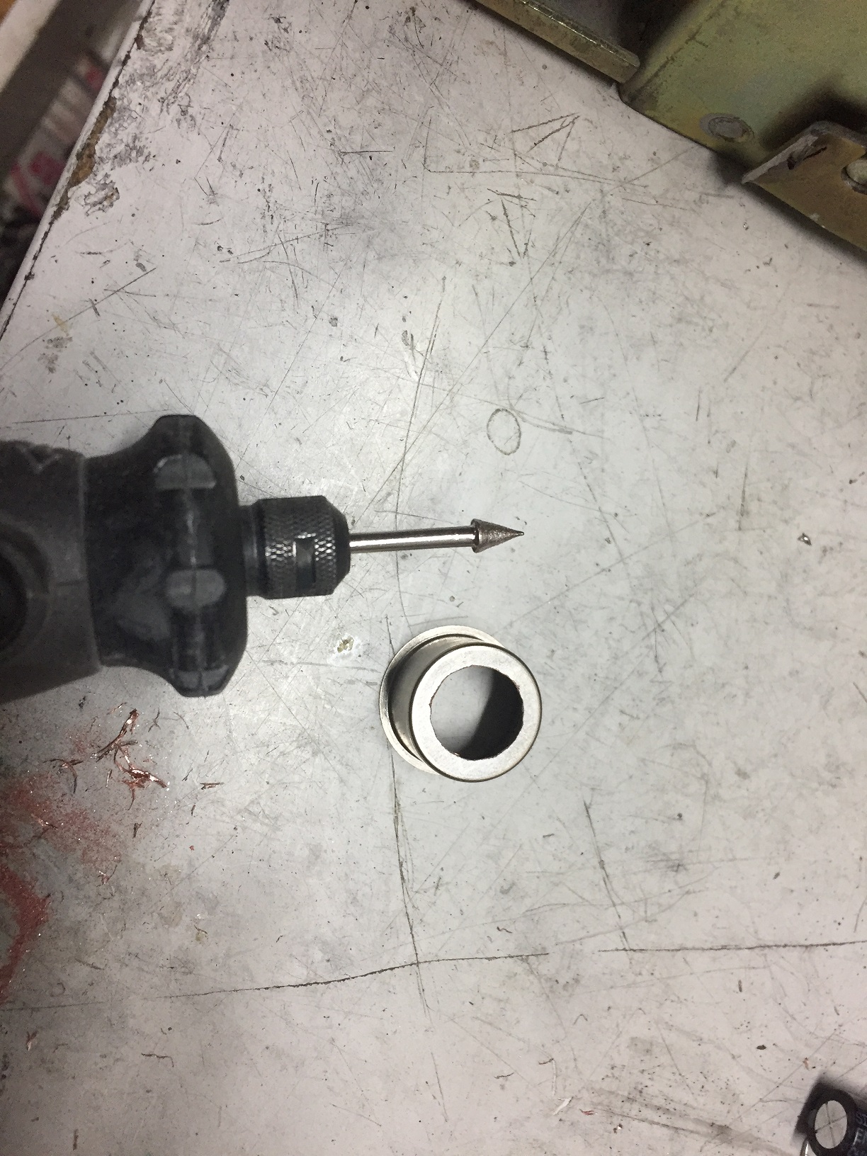

    Na zakończenie pokażę, jak w najprostszy sposób można zbudować „krewniaka” tych nowoczesnych czujników.
    W pierwszym rzędzie wybrałem sobie z worka stosowną obudowę.
    Noworoczna opowieść o platynie, katalizie i czujniku gazów palnychobudow..JPG Download (578.94 kB)
    Potem wyfrezowałem w kapselku dziurę, aby badany gaz mógł wchodzić do wnętrza czujnika.

    W otwór ten została zamontowana gęsta metalowa siatka i zgrzana do kapselka.
