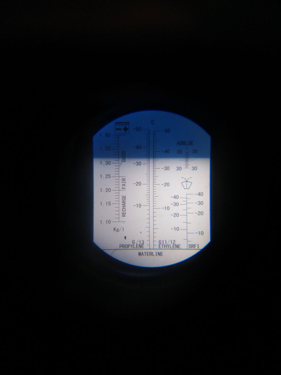

Patrząc przez okular widzimy skalę oraz dwa kolory "podświetlania" - biały i niebieski. Linia między tymi dwoma kolorami padająca na skalę wyznacza nam właściwości badanej cieczy - w naszym przypadku może być to temperatura zamarzania płynu do spryskiwaczy czy płynu chłodzącego w silniku.
W przypadku niewyraźnego obrazu kręcimy okularem do uzyskania wyraźnego obrazu.

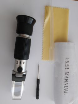

Poniżej kilka zdjęć jak wygląda refraktometr i z czego się składa.
Proponuję nie rozkręcać by sprawdzić co jest w środku bo później można się namęczyć by wyglądało to ładnie - jak źle skręcimy to efekt może być taki:
Poniżej widzimy skalę naszego urządzenia.
Po lewej mamy skalę dla elektrolitu akumulatorów, na środku skalę dla płyny chłodzącego (gdzie po lewej mamy płyny wykonane na glikolu propylenowym, po prawej na glikolu etylenowym), na górze po prawej skalę dla AdBlue a na dole po prawej skalę dla płyny do spryskiwaczy (jak widać skala ta też jest podzielona na dwie części - lewą i prawą. Prawa jest dla płynów wykonanych na bazie etanolu, prawa dla SRFI czyli dla alkoholu izopropylowego czyli tzw. IPA.
Zazwyczaj refraktometry sprzedawane są w zestawie ze śrubokrętem do kalibracji, ściereczką oraz pipetą. Czasem zestaw zapakowany jest w etui lecz nie jest to standardem.

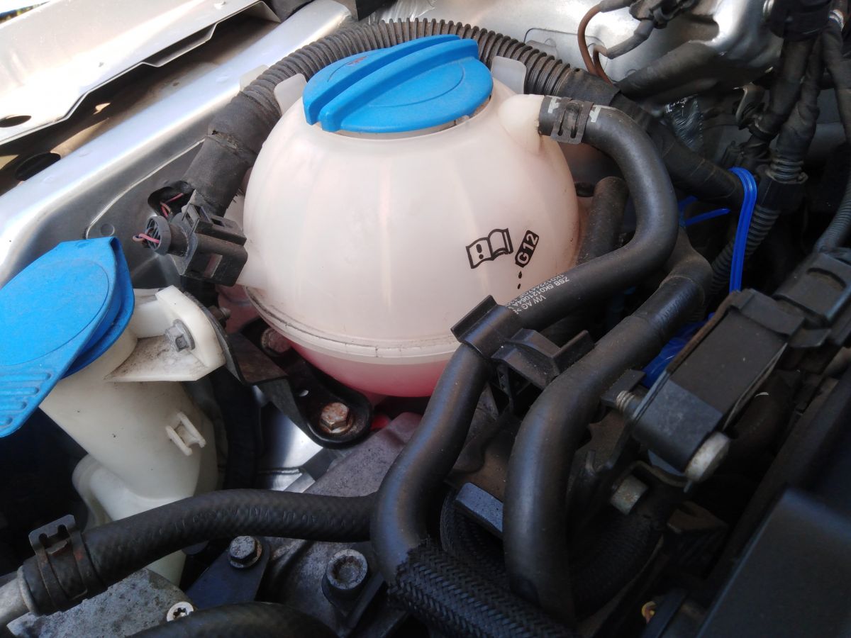

Dat podanych powyżej nie należy utożsamiać z datą produkcji modelu auta co pokaże na zdjęciach poniżej.
Golf IV
Golf V
Passat B7 2012r.
Audi A6 C7 2015r.
Szczerze powiedziawszy to nie jestem pewny bym spotkał auto z grupy VAG gdzie na zbiorniku płynu chłodniczego istniał napis G12+ bądź G12++.

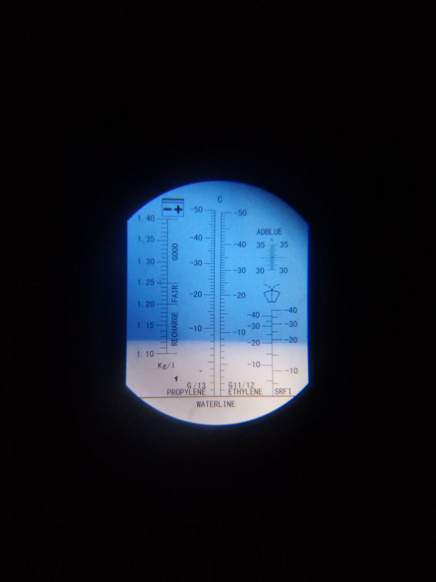

Poniżej kilka testów za pomocą refraktometru na płynach chłodniczych.
Gotowy płyn, zadeklarowane przez producenta -35°C:
Odczyt z refraktometru: -35°C:
Odczyt z refraktometru: -41°C:

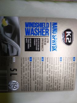

Czas przejść do testów płynu do spryskiwaczy.
Postanowiłem tutaj zakupić płyn letni, oraz kilka zimowych by je porównać. Wybrałem coś taniego oraz coś co jest produkowane przez firmę tanią mającą prawie cały wachlarz chemii do motoryzacji. Nie testowałem tutaj żadnych droższych płynów, chodziło raczej o sprawdzenie czy coś taniego może spełniać założenia podane przez producenta na etykiecie.
Zazwyczaj zimowe płyny do spryskiwaczy zawierają alkohol, ok. 30% oraz glikol, do tego dochodzą różne dodatki jak np. kompozycje zapachowe itp. Najdroższym chyba składnikiem płynu zimowego jest alkohol - to przez niego płyn ten jest droższy od letniego i też dzięki niemu obniżona zostaje jego temperatura zamarzania. W płynie do spryskiwaczy możemy znaleźć różne rodzaju alkoholu. Najczęściej spotykanym jest alkohol etylowy, trafia się też IPA oraz alkohol metylowy. Ten ostatni jest trucizną, jest on najtańszym z alkoholi, można się nim zatruć poprzez wdychanie go - myślę że w aucie raczej nam to nie grozi. Raczej nikt nie używa cały czas obiegu zamkniętego jeżeli chodzi o wentylację auta i nie psika spryskiwaczem przez kilka minut.
Od 2004r. w Polsce był zakaz wprowadzania do powszechnej sprzedaży środków zawierających alkohol metylowy. Niestety od 2010r. znów można ich używać gdyż Polska musiała przystosować się do unijnego prawa. Takie opakowanie powinno mieć specjalny korek by dziecko nie mogło go otworzyć, specjalne oznaczenia za pomocą piktogramów na etykiecie. Tutaj mogę się mylić ale powyższe powinno być chyba stosowane dla produktów gdzie zawartość metanolu jest powyżej 3%.
Nie wiem co się zmieniło w polskim prawie ale na podstawie rozporządzenia ministra gospodarki z dnia 25.09.2013r. nie wolno sprzedawać klientom detalicznym płynów do spryskiwaczy które zawierają alkohol metylowy gdzie jego zawartość przekracza 3%. Można to zauważyć w niektórych aukcjach na Allegro gdzie sprzedawcy podają że sprzedaż tylko na fakturę VAT.
Płyny wykonane na bazie alkoholu metylowego nie dość że są tańsze to jeszcze nie śmierdzą tak jak te na bazie IPA czy alkoholu etylowego. Trzeba tu pamiętać że droższe płyny zimowe też nie śmierdzą ale mają dużo wyższą cenę. Z tego powodu niektórzy producenci sięgają po domieszki alkoholu metylowego by obniżyć temperaturę krystalizacji oraz zmniejszyć nieprzyjemny zapach nie pchając się w niepotrzebne koszty dodatków zapachowych.
Czas na kilka zdjęć z testów.
Tutaj mamy płyn letni do spryskiwaczy:

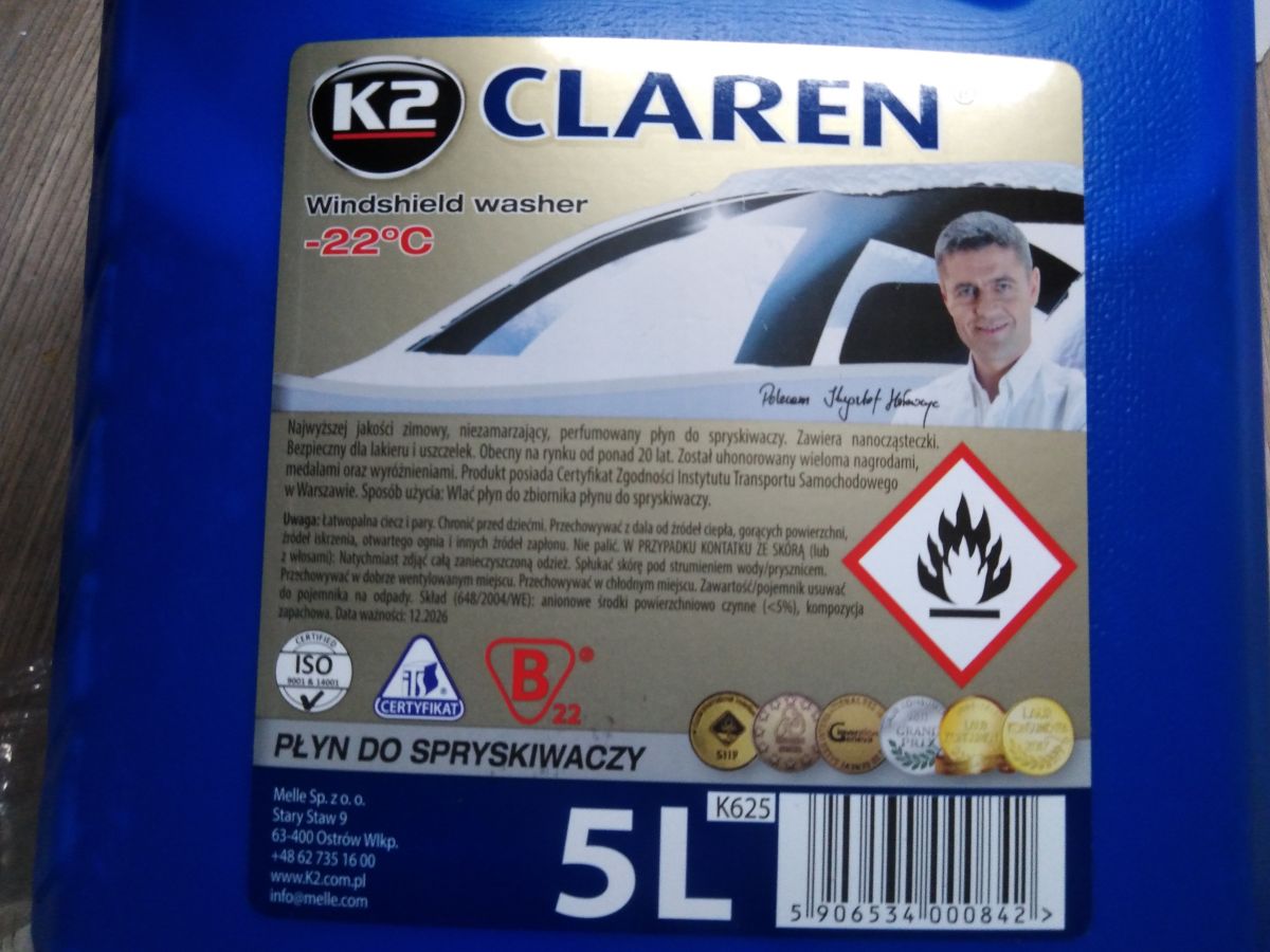

Tutaj kolejny płyn zimowy z marketu:
Zadeklarowane przez producenta -22°C, odczyt z refraktometru: -25°C:

Tutaj kolejny płyn zimowy:
Możemy tutaj zauważyć że deklarowana temperatura zamarzania to -22°C a nam wychodzi z odczytu na refraktometrze jakieś -6°C.
Pierwsze podejrzenie - chyba ktoś nas zrobił w konia. Wziąłem drugą bańkę - wynik identyczny.

Koncentrat Febi G11 1:1, zadeklarowane przez producenta -36°C, odczyt z refraktometru: -37°C:
Koncentrat Febi G12 1:1
Zadeklarowane przez producenta -36°C, odczyt z refraktometru: -39°C:
Koncentrat Febi G13 1:1, zadeklarowane przez producenta -36°C, odczyt z refraktometru: -37°C:
Tak wygląda odczyt z czystego koncentratu:
Koncentrat DEX-COOL 1:1, zadeklarowane przez producenta -38°C, odczyt z refraktometru: -38°C:

Wiele osób myśli że woda w układzie chłodzenia zachowuje się tak samo jak płyn chłodzący i uważa że można latem używać jej w układzie chłodzenia. Nie do końca tak jest. Gdybyśmy używali wody destylowanej czy demineralizowanej to uniknęli byśmy kamienia w układzie ale oprócz chłodzenia płyn chłodniczy zapobiega również korozji silnika oraz podwyższa temperaturę wżenienia. Należy tutaj też pamiętać o fakcie występowania wyższego ciśnienia niż atmosferyczne w układzie chłodzenia dzięki któremu zwykła woda nie wrze w 100°C a w wyższej.
Można również znaleźć płyny z podwyższoną temperaturą wrzenia co może nam pomóc w zapobiegnięciu "zagotowania" silnika ale w niczym to nie pomoże przy uszkodzonym wentylatorze chłodnicy czy termostacie.
W celu sprawdzenia czy faktycznie płyn chłodniczy posiada wyższą temperaturę niż woda postanowiłem dokonać pewnego testu.
Zanurzyłem sondę termometru w garnku z gotującą się wodą - wynik to 99,7°C.
Zrobiłem to samo z płynem chłodniczym G12 czyli na bazie glikolu etylenowego - wynik 106,9°C. Oczywiście są tutaj jakieś błędy pomiarowe itp. ale widać dość znaczną różnicę w temperaturze wrzenia.
Jeżeli chodzi o płyn chłodniczy to było by koniec testów - chciałem jeszcze sprawdzić temperaturę krystalizacji to ten test odpuściłem sobie. Jeżeli kogoś ciekawi z jakiego powodu to podam to na końcu gdyż druga część artykułu przyniesie pewne wyjaśnienie.
Tutaj płyn zimowy:
Zadeklarowane przez producenta -22°C, odczyt z refraktometru: -21°C:
Poniżej koncentrat do spryskiwaczy (lub jak kto woli płyn), zadeklarowane przez producenta -80°C, odczyt z refraktometru: odczyt ponad skalę - skala nie jest liniowa więc ciężko to przybliżyć ale stawiałbym na 80:
No cóż, wygląda to dziwnie. Później przypominało mi się w ocenach produktu na Allegro że ktoś przy jakimś płynie napisał że jest OK bo nie zamarzł w zamrażalniku.
