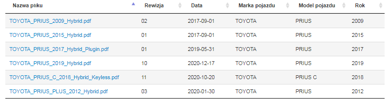

    Witam. Lista modeli aut, którą mam z internetu do których jest możliwość zainstalowania immo Seo CANblu jest datowana na 2019.02.11, modelu o który mi chodzi nie znalazłem na liście, jest to toyota prius 2gen (model: xw20) z keyless, rok 2007. Czy na dzień dzisiejszy montował ktoś, wie czy da radę zamontować? jest możliwość zainstalowania tego immo bo mam sprzeczne informacje z kilku źródeł? Pozdrawiam
    Nie zadziała.
    Zarówno blokada SEO CAN Blu, SEO CANi jak i podobne urządzenie firmy Author - Igla 200,
    będą współpracować dopiero z Priusem XW30 czyli modele od rocznika 2009r.
