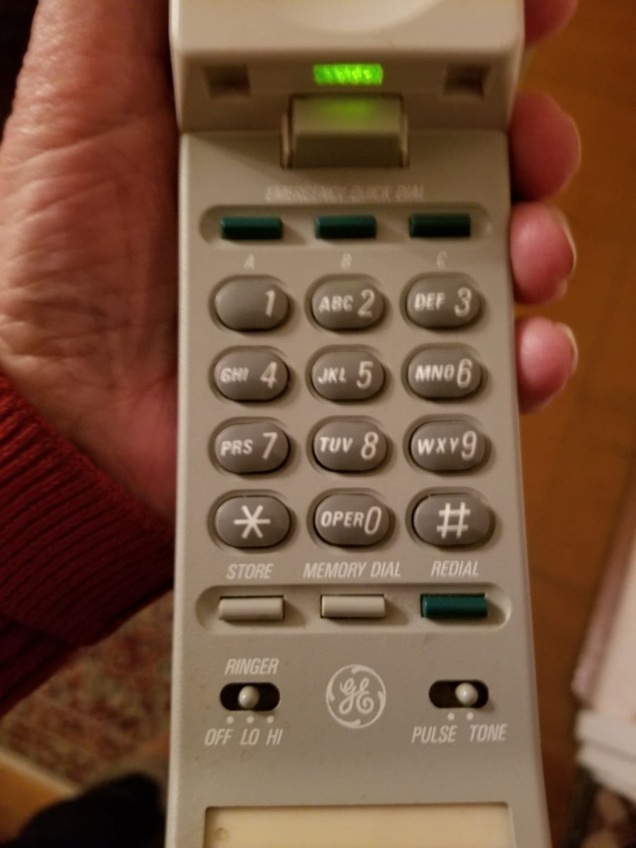

  • #7 19156858
    ta_tar
    Poziom 41  
    Czy przypadkiem do pamięci można tylko wpisać te trzy czarne przyciski A,B,C u góry?
  • #8 19156895
    zybex
    Pomocny dla użytkowników
    Te trzy pamięci to takie "szybkie", raczej na służby ale można zaprogramować co się chce.
    Spróbuj tak:
    1. Podnieś słuchawkę.
    2. Naciśnij STORE.
    3. Wybierz numer, który chcesz zapisać.
    4. Naciśnij STORE.
    5. Naciśnij miejsce w pamięci (jeden z trzech przycisków na górze)
