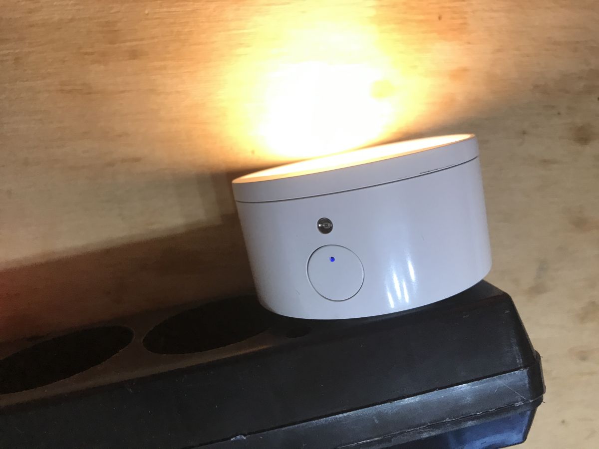

    Tryby pracy lampki
    Lampka ta posiada w zasadzie dwa tryby pracy. Tryby przełącza się dłuższym przyciśnięciem przycisku.
    Tryb podstawowy (niebieska dioda LED zgaszona; wciśnięcie przycisku włącza/wyłącza światło):
    BW-LT10 nocne światełko od Blitzwolfa - wnętrze i podmiana kontrolera na PICa
    Tryb nocny (o jego działaniu informuje nas niebieska dioda LED; lampka sama zapala się gdy w pomieszczeniu jest ciemno):
    Tryb nocny jest rozszerzony też o tzw. "trzeci tryb", który polega na tym, że gdy ponownie wciśniemy przycisk to lampka sama zgaśnie po 30 minutach.

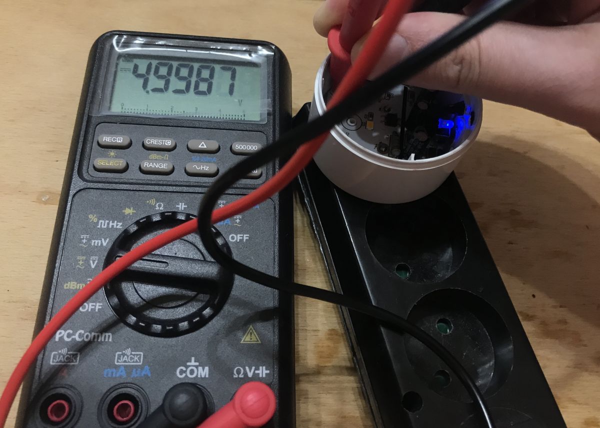

    Układ kontrolujący logikę lampki nie jest podpisany, ale ma przy sobie miejsce na czteropinowe złącze, być może do programowania:
    Na tym złączu dostępne jest 5V:
    "Kwadratowy"/pierwszy pad to 5V, drugi to GND:

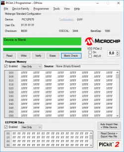

    Ten układ wyprowadzeń skojarzył mi się z pewnym PICem. Próbowałem podpiąć się PICKITem i sprawdzić, czy to jest mikrokontroler PIC, ale bez rezultatów. Nawet jak podpinałem piąty sygnał (MCLR). Złącze do programowania PICów wygląda tak:
    Oczywiście na czas testów zasilałem układ przez USB - nie należy podejmować prób podłączania programatora do czegoś co jest podłączone do sieci, a tym bardziej bez izolacji galwanicznej!
    BW-LT10 nocne światełko od Blitzwolfa - wnętrze i podmiana kontrolera na PICa BW-LT10 nocne światełko od Blitzwolfa - wnętrze i podmiana kontrolera na PICa

    Gotowa konfiguracji do pracy (sygnał MCLR, czyli RESET podprowadzony jest bezpośrednio do pinu PICa):
    PICKIT2 oczywiście poprawnie wykrywa tak podłączonego PICa:
    Więc teraz pora troszkę poprogramować. Spróbujemy odwzorować funkcjonalność lampki na tym PICu.
