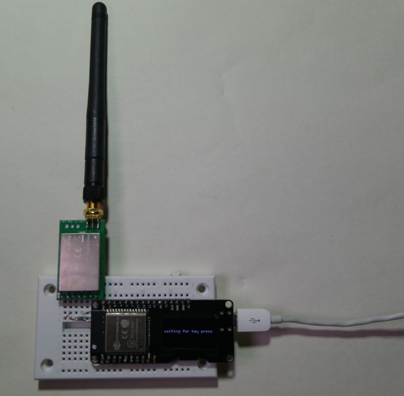

Po konfiguracji modemów jeden z nich użyłem jako stacji ruchomej, która sprawdzi zasięg w interesujących mnie punktach.
Modem na płytce stykowej połączyłem z modułem ESP32 wyposażonym w wyświetlacz OLED, do testów możecie użyć dowolny moduł lub nawet laptop. Moduł został zasilony z powerbanku i po przyciśnięciu mikrostyku "boot" wysyła "ping" do stacji bazowej oraz czeka na odpowiedź.

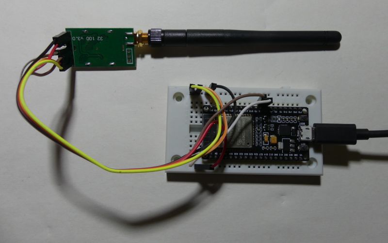

W miejscu gdzie ma być bramka bezprzewodowa umieściłem drugi modem, który również połączyłem z modułem ESP32 wysyłającym komunikaty na UART(USB) laptopa.
