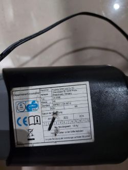

    Mam okazję kupić Orbitrek REX Sport CX-200e.
    Po podłączeniu zasilania na wyświetlaczu pojawia się błąd E-2.
    Próbowałem wygooglować ale nigdzie nie potrafię znaleźć co oznacza ten błąd.
    Znalazłem co prawda instrukcję do tego sprzętu ale nie ma tam tabeli błędów.
    Dodam, że właścicielka nie ma oryginalnego zasilacza tylko podłącza uniwersalny.
    Sprzęt jest w dość dużej odległości ode mnie więc jeśli już pojadę to kupić.
    Mam zdjęcie tabliczki znamionowej urządzenia.
    Orbitrek REX SPORT CX-200E - znaczenie błędu E-2, brak oryginalnego zasilacza

    Błąd E2 to problem z regulacją obciążenia (brak zadanego obciążenia) możliwe uszkodzenie sterownika, tranzystorów w mostku obciążenia lub samego regulatora obciążenia.

    Żeby naprawić potrzebny jest sprzęt i diagnoza. Naprawa może polegać na połączeniu przetartego przewodu, wpięciu kostki lub wymianie silnika albo sterownika. Rozpiętość możliwości i kosztów jest olbrzymia od 5 zł za tranzystorek do uszkodzenia sterownika i braku możliwości naprawy w sensownych kosztach.
    W tych które naprawiałem często był uszkodzony tranzystor smd w mostku. Ale ja nie dam Ci gwarancji że w tamtym jest to samo. Jeżeli jesteś w stanie wymienić elementy SMD, uprzednio sprawdzając jaki element uległ uszkodzeniu (możliwy brak oznaczeń) to możesz spróbować sił z naprawą. Jeżeli nigdy nie używałeś miernika i lutownicy i nie wiesz co to SMD, co to tranzystor pnp i npn, hfe itd to możliwość naprawy gwałtownie spada.
