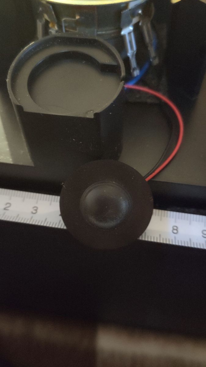

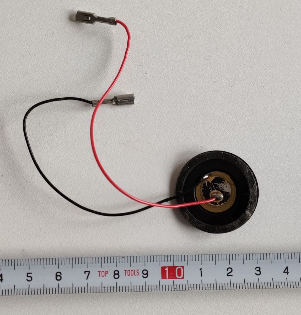

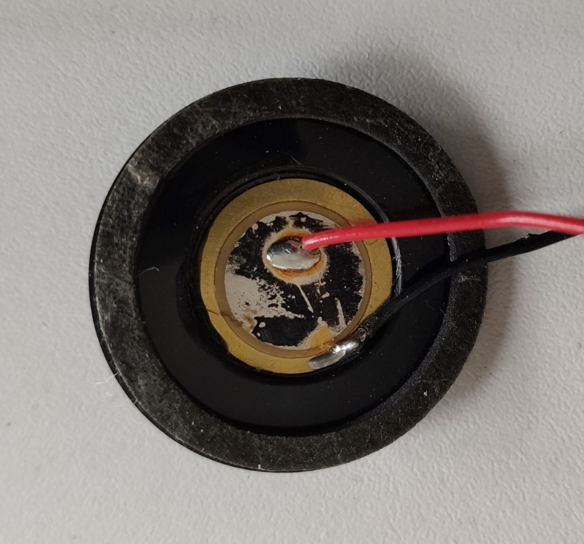

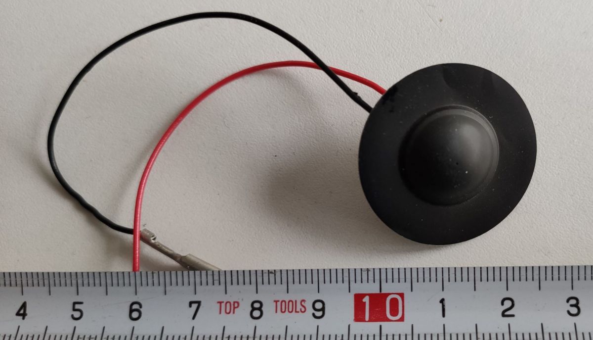

    W moich kolumnach Sony SS-H991 przestały działać głośniki wysokotonowe. Ich oznaczenie to 1-504-826-11. Nic to nie daje bo internet na ten temat milczy. Czy ktoś może mi pomóc w doborze jakiś zamienników? Myślę, że wszystko wyjaśnią załączone zdjęcia-są to raczej głośniczki niż głośniki. Pozdrawiam. Sony SS-H991 - Spalone głośniki wysokotonowe Sony z zestawu SS-H991 Sony SS-H991 - Spalone głośniki wysokotonowe Sony z zestawu SS-H991 Sony SS-H991 - Spalone głośniki wysokotonowe Sony z zestawu SS-H991 Sony SS-H991 - Spalone głośniki wysokotonowe Sony z zestawu SS-H991 Sony SS-H991 - Spalone głośniki wysokotonowe Sony z zestawu SS-H991 Sony SS-H991 - Spalone głośniki wysokotonowe Sony z zestawu SS-H991

    To są raczej przetworniki piezoelektryczne. Spróbuj przylutować czerwony przewód obok oryginalnego lutowania. Podejrzewam że wokół lutu warstwa srebrzenia jest popękana. Jeśli zdecydujesz się na wstawienie głośnika dynamicznego, będziesz musiał zastosować najprostszą zwrotnicę głośnikową, bo piezo raczej łączone są bezpośrednio.

    Bardzo dziękuję za Wasze porady. Spróbuję przelutować, ale gdyby to nie pomogło i trzeba by je po prostu wymienić to czym kierować się przy zakupie nowych? Tylko wymiary? (tutaj na montaż jest naprawdę mało miejsca), nie wiem czy piezo mogą mieć różną impedancję (???) .

    Na początek odłącz ten przetwornik od pozostałych głośników i jego przewody podłącz bezpośrednio do wyjścia wzmacniacza. Posłuchaj czy gra (bez pozostałych głośników). Jeśli nie, przelutuj czerwony kabelek w inne miejsce.
    Kiedy to nie pomoże - odklej przetwornik od kopułki (tę mosiężną blaszkę) i szukaj odpowiedniego rozmiaru.

    Jak da się odkleić blaszkę piezo od kopułki głośniczka to podobną blaszkę kupisz w sklepie z częściami elektronicznymi, np TME, Nowy Elektronik, AVT itp: https://www.google.com/search?channel=crow2&client=firefox-b-d&q=blaszki+piezo
    A może i uda się w którymś sklepie trafić na taki sam, lub podobny głośniczek.
    Nim zaczniesz cokolwiek lutować to i tak trza będzie najpierw wykleić blaszkę piezo z kopułki, bo wysoka temperatura może spowodować trwałe uszkodzenie/zdeformowanie kopułki!
