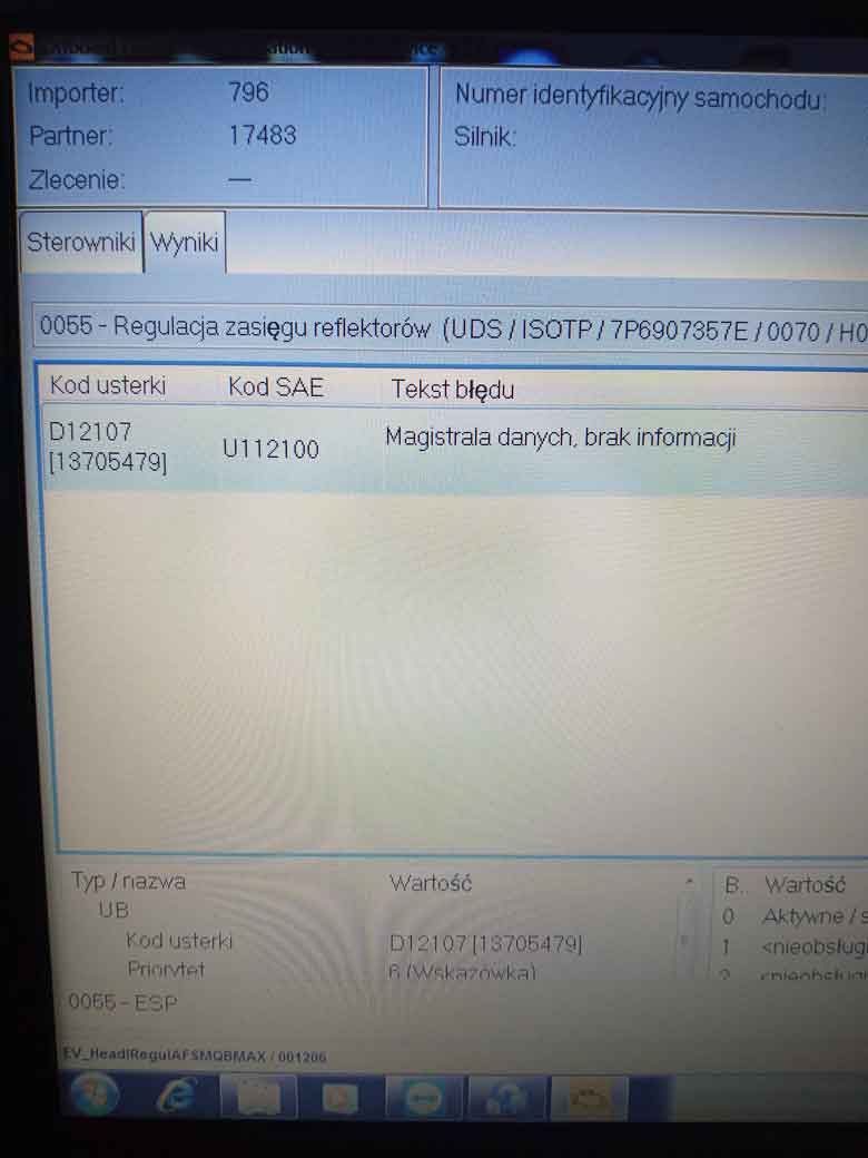

    Zrobione doposażenie w Lampy LED, wszystko działa, tylko na liczniku i w radiu jest komunikat "usterka oświetlenia"
    W module 55 usterka U112100 - Magistrala danych brak informacji
    W ODIS nie ma żadnej pomocy do tego błędu.
    Konfiguracja oprogramowania online w module 55 przez funkcje SWK niemożliwa. Usterka: ERP0617E

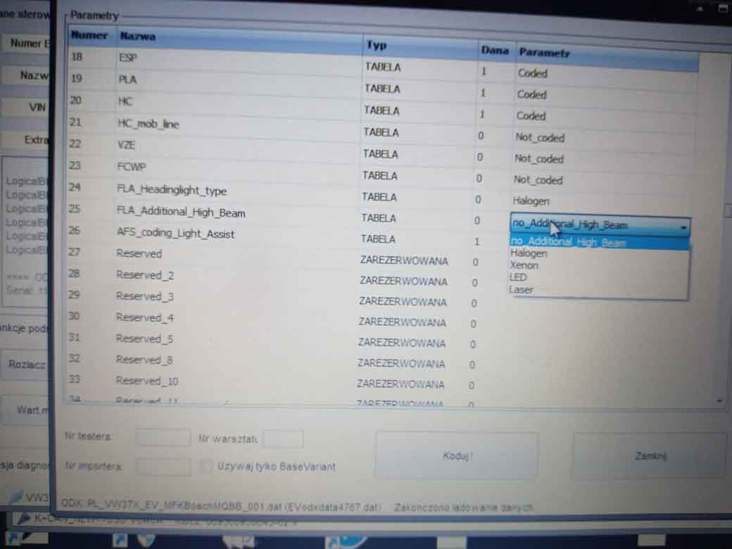

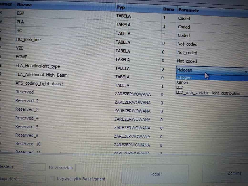

    Ogólnie już wiem że ten błąd jest przez brak informacji z modułu kamery. Teraz trzeba wykonać poprawne kodowanie w kamerze
    Nie mogę rozszyfrować jakie powinno być kodowanie kamery do obsługi lamp LED TOP
    FLA_Headinglight_type :
    Halogen - Zwykła lampa
    Xenon - wiadomo
    LED - Ta opcja jest do led basic lub led top ?
    LED_with_variable light_distribution - To jest do lamp matrycowych?
    FLA_Additional _High_beam - Co to jest za opcja, czy tu chodzi co jest na światłach drogowych ,do wyboru jest jak niżej
    No additional High Beam
    Halogen
    Xenon
    Led
    LASER

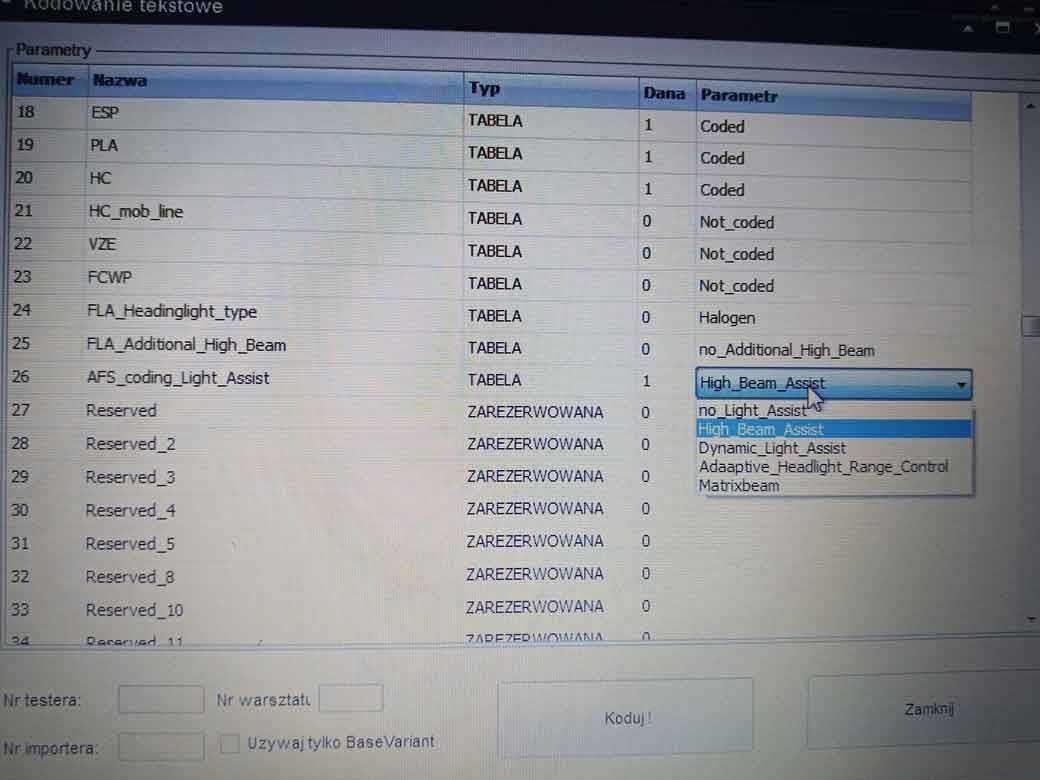

    AFS_coding_Light_Assist:
    No_light_Assist
    High_Beam_Assist - ta opcja była zaznaczona dla lamp halogenowych
    Dynamic_light_Assist - ?
    Adaaptive_Headlight_Range_control-?
    Matrixbeam
    Xenon - wiadomo
    LED - zwykłe ledy
    LED_with_variable light_distribution - ledowe ala matrix
    FLA_Additional _High_beam - dodatkowe światła drogowe
    @Pytałem o vcds, ponieważ ładnie podpowiada kodowania i wtedy odisem możesz zakodować dokładniej.
  • #5 19163781
    brylant238
    Czyli u mnie powinno to wyglądać tak?
    FLA_Headinglight_type : LED_with_variable light_distribution
    FLA_Additional _High_beam: LED
    AFS_coding_Light_Assist: Adaaptive_Headlight_Range_control
  • #6 19163812
    ignac112
    Jeżeli masz matrixy z doświetlaniem zakrętów to tak. Nie jestem pewien tylko funkcji dodatkowego oświetlenia drogowego.
  • #7 19163859
    brylant238
    to nie jest matrix tylko Led Top . Led na długich i krótkich z soczewkami i skrętem
