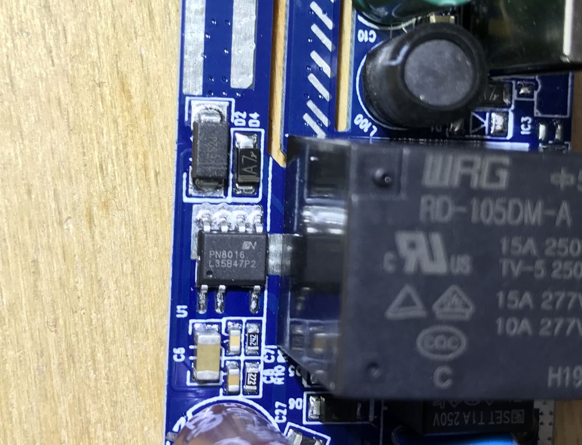

    Obok przekaźnika jest układ scalony odpowiedzialny za zasilanie:
    BW-SS1, czyli klon Sonoffa produkcji Blitzwolf. Wnętrze, programowanie, pomiary
    Jest to PN8016. Widziałem go już w innym produkcie BlitzWolfa, w BW-SS3:
    https://www.elektroda.pl/rtvforum/topic3729892.html#18929996
    Jest to tzw. "Non-isolated Off-line PWM converters Width Modulator (PWM)", czyli układ przetwornicy bez izolacji galwanicznej.

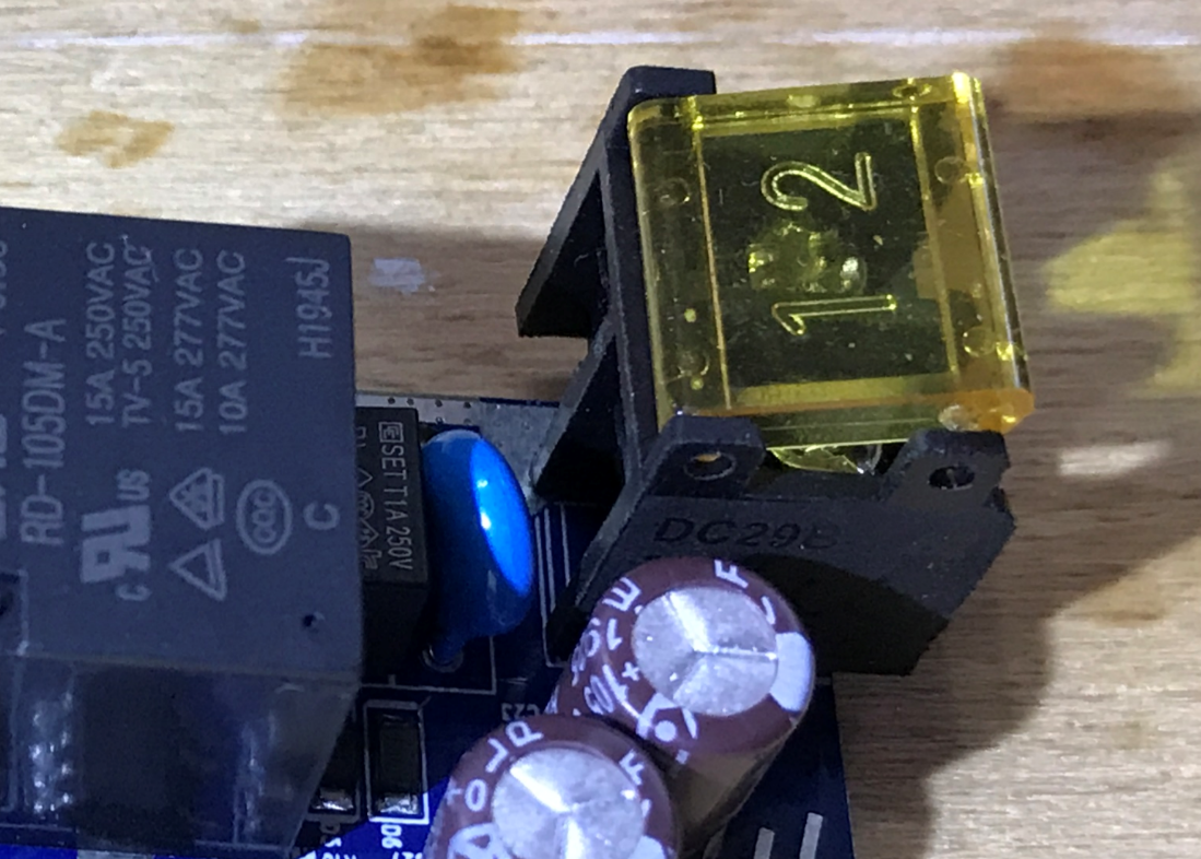

    [dodane później] Na koniec spojrzymy jeszcze na sam terminal śrubowy z BW-SS1.
    Jest to DC29B-7.62.

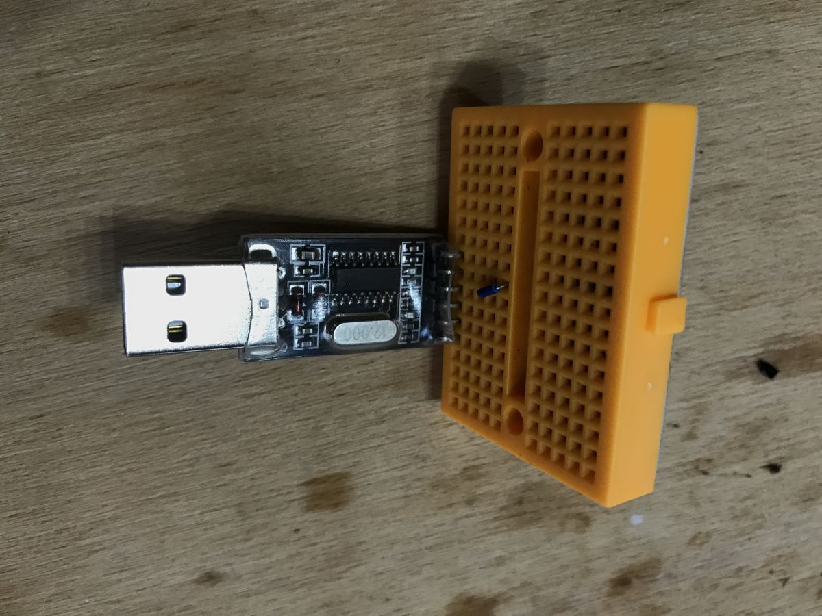

    Oczywiście musimy dalej pamiętać o tym, że przejściówka UART<->USB używana do programowania musi działać na poziomach napięć 3.3V na RX i TX.
    Z kolei z samym wpięciem się może być kłopot - nie ma tu złącza, trzeba patrzeć po pinach.
    Sam wpiąłem się tak:
    Przejściówka (ustawiona w tryb 3.3V poziomów napięć na RX i TX):
    Całość:

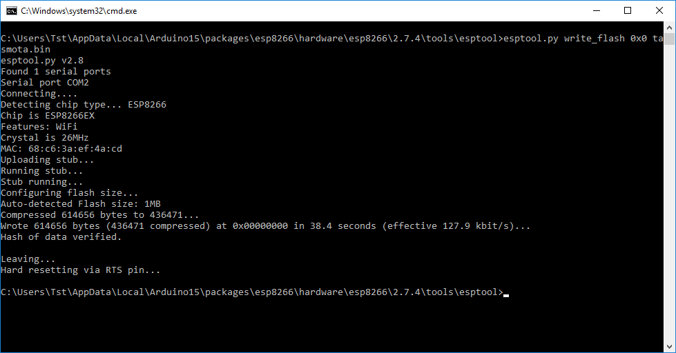

    Po stronie komputera użyłem esptool.py zainstalowanego wraz z paczką wsparcia ESP8266 dla Arduino (poprzez Boards Manager). Repo projektu:
    https://github.com/esp8266/Arduino
    Na początek test komunikacji z ESP - komenda esptool.py chip_id:
    Potem zrobiłem kopię zapasową softu BlitzWolfa. Komenda esptool.py read_flash 0x00000000 0x100000 BW-SS1-flash_1M.bin:
    Pierwszym argumentem tej komendy jest offset od którego zaczynamy odczyt pamięci Flash, a drugi argumentem jest rozmiar do wczytania. Trzeci to nazwa pliku do utworzenia.
    Potem na próbę wgrałem dla przykładu alternatywne firmware - Tasmotę. Komenda esptool.py write_flash 0x0 tasmota.bin:
    Po odłączeniu GPIO0 od masy i odpięciu i podpięciu ponownym zasilania ESP startuje z nowym firmware i możemy konfigurować Tasmotę:

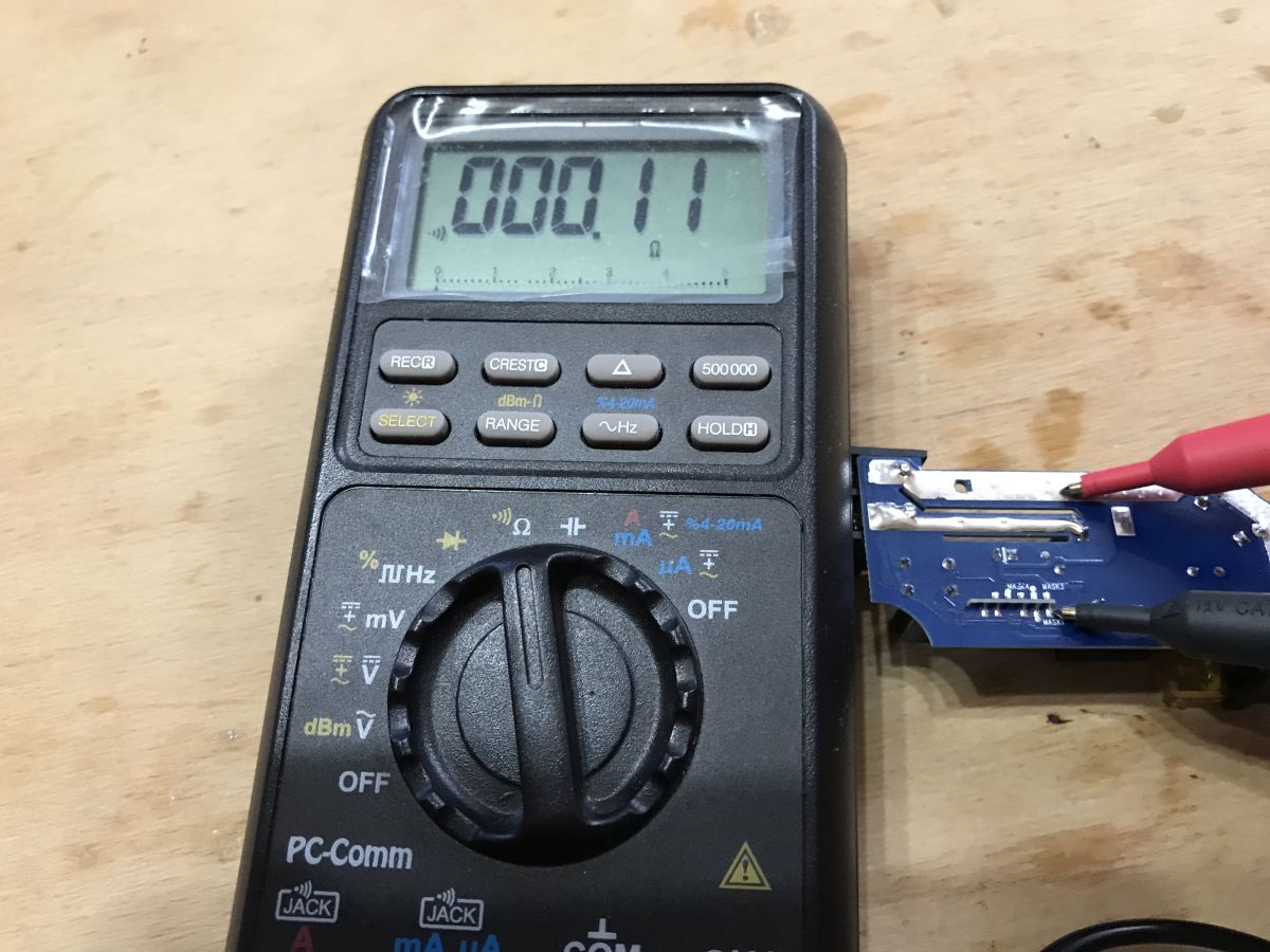

    Pobór prądu BW-SS1 (z zasilania 5V)
    Na koniec uznałem, że mogę jeszcze łatwo zmierzyć jaki prąd pobiera układ z zasilania 5V (zasiliłem go z USB).
    Pomiary wykonałem przy wsadzie od BlitzWolfa.
    Przekaźnik otwarty:
    Przekaźnik zwarty:
    Przy przekaźniku otwartym pobiera około 25mA, czyli (0.025*5)W = 0.125W. Przy zamkniętym około 100mA, czyli (0.1*5)W = 0.5W. Oczywiście to nie uwzględnia strat na samym układzie zasilania (tutaj: PN8016). Ale w miarę jest to zgodne z tym co podawał sprzedawca (choć podawał <0.5W, czyli troszkę naciągnął).

  • #3 19157594
    p.kaczmarek2
    Moderator Smart Home
    Fajne pytanie. I w sumie to przeoczyłem.
    Spójrz tutaj:
    Zaraz uzupełnię temat o te zdjęcia.
    DC29B-7.62. Reszta to kwestia wyszukiwarki:
