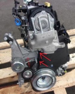

    Czy ktoś ma informacje czy nowsze wersje silników 1.2 8v o oznaczeniu 169A4000 podejdą do CC jak starsze bez przeróbek ?
    Z tego co widać na zdjęciu to silnik ma łapę od Pandy 3 ale cz po jej odkręceniu podejdzie standardowa łapa od CC 1.1.
    Silnik posiada też dodatkowy uchwyt z napinaczami do mocowania alternatora i kompresora od klimy, czy po jego odkręceniu można założyć standardowy alternator.
    2 sprawa, jakiego kompa i wtrysku użyć do sterowanie tym silnikiem, pewnie najprościej ze starych punto bo z nowszych samochodów pewnie będą bardziej skomplikowane ?

    Postaram się kupić całość.
    Zdjęcie dałem przykładowe, chodzi mi o to czy pod tą łapą od pandy kryją się te same otwory montażowe co w starszych.

    Łapa nie będzie pasować, ponadto ten silnik ma szerszy pasek rozrządu i koło zmiennych faz na wałku rozrządu. Pasek osprzętu w związku z tym jest odsunięty od płaszczyzny bloku silnika, będzie problem z mocowaniem starszego alternatora

    Czy te otwory na pewno nie są w tych samych miejscach ?
    Wygląda bardzo podobnie, poza tym mam łapę od cc/sc 1.1 mogę podjechać na jakiś szrot gdzie będą mieli taki sinik i przymierzyć.
    A czy po niezastosowaniu jakiegoś innego alternatora by nie pasowało.
    Czy tego koła lub całego rozrządu nie można po prostu zmienić na starszą wersje ?
