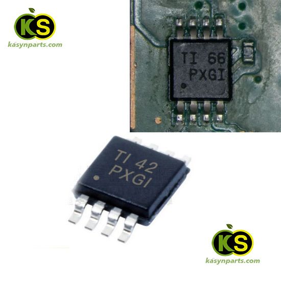

    Witam, dziś trafiła do mnie konsolka ps4 slimka. Nie widzi dysku, nie wchodzi w recovery klasyczny błąd CE-34335-8
    Szukam pomocy, nie mogę zlokalizować tego tranzystora jak na zdjęciu PS4 Slim - Lokalizacja i dostępność tranzystora Mofset SMD, błąd CE-34335-8, dysk, recovery
    Opisany jest róznie, szukam lecz nigdzie nie moge go dostać.
    TI7C PXGI", "TI03 1D6K", "TI75 PXGI", "TI81 PXG

    tps2021c texas instruments

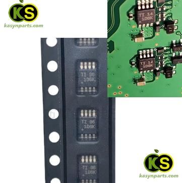

    Wydaje się, że istnieje różnica między PXGI a 1D6K. KASYNPARTS opisuje go
    1D6K: Przełącznik zasilania USB Układ scalony sterowania ładowaniem
    PXGI: SMD MSOP8 Tranzystor Mofset
