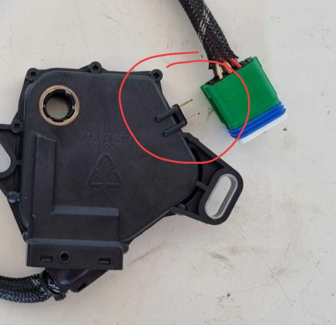

    Witam. Poszukuję informacji odnośnie pozycjonera skrzyni biegów.
    Znajdują się tam 2 piny. Czy powinno coś tam być podłączone, czy nie? W mojej C3 niestety nie mogę zlokalizować żadnej kostki do tego pozycjonera.
    Zaznaczone na czerwono:
    Pozycjoner skrzyni biegów z dwoma pinami oznaczonymi na czerwono
    Dziękuję.
