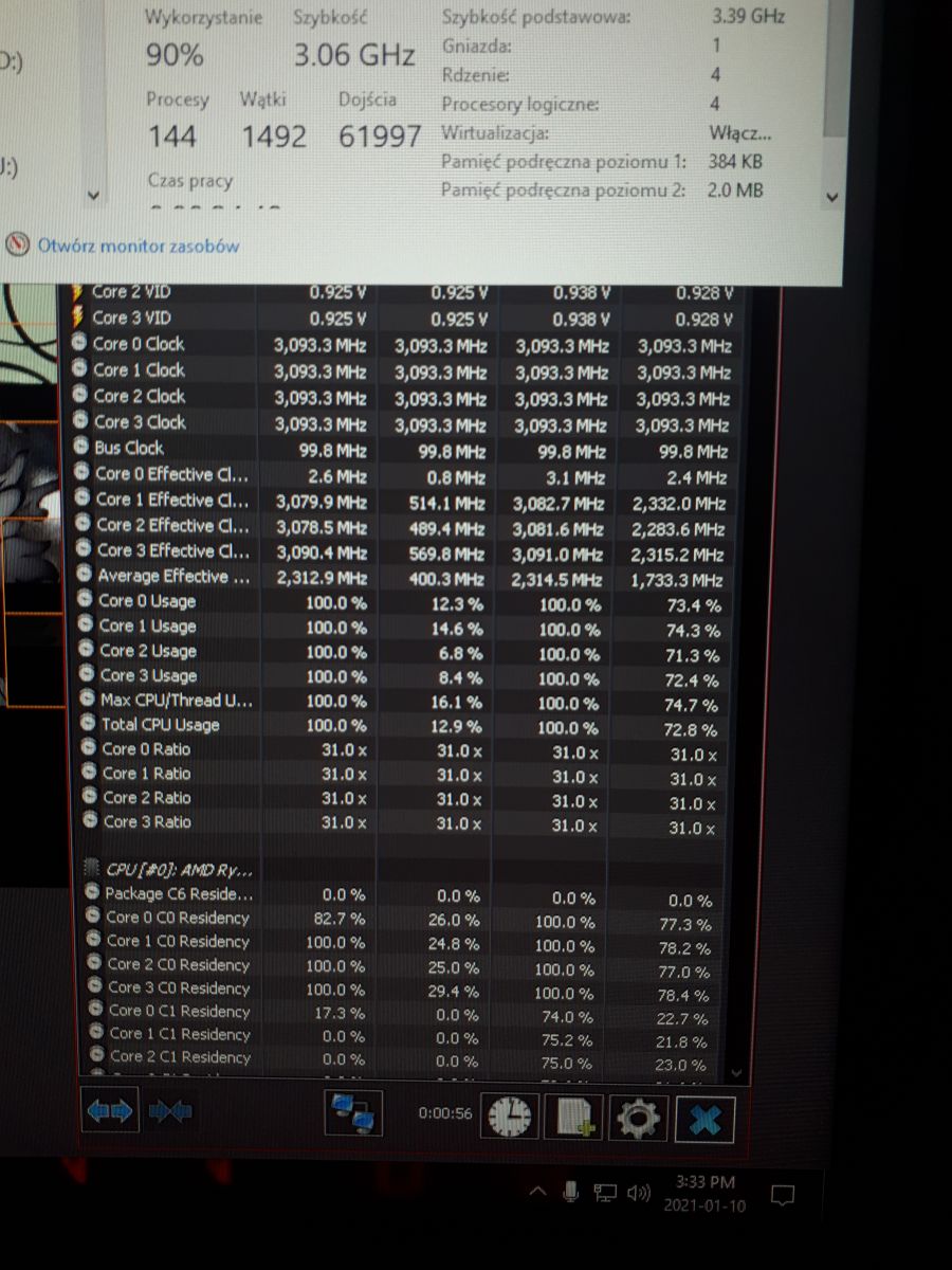

    Od ostatniego czasu mój procesor AMD ryzen 3 1200 ae nie włącza funkcji turbo boost gdzie zmieniał swoje taktowanie z 3.1ghz GHz do nawet 3.45ghz GHz.
    specyfikacja:
    AMD ryzen 3 1200 ae
    rx 5500xt 8gb GB oc OC
    gigabyte a320m-h
    hyperX kingston 8gb GB ddr DDR4 2666mhz MHz (podkręcone do 2800mhz MHz).
    Dodam że zauważyłem to po probie podkręcenia procesora, niestety nie pomogło tutaj ani przywrócenie opcji domyślnych w biosie ani jego aktualizacja.
    Z góry dziękuje za odpowiedzi.

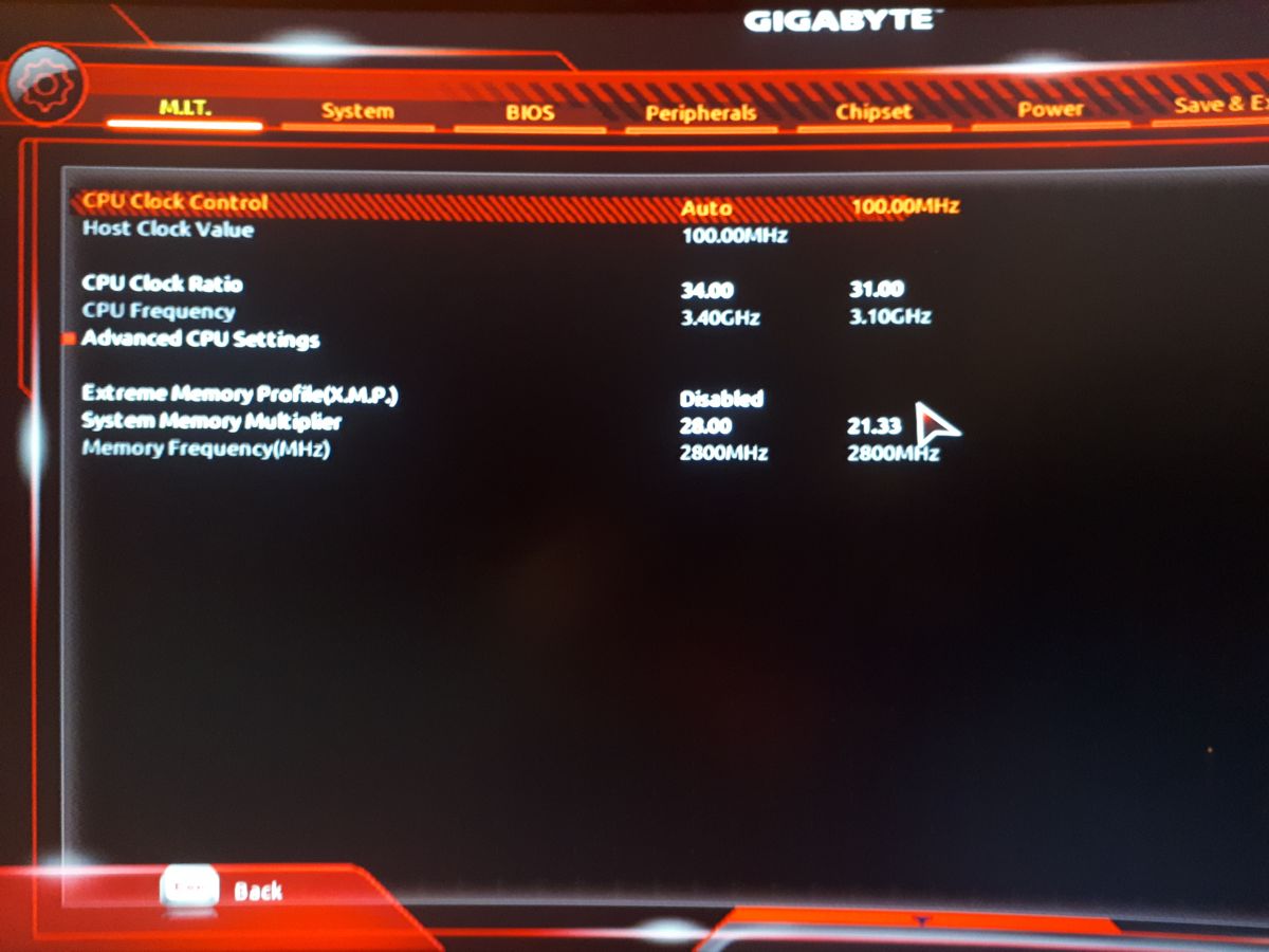

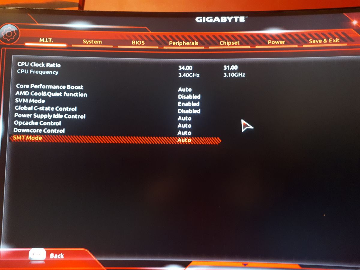

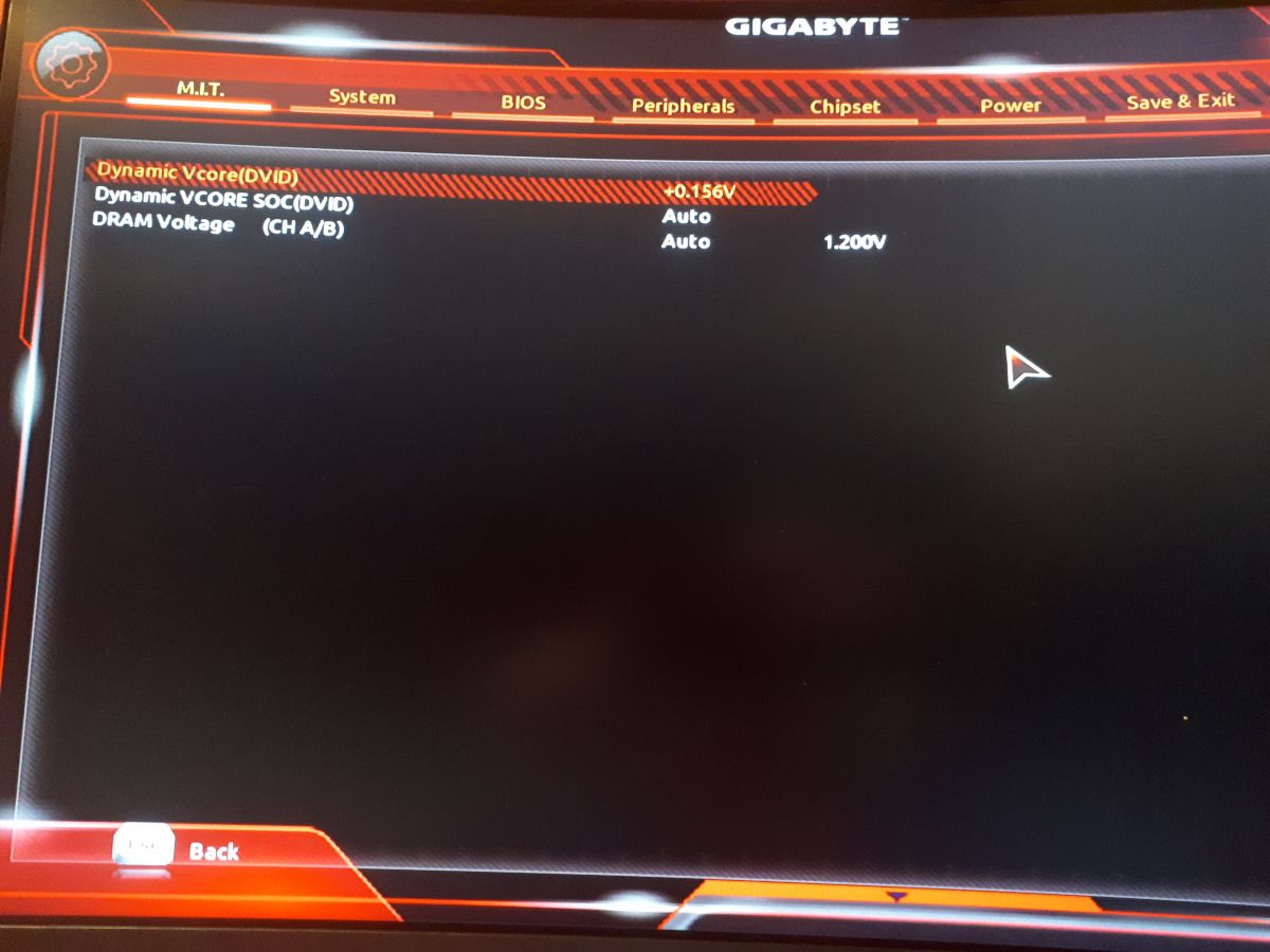

    Jakie funkcje w BIOSie zmieniłeś? Zamieść zrzut ekranu z BIOSu, zakładki dotyczącej podkręcania procesora, i zrzut z programu CPU-Z podczas obciążenia procesora.

    a wiec zrobilem jak powiedziales oto zdjecia.
    niestety z telefonu poniewaz nie posiadam klawiszu prt sc na klawce. Procesor AMD ryzen 3 1200 nie włącza trybu turbo boost Procesor AMD ryzen 3 1200 nie włącza trybu turbo boost Procesor AMD ryzen 3 1200 nie włącza trybu turbo boost Procesor AMD ryzen 3 1200 nie włącza trybu turbo boost

    enhanced
    A jakim cudem OC CPU na 320 chipsecie? OC pamięci można ale CPU?
    Poza tym https://www.cpu-world.com/CPUs/Zen/AMD-Ryzen%203%201200.html
    3400 jest dla jednego rdzenia nie dla wszystkich.

    jak moze byc oc cpu juz mowie, a wiec moja plyta jest w wersji m320 m-h ktora umozliwia oc cpu. 3.4 na 1 rdzen ok. ale jest moje cpu przetaktowane. Dodam tez to ze spojrz na obciazenie nie dam ci filmu ale nie przegracza 90% przy czym szybkosc zegarow nie jest wieksza niz 3.07Ghz. Przypomne ze w biosie przetaktowalem caly procesor wiec 3.4ghz na wszystkie rdzenie. Moge dodac jeszcze zdjecie z hwinfo64 podczas obciazenia, wiec on pokaze czy 1 rdzen bedzie inaczej taktowany - jednak sie pomyliłem

    Włącz AMD Cool & Quiet, u mnie na ryzenie 5 1600 to było powodem nie podnoszenia się zegara, wprawdzie przy OC ale jednak ;)
  • #7 19172619
    N4RKO
    Poziom 5  
    Niestety to nie zadzialalo, ale mam pytanie czym jest opcja pstate 0/1/2 (wyswietlila sie po wlaczeniu cool & quiet)
    Sprawdzilem dodatkowo czy chociaz 1 rdzen bedzie mial inne taktowanie niz reszta, niestety na marne ale moj wzrok przykuło obciazenie procesora gdyz nie przekracza ono 90%. Procesor AMD ryzen 3 1200 nie włącza trybu turbo boost
  • #8 19172776
    enhanced
    Nie patrz na te cuda z windowsa bo tam pewnie chodzi mu taktowanie x użycie a że masz niższe taktowanie o 10% to masz niższe użycie niby CPU. Hwinfo pokazuje to co ma być.
    Pstate to fajne opcje taktowania CPU w zależności od obciążenia, p0 to największe obciażenie. Przy gigusiu 450 to była bardzo fajna opcja bo CPU faktycznie można było tym ocnać i zarazem mógł poprawnie idlować a nie jak przy MSI po OC było już z idlowaniem nijak bo nie było.

    W takim razie przywróć bios do ustawień fabrycznych i wtedy sprawdź taktowanie.
  • #12 19186359
    rtj71
    Spec od komputerów
    To jest dziwne, bo AMD cool & quiet powinieneś mieć automatycznie włączone - dlatego pisałem o przywróceniu ustawień.
