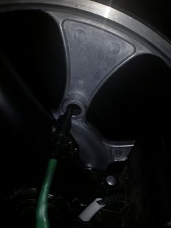

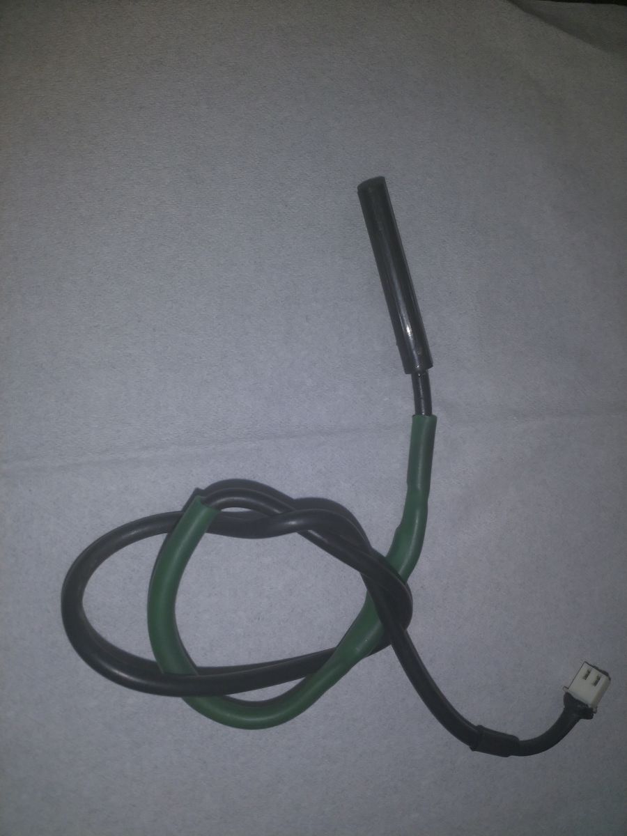

    Witam Proszę o pomoc w identyfikacji czujnika.
    Identyfikacja i zastąpienie czujnika prędkości Crane E10 - Decathlon X5614501 Identyfikacja i zastąpienie czujnika prędkości Crane E10 - Decathlon X5614501
    Czujnik nie reaguje. Odpięty i zwarte na krótko kable dają sygnał i prędkość się pojawia. Średnica fi6. Czy np ten z linku poniżej podejdzie?
    https://www.decathlon.pl/p/czujnik-pr-dko-ci/_/R-p-X5614501
    Z góry dziękuję

    Odgrzewam kotleta ale mam ten sam problem braku prędkości, czujnik po dotarciu do triggera pokazuje opór więc wydaje się sprawny, a prędkość nie pojawia się :( przez to też nie działa obciążenie - nie wychodzi żadne napięcie na transformator generujący opór.

    Ja znalazłem coś podobnego w Decathlonie za 15 zł . Niestety nie widzę po tym kodem co ja kupiłem 552960 . Nawet wtyczka pasowała. Myśle że to jakiś magnes z kabelkiem i jest to w miare uniwerslane byle gabaryty pasowały.
    mozliwe że coś takiego : https://www.decathlon.pl/p/czujnik-predkosci/...G8ad-2svfHpOHmxu6C4aAqjMEALw_wcB&gclsrc=aw.ds

    A masz to jakoś na wierzchu? U mnie czujnik wydaje się sprawny, w momencie gdy przechodzi koło triggera to pokazuje się około 12omow zależnie jak blisko i szybko

    Ma być pełne zamknięcie. Najprościej zewrzyj oba kable, symulując działanie czujnika, i będziesz widział.

    Miałem na myśli stykanie kabli na ułamek sekundy w podobny rytm jak by był sprawny czujnik. Multimetr ustawiasz na przejście i wtedy sprawdzasz czujnik a nie na pomiar rezystancji . Tak czy inaczej czujnik kosztuje 20 zł. Jak nie jesteś pewny to zamów z dostawą do domu , sprawdzisz na innym i jak będzie dobrze to ok a jak dalej żale to masz 14 dni na zwrot.

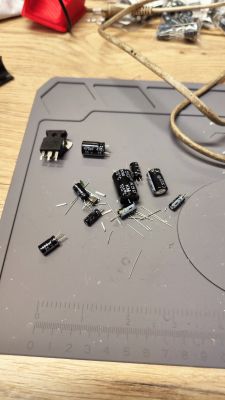

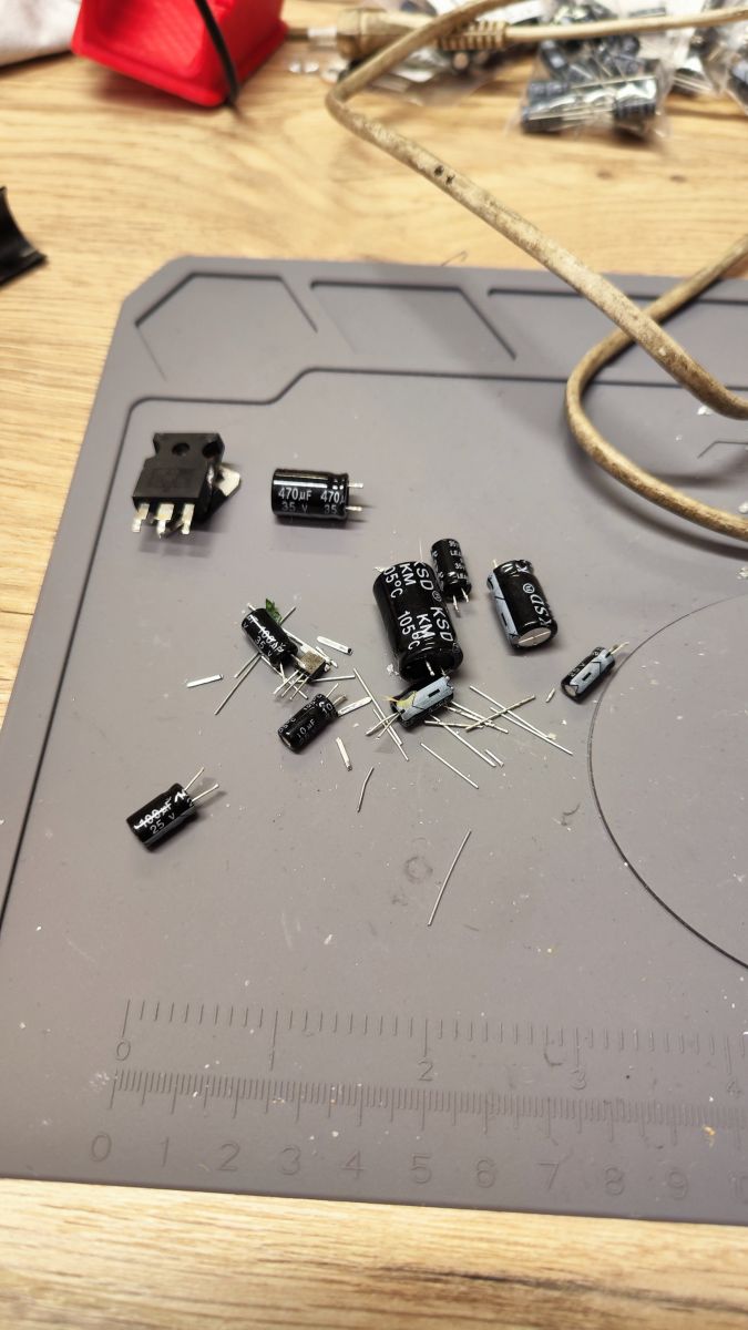

    No to robota zrobiona - nowy czujnik- wymienione trochę elementów... I nic . -.-
    Szukam dalej :(

    Udało się!
    Najpierw przelutowalem płytkę, posprawdzalem przejścia i coś mnie tknęło i rozebrałem wyswietlacz.
    Wymieniłem w nim kondensatory, odkurzyłem, wymieniłem baterie 2032 i śmiga 😅
    Prędkość czyta, obciążenie przyrasta zgodnie i śmiga 😎
