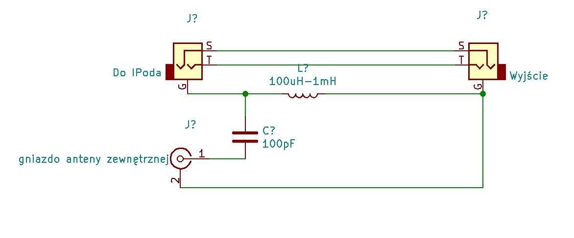

    Chciałbym podłączyć w samochodzie mały odbiornik FM. Posiadam taki gdzie kabel słuchawkowy jest jednocześnie anteną.
    Czy jest możliwe wykonanie kabla minijack <-> minijack który byłby spięty z samochodową instalacją antenową?
    Nie. Aby to sensownie zrobić potrzebna jest ingerencja w odbiornik aby dorobić niezależne gniazdo antenowe.

    Odbiornik to iPod nano 6-generacji. Nie wiem czy to możliwe.
    Raczej trudno wykonalne, możesz spróbować poniższego schematu ale gwarancji nie ma.
    Podłączenie odbiornika FM do samochodowej instalacji antenowej za pomocą kabla minijack

    Dziękuję za schemat. Nie miałem wcześniej czasu żeby się za to zabrać. Czy zakładając, że tylko jeden odbiornik radiowy będzie aktywny w danym czasie to sygnał z anteny należy i tak rozdzielić za pomocą rozdzielacza?
