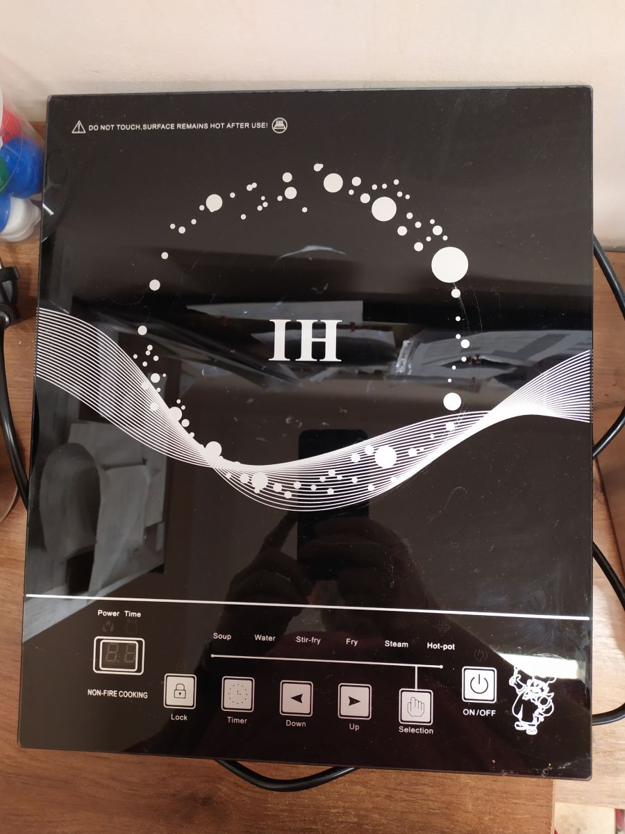

    Prestige HB-525 mała płyta indukcyjna uszkodzenie pola indukcyjnego Prestige HB-525 mała płyta indukcyjna uszkodzenie pola indukcyjnegoDzień dobry,

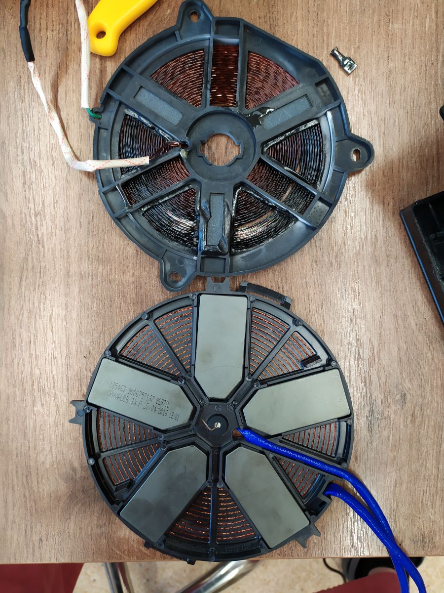

    Kupiłem tanią kuchenkę przenośną indukcyjną na alledrogo i oczywiście tanizna się zemściła. Po kilku miesiącach padło pole indukcyjne. Zwarcie, wywaliło bezpieczniki i tyle. Po rozebraniu widzę przepalone druty pola indukcyjnego, a teraz pytanie: czy tą chińszczyznę można zastąpić polem o podobnej mocy z innych płyt indukcyjnych o lepszej jakości. Czy oprócz mocy są jakieś inne wymagania ? Sorry za pytanie ale jestem zielony w sprawie indukcji.

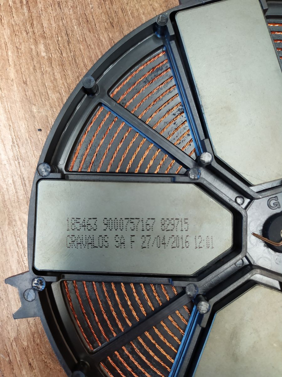

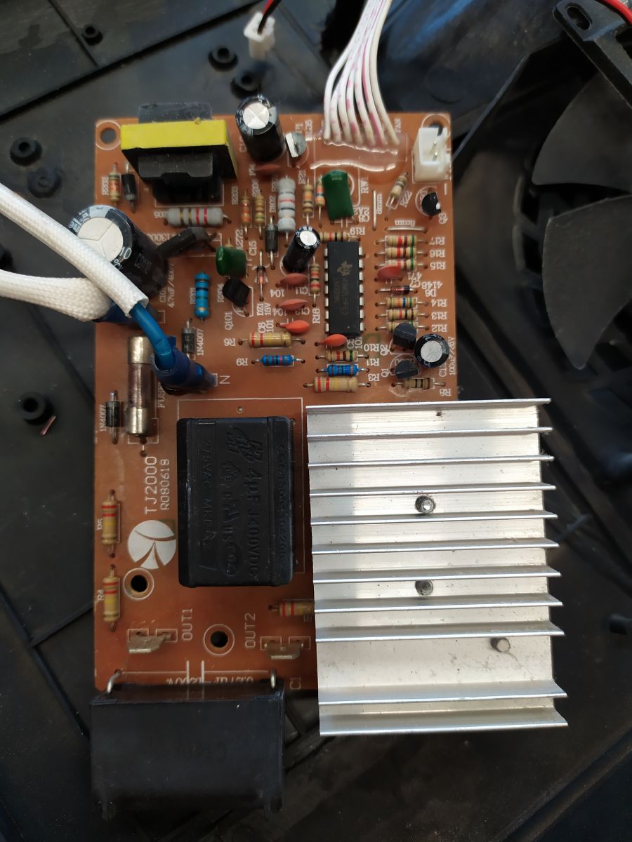

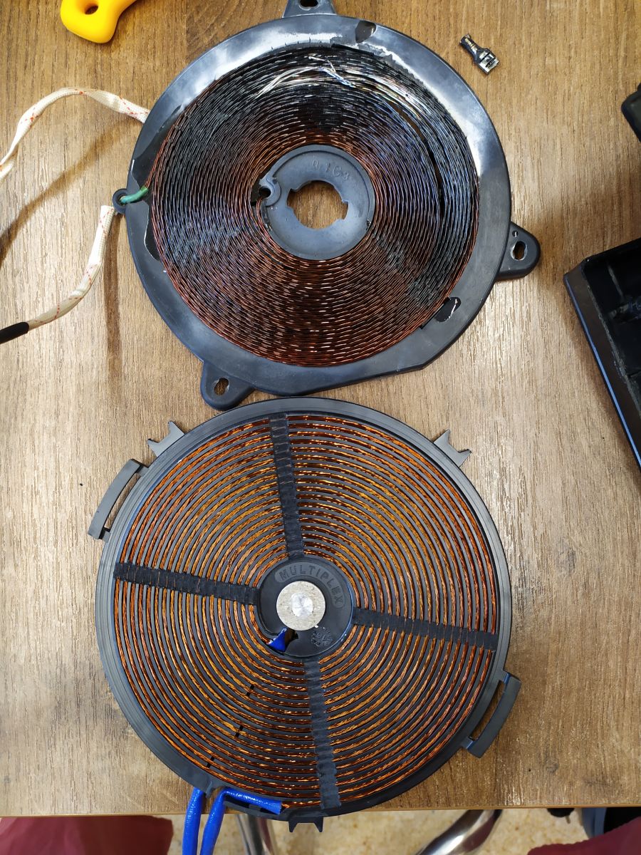

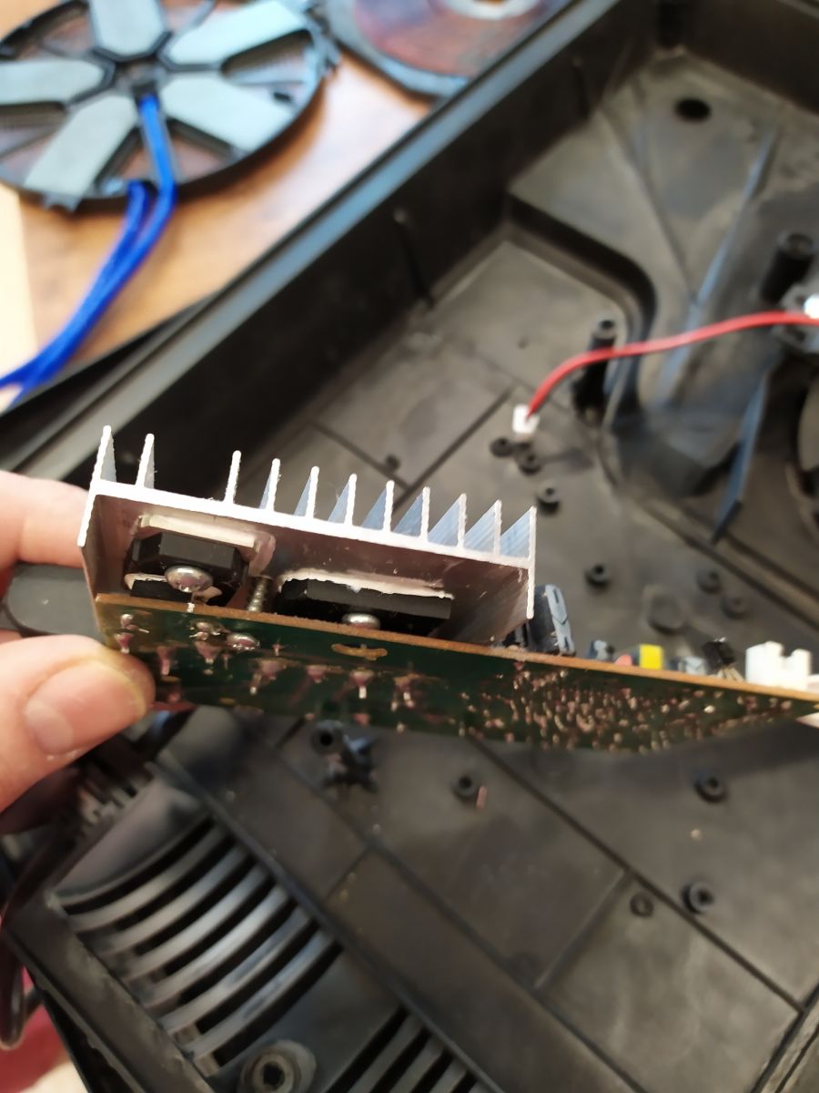

    Kontynuuję temat. Kupiłem za grosze sprawne pole o podobnym rozmiarze. Jakość wykonania i materiał bez porównania. Myślicie, że mogę spróbować podłączyć zamiennie? Zdjęcia porównawcze poniżej. Zdjęcie płytki sterującej. Ktoś może mi doradzić? Może da się coś z tym zrobić oprócz wy..... do kubła?

    Możesz próbować szczęścia, ale po tamtym bum pewnie elektronika też jest uwalona.

    Sprawdź omomierzem czy mostek lub tranzystor nie mają zwarcia.
    Możesz podłączyć płytę przez żarówkę 100W - najwyżej zaświeci.

    Przy pierwszym strzale poszedł też oryginalny chiński mostek (GBU15M), ale tego wymieniłem na KBPC 1510. Ponieważ ten ma własny radiator, nie jest teraz na jednym radiatorze z tranzystorem jak było w oryginale. Zamiennik nie strzela.

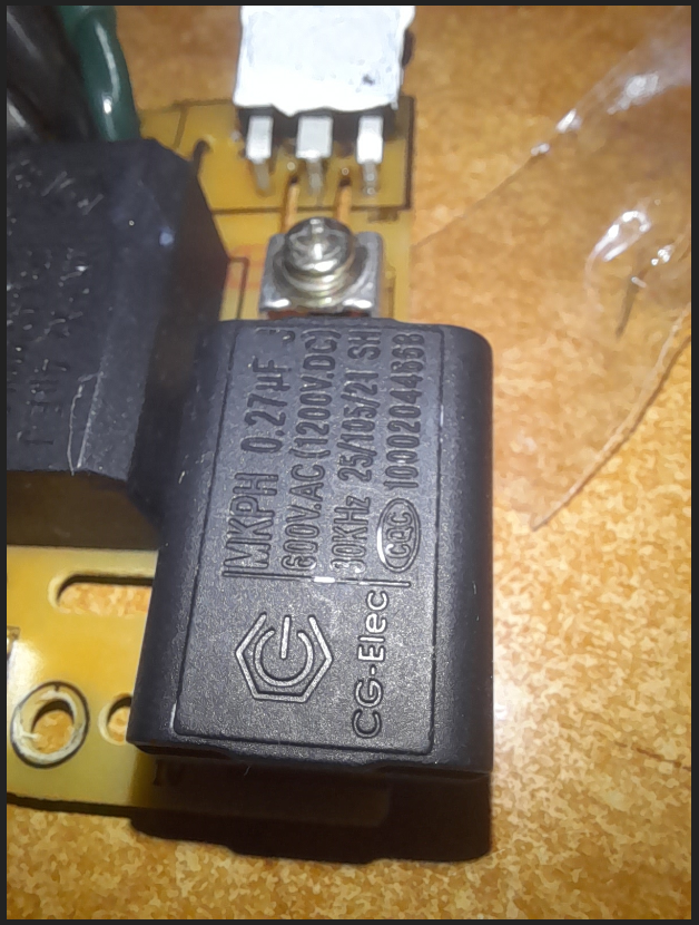

    Wymieniłbym kondensator włączony równolegle z cewką na jakiś markowy - Epcos, AV, Wima - ok 20 zł. Podaj dokładne zdjęcie, pomogę dobrać właściwy kondensator.

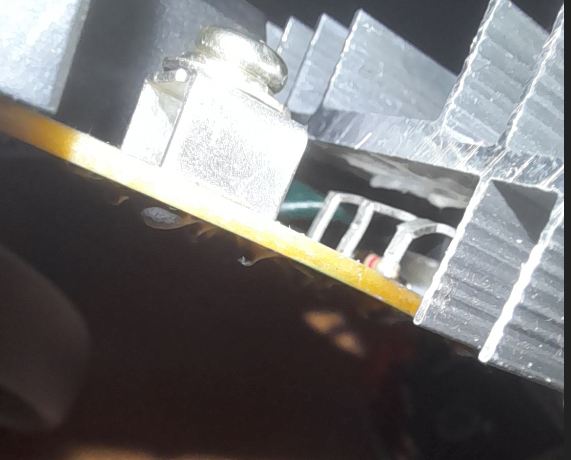

    Zastosowałbym mocniejszy tranzystor np. IHW20N135R5XKSA1 i mocniejszy mostek np. 20-25 A. Dodatkowo izolacja tranzystorów od radiatora - podaj dokładne zdjęcia płyty i radiatorów, podpowiem jakie podkładki.

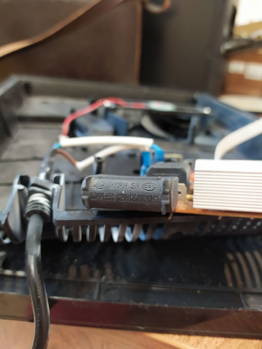

    Tutaj są zdjęcia, a ten równoległy do cewki to 0,27µF. Chciałem go wymienić, ale ktoś mi powiedział, na miejscu, że skoro w ogóle działa to kondensator jest ok, i nie trzeba się z nim bawić. Ja naprawdę o IGBT i robieniu z nich zasilania do tak nisko omowych spiral nie mam pojęcia, ale już doszedłem chyba do sedna. Mam za wysokie napięcie (do 255V), a tranzystor jest tak oszczędnie dobrany, że tego nie wytrzymuje. Na drugim palniku na razie dałem GW30NC120 (30A) i wygląda na razie OK.
    Izolacji na tranzystorku nie było żadnej. Ja dałem koszulkę z włókna szklanego na tym drugim palniku i na razie działa, ale jeżeli można coś jeszcze ulepszyć to chętnie wymienię i kondensatory.
