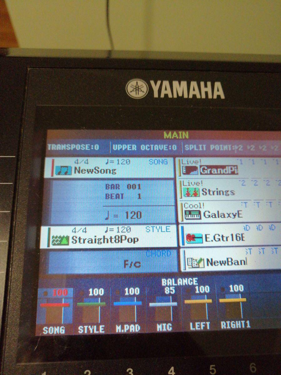

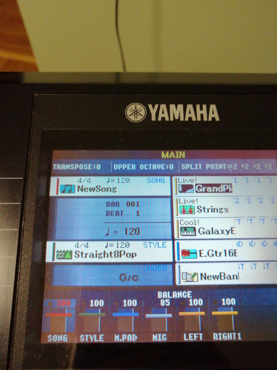

    Cześć, mam pewien problem z moim sprzętem Yamaha PSR-S900, inne akordy oprócz "C" są źle grane przez instrument tak jakby się rozstroił, np. jeżeli naciskam akord G to pokazuje mi się na ekranie jako akord G/C i mam inne brzmienie i to dotyczy analogicznie wszystkich akordów, tylko akord C jest w porządku. Wiecie może jak ten problem rozwiązać?
    Z góry dzięki za odpowiedzi i pomoc
    Podsyłam zdjęcia o co dokładnie mi chodzi:
    Dlaczego w Yamaha PSR-S900 działa prawidłowo wyłącznie akord: 'C'? Dlaczego w Yamaha PSR-S900 działa prawidłowo wyłącznie akord: 'C'?
  • #2 19161653
    Plumpi
    Jak rozumiem grasz z automatycznym akompaniamentem?
    W jaki sposób grasz te akordy? Łapiesz wszystkie 3 dźwięki akordu durowego/molowego czy też korzystasz z tego "odebilacza" Yamahowego, granego jednym lub dwoma palcami?
    Poza tym jaki masz ustawiony zakres klawiszy dla lewej ręki?
    Jeżeli masz włączony ten "odebilacz" (nie pamiętam teraz jak się nazywa ta funkcja w Yamahah - One Finger Chords lub One Key), a grasz pełne akordy to tak się może dziać, że keyboard interpretuje je w błędny sposób.

    Łapię jednocześnie trzy dźwięki w akordach ,ale mogłem też naciskając jednym palcem lub dwoma , dobra zobaczę może pomoże.

    Witam, spotkałem się z tym samym problemem. Pomogło zresetowanie ustawień w menu głównym. Pozdrawiam
