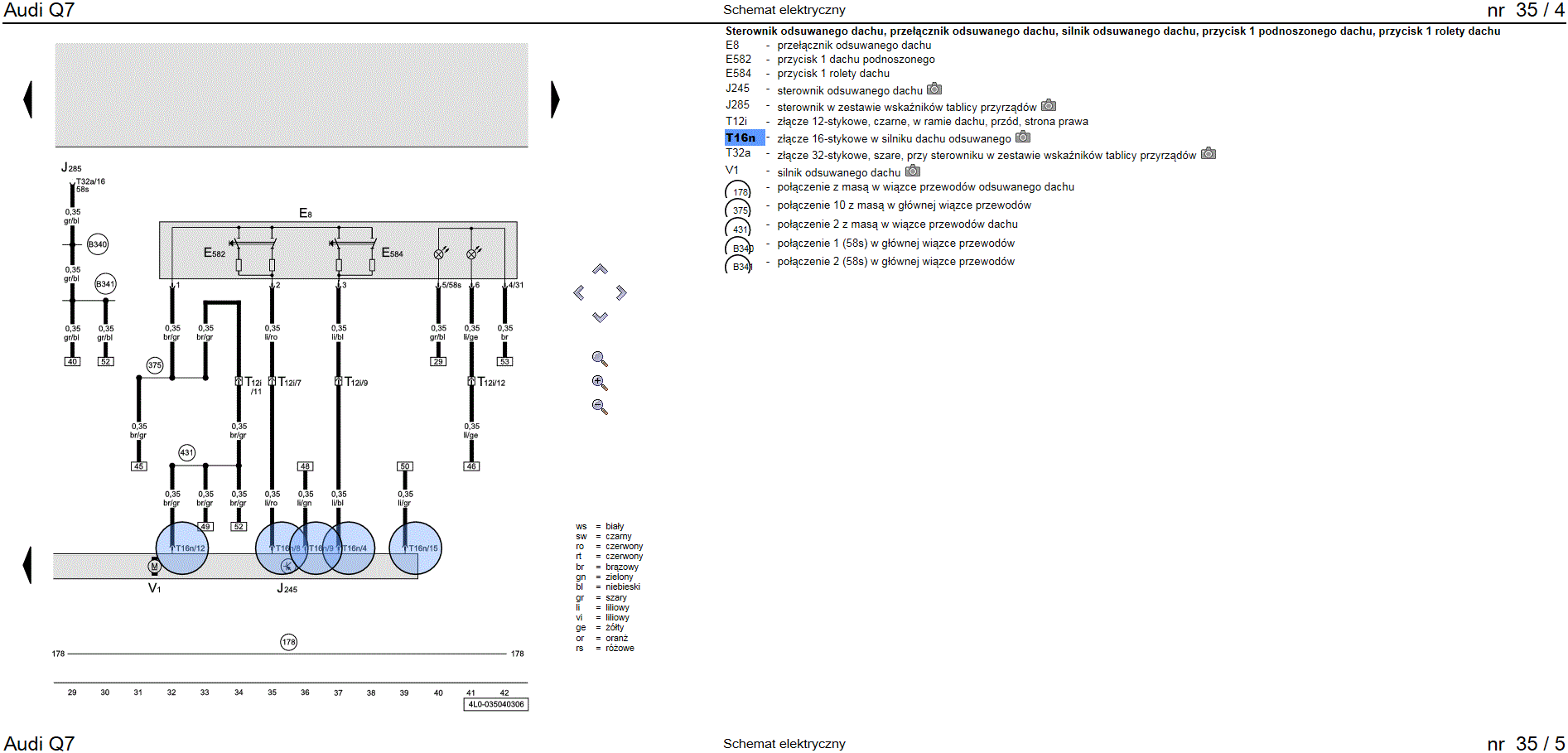

    Witam, potrzebuje schemat instalacji dachy panorama AUDI Q7 2006r. Wiem że:
    1-vcc
    2-gnd
    13- lin
    a pozostałe wyprowadzenia by mnie interesowały. Próbuje uruchomić silniczek na stole. Dziękuje za pomoc. Pozdrawiam.
