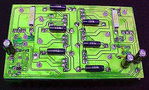

  • Przeważnie wzmacniacze powyżej 150W bywają znacznie skomplikowane. Nie wystarcza już pojedynczy układ scalony, należy stosować zestaw mocnych tranzystorów odpowiednio ze sobą połączonych. Dokładnie takie rozwiązanie czyli kilka tranzystorów w stopniu końcowym prezentuje ten schemat, jednak jak można zauważyć jest nad wyraz prosty do zbudowania z elementami łatwo osiągalnymi w kraju - każdy MJL kosztuje do 20PLN.
    Pewną ostrożność należy zachować przy uruchamianiu - występuje napięcie 110V, które jest groźne dla zdrowia i życia.
    Zasilanie +/- 55V. Na schemacie uwidoczniono także schemat zasilacza do wzmacniacza 300W. Z powodzeniem można zastosować transformator toroidalny 300W o wyjściowym napięciu 2x40V. Kondensator filtrujące mają 10000uF/63V.
    Prosty przedwzmacniacz zrealizowano na tranzystorach BC546. Drobnej regulacji wzmocnienia dokonujemy za pomocą R1. Warto zwrócić uwagę na oddzielenie masy układu od masy sygnału audio wejściowego za pomocą rezystora 10ohm w celu eliminacji niepożądanych oscylacji.
    Bardzo ważne jest umieszczenie wszystkich tranzystorów oprócz BC546 na radiatorze. Należy do tego zastosować pastę przewodzącą ciepło oraz podkładki izolacyjne. Diody 1n4004 także powinny być chłodzone, aby zapewnić stałość parametrów diod.

    Żadna nowośc podstawowa kostrukcja z lat 80 nawet 70 na wejściu bootrstrap normalnie troszke zubozony eltron w wersji komplementarnej :) i z mjl w koncowce te tranzystory zasluguja na cos lepszego schemat prosty i wielokrotnie przerobiony plytke jak ktos chce moge zaprojektowac ale moim zdaniem to mozna rownie dobrze jabla przerobic na tyle watt zagra podobnie
    nie widze tam regulacji prądu spoczynkowego :/ ja bym tetranzystory wolal uzyc w perunie zamieszczonym przez kociatko 100 razy lepiej

    Fakt nie ma tu potencjometru od regulacji pradu spoczynkowego bo rozwiazane jest to na dwuch diodach 1N4004 w szereg co daje 1,4V mniej na bazie MJE350.

    to ze na diodach to widze :) bo inaczej by wogole nie dzialalo ale regulacji mimo wszystko nie ma niedopsz :(
    co do jabla to jest na stronie glowenej w dziale audio jest schemat plytki nie ma ale to tez nie klopot a co do plytki to jak bede mial czas siade i zrobie.
