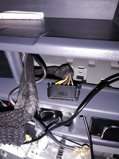

  • #9 19164637
    Master2020
    Poziom 4  
    Wtyczka od regulatora obrotów wygląda tak jak na zdjęciu.
    Żółty to zasilanie a pozostałe to biegi.
    Lokalizacja przekaźnika dmuchawy w Renault Master 2006 2.5dci - Webasto Thermo Top C
    Chcę aby dmuchawa startowała na drugim biegu a za drugi bieg odpowiada szary. Czyli pod ten przewód się podłaczam bezpośrednio z przekaźnika.

    Czyli wychodzi na to że pod żółty.
    Żółty to zasilanie +12v i jak po wyjęciu wtyczki żółty mostkuje z pozostałymi np żółty + szary to drugi bieg itd. I pod ten żółty daje +12 z przekaźnika od ogrzewania.
  • #13 19164708
    Master2020
    Poziom 4  
    Na żółtym jest 12v po przekręceniu kluczyka i jak żółty połącze np z szarym to jest drugi bieg. Jak wyłącze kluczyk to na żółtym niema napięcia ale gdy na wyłączonym kluczyku podam plus z akumulatora na na szary to załacza się dmuchawa na drugim biegu itd.
    Wydaję mi się że zbędne jest podawanie napięcia na żółty przewód bo gdy na wyłączonym kluczyku tam podam zasilanie to włacza się też podświetlenie od radia itd
    Musiałbym założyć dodatkowy przekaźnik na tym żółtym przewodzie albo diodę aby prąd nie szedł w strone stacyjki.

    Żółty przewód wyjęty z wtyczki ,podłącz pod 87a przekaźnika ,zacisk 30 przekaźnika połącz w miejsce żółtego przewodu we wtyczce.Do zacisku 87 podłącz zsilanie (+) stałe po dodatkowym bezpieczniku ,wyjście sterujące webasta podłącz pod cewkę przekaźnika zacisk 86, masa na zacisk 85.Oczywiście pokrętło dmuchawy ustawione w drugą pozycję.
