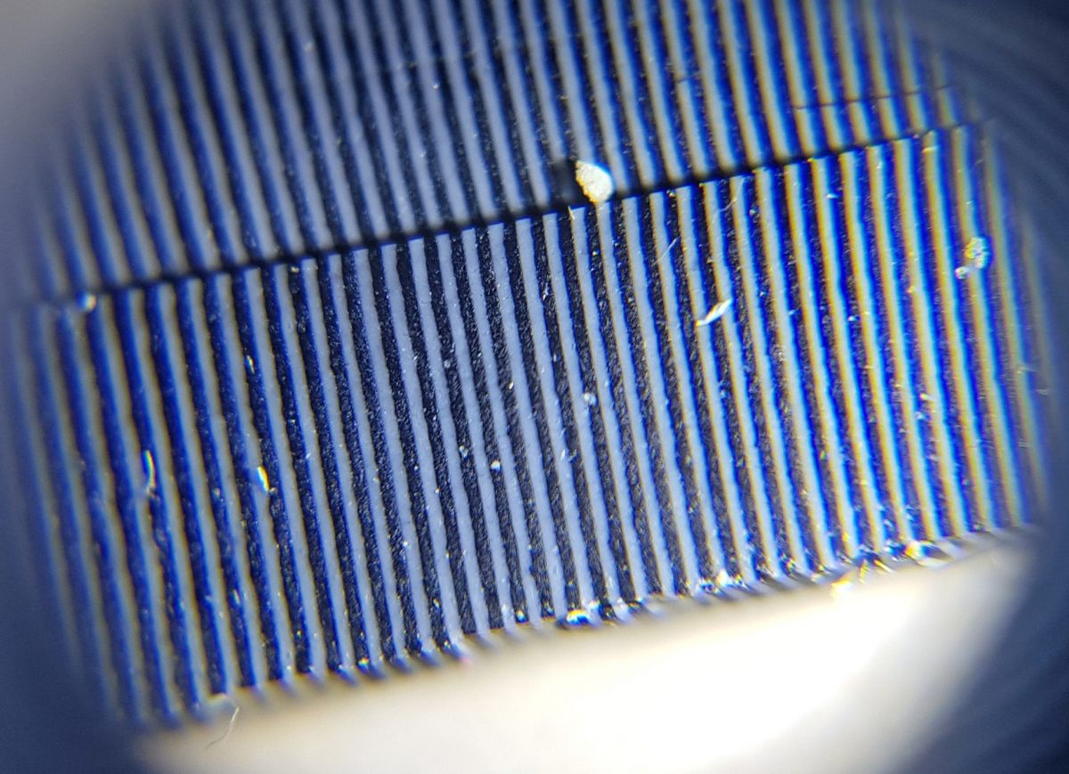

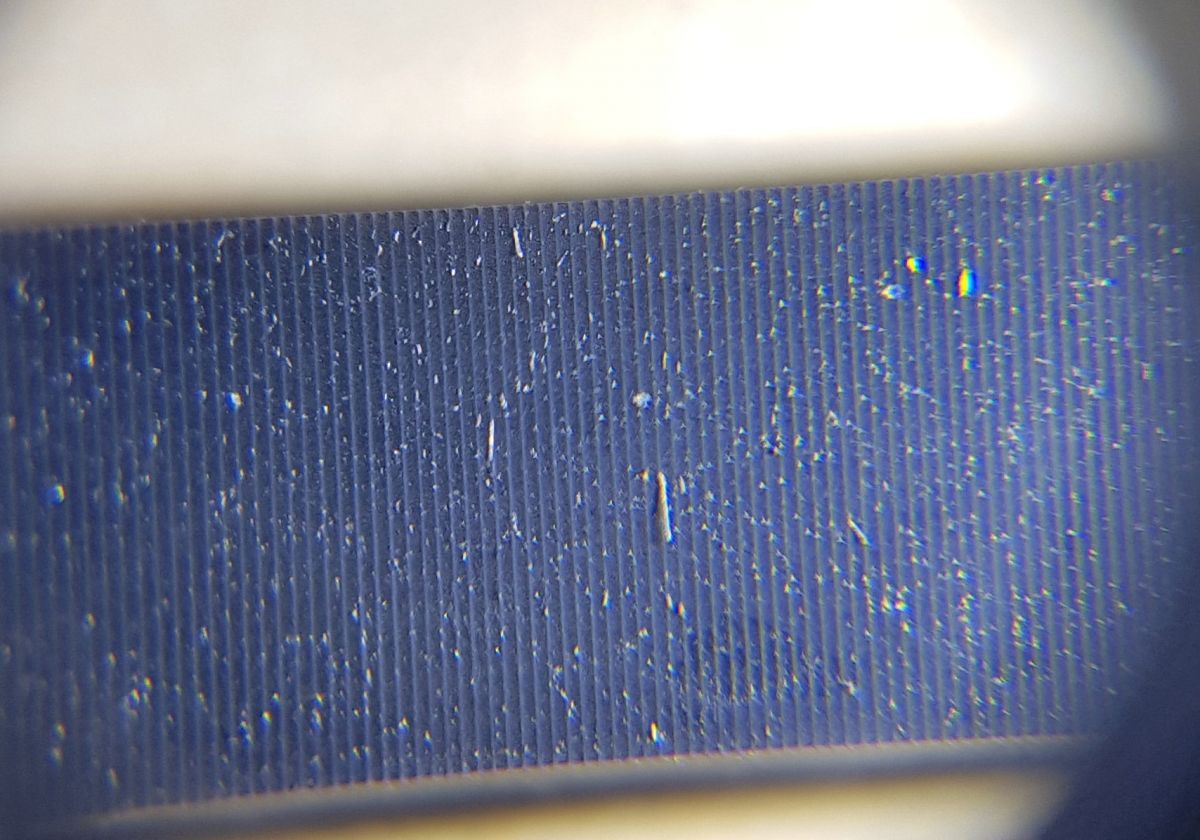

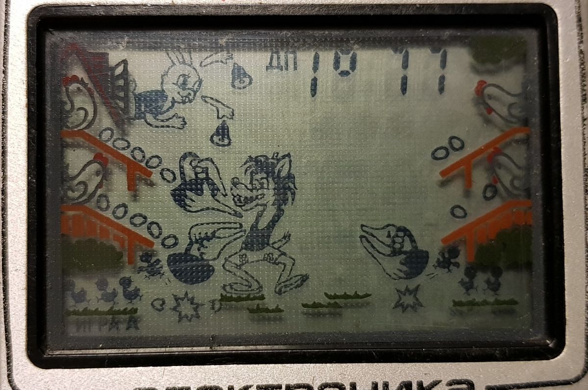

    wykopałem ze starego pudła starą rosyjską konsolę elektroniczną (tzw. jajeczka).
    Niestety zanika w niej ekran. Zakupiłem gumy, które łączą ekran z elektroniką ale po wymianie jest nawet gorzej (więcej i inne elementy zanikają).
    Czy coś powinienem zrobić z tą gumą podczas wymiany?

    Zdjęcie gry z zanikaniem
    Elektronika - rosyjska gierka jajeczka - ekran zanika

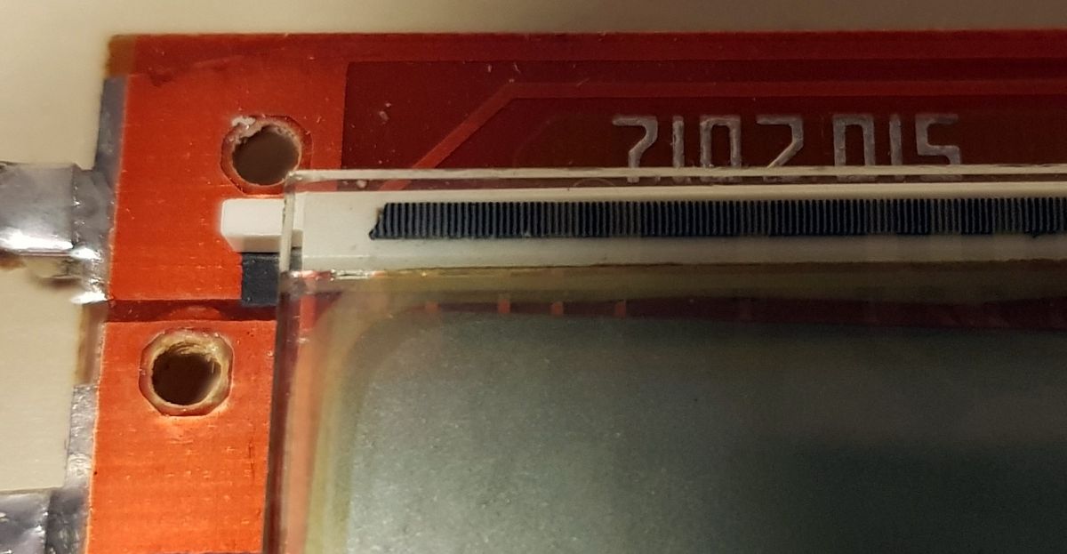

    Zdjęcie gumy pod ekranem:
    Zdjęcie gum (starych i nowych):
    Zdjęcie starych gum (powiększone):
    Zdjęcie nowych gum (powiększone):

    A przemyłeś dokładnie gumki, szkło i pady na płytce izopropanolem. Miałem kiedyś podobny problem ze źle działającym wyświetlaczem i przemycie i ponowne złożenie przyniosło oczekiwany skutek. Być może te stare gumki wystarczy przemyć izopropanolem i będzie dobrze. Pozdrawiam

    Wreszcie udało mi się tym zająć.
    1) baterie wymienione na nowe - nic nie zmieniły
    2) zdjąłem te gumy i przetarłem izopropanolem zarówno gumy jak i płytkę i ekran - tam gdzie działa działa idealnie. Nie działa tylko jedno miejsce na ekranie, ale to może być spowodowane tym, że uszkodzony jest ekran (nadkruszony w jednym miejscu).
    Sprawdzę jeszcze co się stanie jak gumy na nowe wymienię oraz na drugiej gierce.

    Jeśli w jednym rogu jest ukruszony ekran, to możliwe, że brakuje jednego połączenia i taki efekt będzie.
    Niech kolega wrzuci zdjęcie tego ukruszonego rogu szkła ekranu.
