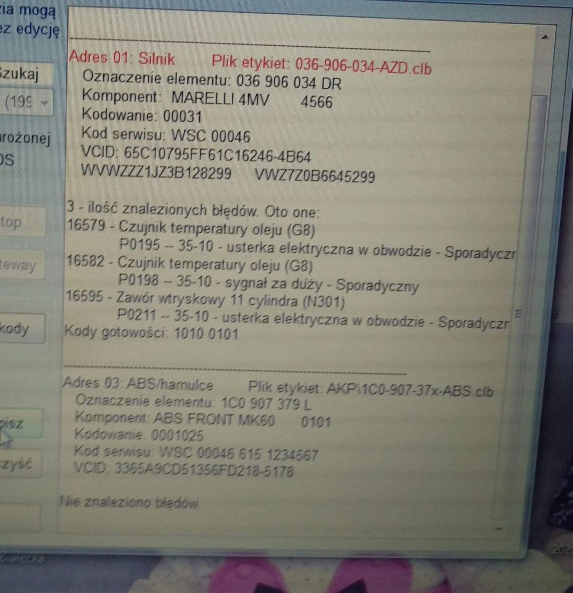

    Mam problem ze swoim samochodem GOLF 4 1.6 16 v z instalacją LPG . Nie mogę sobie poradzić z błędami które cały czas ECU komputer silnika wyświetla. Po wykasowaniu i przejechaniu kilka km samochód sam gaśnie, później odpali za którymś razem. Były wymieniane świece, cewki zapłonowe i nawet czujnik położenia wału. Proszę o jakaś pomoc. Co jeszcze można sprawdzić. Może ktoś ma jakiś schemat instalacji żeby posprawdzac przewody co idą do komputera silnika. Sterownik IAW4MV.DR
    Sprawdzałem również czy sterownik gdzieś nie przysniedzial. Nawet wymieniony na inny po wczesniejszym skopiowaniu starego. Więc problem gdzieś w instalacji, albo jakimś przekaźniku. Już sam nie wiem gdzie szukać. Poniżej zdjęcie błędów może ktoś coś doradzi w czym problem. CAN Gateway 01314 Sterownik silnika -sporadyczny VW GOLF 4 1.6 16 V 2003 rok - ECU sterownik silnika brak komunikacji sporadyczn

    Dodatkowo na zmianę błędy wcześniej z tymi poniżej widocznymi na zdjęciu VW GOLF 4 1.6 16 V 2003 rok - ECU sterownik silnika brak komunikacji sporadyczn

    Nie wiem czemu tobie pokazuje bład wtryskiwacza N301 czyli 11tego, który w tym silniku nie występuje. Prędzej będzie chodziło tutaj o N30 czyli pierwszy. Tutaj może coś nie łączyć we wtyczkach pimiędzy J448 a N30 czyli np przewód między J448 pin 96 a pinem 2 wtyczki N30 lub na pinie 1 wtyczki N30 ginie plus. Może być też tak że uszkodzona jest cewka N30 przez co rozłącza układ i ECU nie widzi wtryskiwacza.
    Nie mieszaj informacji - w tym aucie nie ma przekaźnika 109, taki znajdziesz np. w silniku diesla - u ciebie sterownik silnika zasilany jest bez tego przekaźnika.
    Ten czujnik G8 mnie troszkę dziwi bo nie występuje na schematach do tego silnika.
    Tutaj jest czujnik G266 i on mierzy temperaturę oleju oraz jego poziom w silniku ale on jest podłączony do licznika i błędu które tyczą się tego czujnika powinny być w liczniku a nie sterowniku silnika.
    Wykasuj wszystkie błędy w każdym ze sterowników i daj odczyt błędów z każdego sterownika po tym jak auto zgaśnie.
    Tutaj ani brak komunikacji ani problem z wtryskiwaczem nie powinien zgasić auta.
    Dobrze by było gdybyś sprawdził czy widać w blokach pomiarowych silnika jego prędkość w momencie gdy nie chce zapalić po tym jak sam zgasł.
    Skoro w bramce CAN widać błędy braku komunikacji z ABS i ECU to podobne błędy powinny zgłaszać te sterowniki względem licznika/bramki CAN a nic takiego nie napisałeś ani nie widać na zdjęciach.
    W załączniku schematy dla tego silnika.
