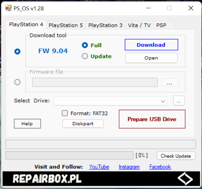

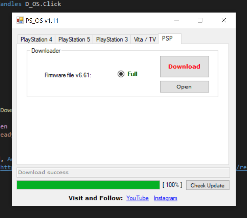

Napisałem aplikację usprawniającą instalację oprogramowania w konsolach PlayStation: PsFirm.exe
Pobieranie oprogramowania dla konsol: PS3, PS4, PS5, PSP, PS Vita
Program umożliwia pobranie oprogramowania w wersji pełnej (Full) oraz pliku aktualizacji (Update) w zależności od konsoli.
Po pobraniu oprogramowania (przycisk Download) mamy możliwość automatycznego przygotowania pendriva czyli sformatowanie na Fat32, stworzenie odpowiednich folderów i skopiowanie pobranego pliku oprogramowania. Poniżej opiszę całą procedurę przygotowania plików dla PlayStation 4 (po uruchomieniu wystarczą 3-4 kliknięcia
Pobieramy plikPS_OS.zip PsFirm_v1.57.zip i rozpakowujemy na pc
Uruchamiamy PsFirm.exe

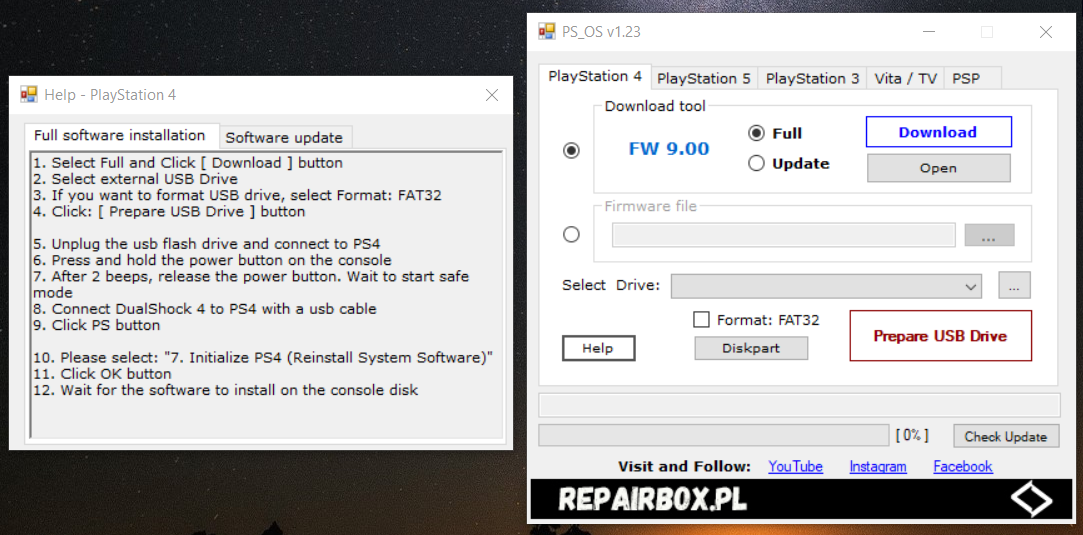

1. Wybieramy wersję konsoli, oprogramowania oraz czy chcemy wersję Full czy Update, następnie klikamy przycisk [ Download ]
2. Podłączamy Pendriva do PC w wybieramy jego literę w aplikacji (pojemność 2-32GB).
3. Zaznaczamy checkbox Format: FAT32 (program przed kopiowaniem plików sformatuje pendriva na wymagany system plików, jeżeli mamy już FAT32 możemy nie zaznaczać)
4. Klikamy Prepare USB Drive, po kilku minutach program stworzy foldery i skopiuje plik w odpowiednie miejsce.

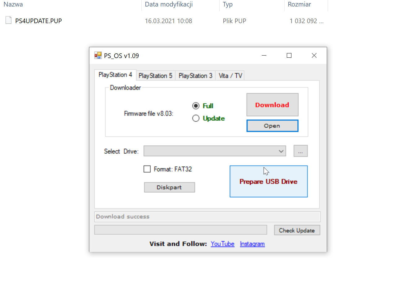

Przy pierwszym uruchomieniu może pojawić się komunikat o nieznanym wydawcy, wtedy klikamy więcej informacji i uruchom mimo to.
Dodatkowymi opcją jest diskpart - nie trzeba tego używać chyba że wiemy co robimy i znamy komendy wiersza poleceń.
W miarę możliwości będę aktualizował aplikację i dodawał nowe funkcje. Aktualizację będzie można przeprowadzić klikając przycisk Check Update.
