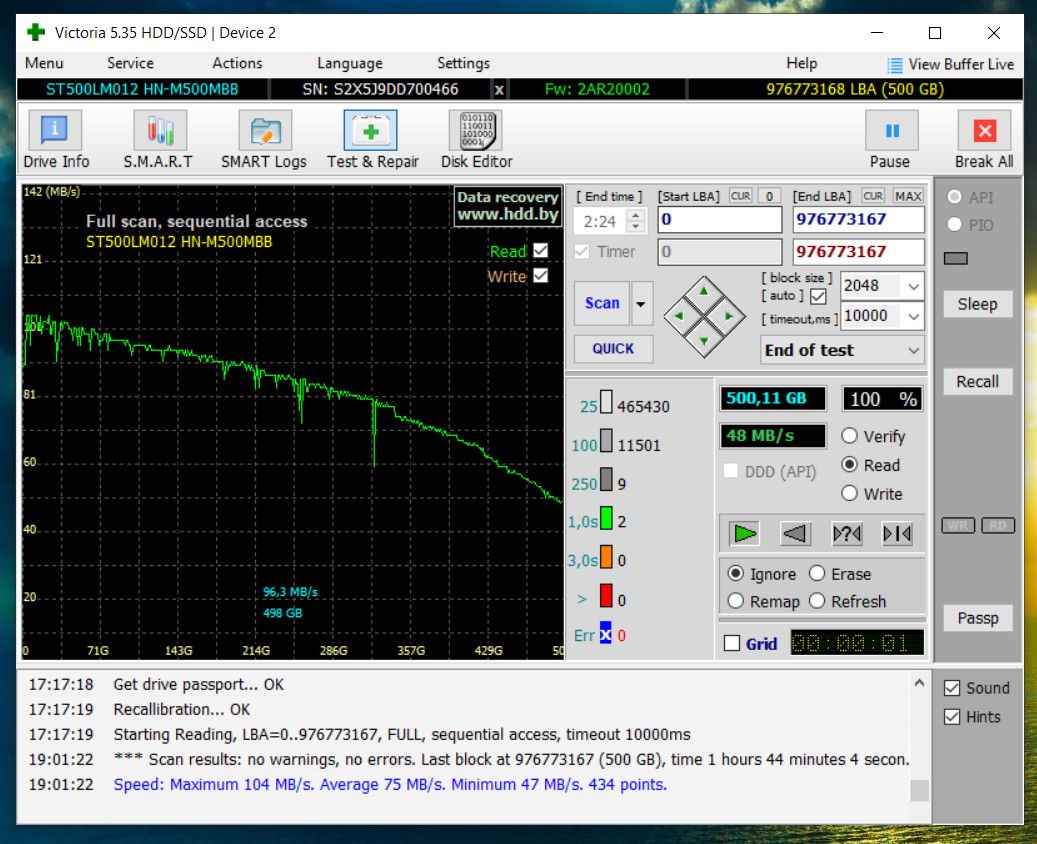

    Dysk wykręciłem, siedział Samsung Momentus ST500LM012. Nie wiem czy takie były montowane seryjnie, czy wcześniejszy właściciel taki zamontował. Skan HD Tune wystarczy żeby określić czy nie jest dojechany?
    #9 19175520
    Atr3ju
    Spod Windowsa użyj programu Victoria, przemierz SMART'a i czas dostępu do sektorów. Będzie to troszke trwać ale przynajmniej będziesz wiedział czy dysk jest sprawny.
  • #10 19175731
    Marshtel
    O Panie, ja nawet nie wiem co to za program :) Pobrałem, uruchomiłem "quick scan" nic nie znalazło, a przynajmniej nic nie pokazało. Skończyło i to wszystko. SMART pokazuje status GOOD, kilka pozycji ma 4 kropki, reszta 5.
    W HD Tune zakładka HEALTH pokazuje, że dysk jest w lepszej kondycji niż te zamontowane w komputerze - wszystko na biało, w moich dyskach kilka pozycji jest na żółto, ale obok jest OK.
    Puściłem pełny skan Victorią, ale jak go potem odczytać? Teraz przekroczyło 10% więc za jakąś godzinę powinno skończyć, chyba że zwolni w trakcie.
    HWinfo pokazuje, że dysk jest Seagate, a nie Samsung. To normalne?
    /Skończyło pełny test:

    Jak widzisz po kolorach (zielony, pomarańczowy) to samo możesz już określić że dysk jest w dobrej kondycji. Widze 500 GB w niecałe 2 godziny więc nie ma źle. Raczej uwierzyłbym programowi do sprawdzania dysku niżeli programowi do identyfikacji wszystkich części w komputerze więc zapewne masz Samsung a HWInfo myli model z ST500LM021 bo to jest Seagate. Nigdy nie sprawdzaj i nie kupuj dysku po sprawdzeniu w HDTune gdzie ktoś robi quick scan. Ma być pełny 1 - 3 godzinny skan powierzchni dysku.
