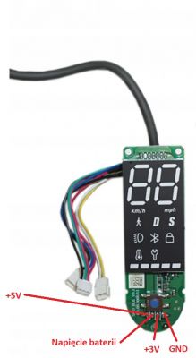

    Aby rozwiać wątpliwości:
    Moja lampka na 100% jest uszkodzona.
    Nowa oryginalna lampka od Xiaomi np. do Pro ma następujące parametry: 6V DC, 2W i jak z nich wynika zasilana jest napięciem 6V - przetestowane sprawdzone.
    Wniosek:
    Jakiś element w mojej hulajnodze uległ uszkodzeniu przez co na zaciskach lampki pojawiło się napięcie 37 V DC co sprawiło, że lampka uległa przepaleniu.
    Napięcia przychodzące z płyty głównej na płytkę wyświetlacza są prawidłowe, jak na załączonym zdjęciu.

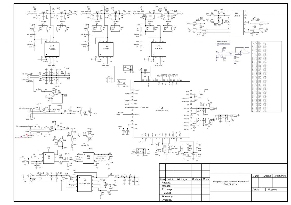

    Załączam dodatkowo znaleziony schemat płyty głównej.

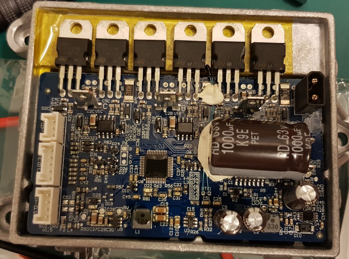

    Oraz zdjęcie rzeczywiste mojej płyty gł. może ktoś się coś dopatrzy.
    Pytania i prośba o sugestie:
    Co mogło ulec uszkodzeniu i gdzie szukać? (na płytce wyświetlacza czy płycie głównej?)
    Może to jakiś kondensator, cewka, rezystor, przetwornica?

    każda sugestia mile widziana.
