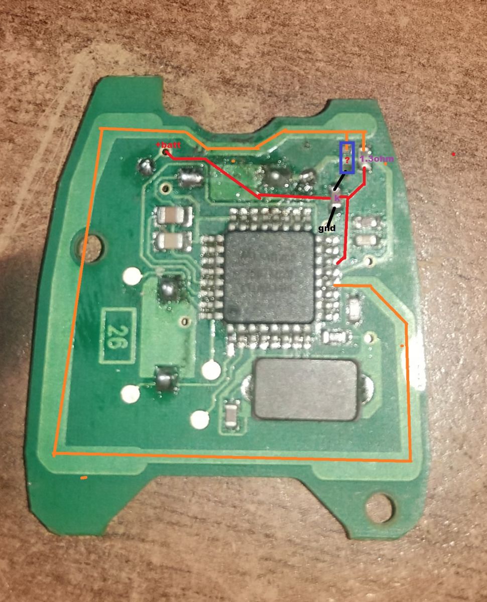

    Mój szwagier jest mistrzem w psuciu sprzętu i tym razem urwał 3 elementy SMD z pilota od peugeota 206cc wymieniając baterię.
    Polutowałem tak jak pamiętałem jednak bez schematu to głupiego robota, nie pasuje mi strasznie rezystancja rezystora podciągającego antenę do +batt (1.3ohm). W dodatku zgubiony został rezystor podciągający do masy, drugi element "k", w szeregu z rezystorem jest kondensatorem - nie wykazuje oporu - pojemności nie mam jak zmierzyć.
    Dysponuje ktoś schematem albo orientuje się jakie elementy powinienem tam wstawić?
    Nie mam jak teraz sprawdzić czy działa bo auto jest u szwagra.
    Dzięki.

    Szansa że po naprawie ten pilot zadziała jest niewielka. Na stronie kluczyki. pl cały pilot z grotem (nieoryginalny) kosztuje 95 pln. Niestety do zaprogramowania potrzebny będzie kod immo (przy sprzedaży był dołączony do kluczy jako zdrapka) oraz tester diagnostyczny najlepiej diagbox.

    Z testerem diagnostycznym nie ma problemy, ale zdrapka przepadła już dawno. Da się bez niej?

    No nie da się.

    da sie, prowadzisz auto na serwis lub zaznajomiony elektronik z kombajnem do zmiany przebiegu w bsi ma tez opcje wyciagniecia pinu z BSI ew bsi na stol i wyciagniecie go z ktorejs z pamieci ;)
