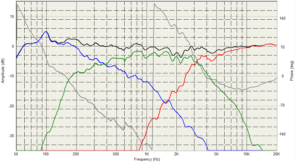

    Poniżej widać pomiar wykonany 1m na wprost od kolumny w osi głośnika wysoko-tonowego, obok wykres impedancji:
    Trój-drożny Granat-Audio 3D-XT Trój-drożny Granat-Audio 3D-XT
    Kolorem czarnym pokazana jest charakterystyka całkowita kolumny. Kolorem szarym przebieg fazy. Odfiltrowane zwrotnicą głośniki oznaczone są odpowiednio kolorami: niebieski, zielony ,czerwony, dla głośnika: nisko, średnio i wysoko-tonowego.
    Niestety moje pomieszczenie pomiarowe nie jest bez wad, co widać na pomiarach, szczególnie dla niskiej częstotliwości (zafalowania).
    Wykres może nie wygląda na super płaski, ale z mojego doświadczenia wynika, że taka charakterystyka brzmi dla mnie dobrze. Bas lekko ponad resztą, stopniowo i równomiernie opadająca krzywa wraz ze wzrostem częstotliwości i ponowy wzrost dla najwyższych tonów. Z resztą to jest pomiar jedynie jednego punktu. Gdy oddalimy się od kolumny i/lub będziemy słuchać pod kątem, wykres się zmieni. Pierwsze co, zacznie spadać ilość wysokich tonów. Dlatego moim zdaniem lekkie podbicie blisko i w osi kolumny jest dobre dla ogólnego brzmienia.

    Z wykresu wynika, że niskotonowy jest trochę za wysoko. Jak porównasz do zakresu 1-5kHz, to jest gdzieś 2-3dB za mocny, więc bas będzie dominować. Może to być efekt użycie dwóch głośników, lub też stratnej zwrotnicy dla pozostałych Miid i High? Czy może kwestia indukcyjności rezystorów?
    Obiektywnie może będzie dominować, ale w praktyce tak jest dobrze i brzmi ładnie. Zrobiłem to celowo. Głośniki średnio i wysoko-tonowe są kilka dB stłumione na zwrotnicy.

    Z charakterystyki wynika klasyczny Fletcher Munson aczkolwiek zdziwiło mnie trochę, że na dwa takie głośniki basowe jest taka mała ilość basu.

    Z charakterystyki głośnika wynika, że ma sporą dziurę w pasmie przy 50 Hz. Czy słychać ta dziurę w pasmie, czy nadrabia to obudowa i strojenie ?
    To nie jest cecha głośnika, tylko warunków pomiarowych producenta. Zerknij na inne ich głośniki.
    Kolumna gra od około 40Hz, ale spadek efektywności następuje wcześniej, już od 60Hz.

    Uwagi które mi się nasuwają: prawdopodobnie jest nie do końca stłumiony rezonans w komorze middlewoofera przy 1.5kHz (widoczny na przebiegu impedancji).
    Być może trzeba by się temu przyjrzeć. Obawiam się, że rezonans przy tej cz. może niestety być słyszalny jeśli oczywiście zwrócimy uwagę na barwę średnicy.
    Rezonansem przy 150Hz z głównej komory bym się chyba nie przejmował, nie wygląda na bardzo duży.
    Co do przebiegu, bardziej niż osłabienie średniej wartości pomiędzy 1 a 5kHz zastanawia mnie wąskopasmowe zapadlisko przy 2kHz.
    Chętnie zobaczył bym dodatkowe pomiary pod różnymi kątami w obu płaszczyznach. Niemniej generalnie jestem dobrej myśli gdyż, częstotliwość cięcia pomiędzy tweeterem a middlewooferm jest rozsądnie niska a środki akustyczne obu głośników mocno zbliżone. Więc powinno być dobrze. Ale i tak jeśli zechcesz się z nami podzielić pomiarem to jak pisałem chętnie zobaczę.
    Ewentualnie pomiar z middlewooferem połącząnym przeciwnie niż do prawidłowej pracy aby zobaczyć zgranie fazowe...
    Reasumując, gdyby zapomnieć o zapadlisku przy 2kHz, charakterystyka siedzi w przykładnie wąskim marginesie od 300 do 20000Hz. Dodatkowo przebieg impedancji jest bardzo przyzwoity. Żadnych pików po 30Ohm utrudniających dopasowanie do lampy / trafa. Gdyby dało się pozbyć tej dzióry przy 2kHz i jednocześnie nie zepsuć przebiegu impedancji.
    Zwróć uwagę, że na pomiarze producenta też widać lekki rezonans przy 1,5kHz. Natomiast głębokość komory głośnika średnio-tonowego wskazuje na bardzo zbliżony zakres częstotliwości przy której również mógłby wystąpić rezonans, więc nie do końca wiadomo jaka jest przyczyna. Na szczęście nie są to duże wartości.
    Ogólny, średni przebieg krzywej amplitudy z założenia taki miał być. Natomiast wąskopasmowe dołki 2k dla midwoofera i 4k5 dla tweetera - na 95% to dyfrakcja i granie krawędzi. Jeśli tak to dobrze - złagodnieje w raz z odległością i kątem. Pomiarów pod kątem nie zapisałem, ale sprawdzałem jak się kolumna zachowuje i nie zauważyłem niczego niepojącego. Inaczej bym zapamiętał.
    Zgadza się - wtedy byłoby idealnie. Dobry przebieg impedancji dla lampowca dało się niejako przy okazji pogodzić z obraną krzywą amplitudowo-częstotliwościową.
