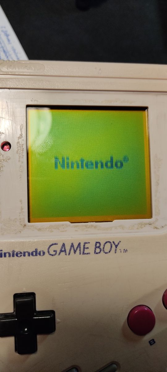

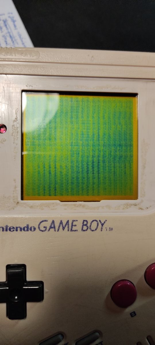

    Dzień dobry
    Mam pewien problem z moim Gamę boy-em
    Po włożeniu dyskietki z grą uruchamia się prawidłowo (jest napis Nintendo) gdy przejdzie do uruchomienia gry, zamiast właściwej grafiki pojawiają się glitche na całej części ekranu.
    Dodam że dźwięk oraz klawisze funcjonują prawidłowo. W czym może tkwić problem? Game Boy Classic: Glitche na ekranie podczas uruchamiania gier, prawidłowy dźwięk i klawisze Game Boy Classic: Glitche na ekranie podczas uruchamiania gier, prawidłowy dźwięk i klawisze

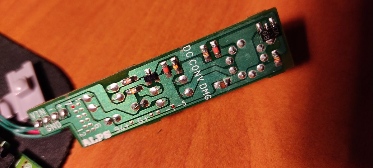

    Rozkręciłem konsole w drobny mak.
    Płyty główne są w całkiem fajnym stanie, szukałem czy nie ma korozji lub urwanych ścieżek znalazłem taką skorodowaną część:
    Jeszcze sprawdzę czy wszystkie piny w slocie są właściwie ułożone.

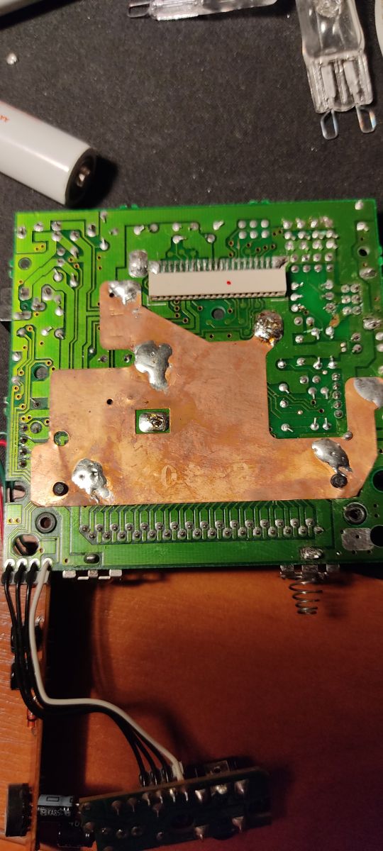

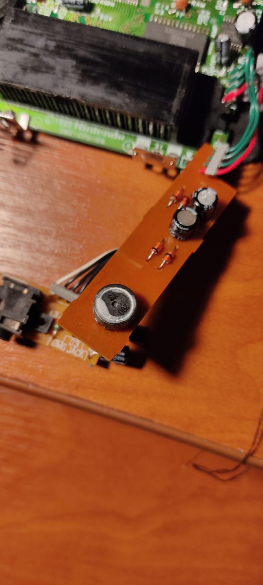

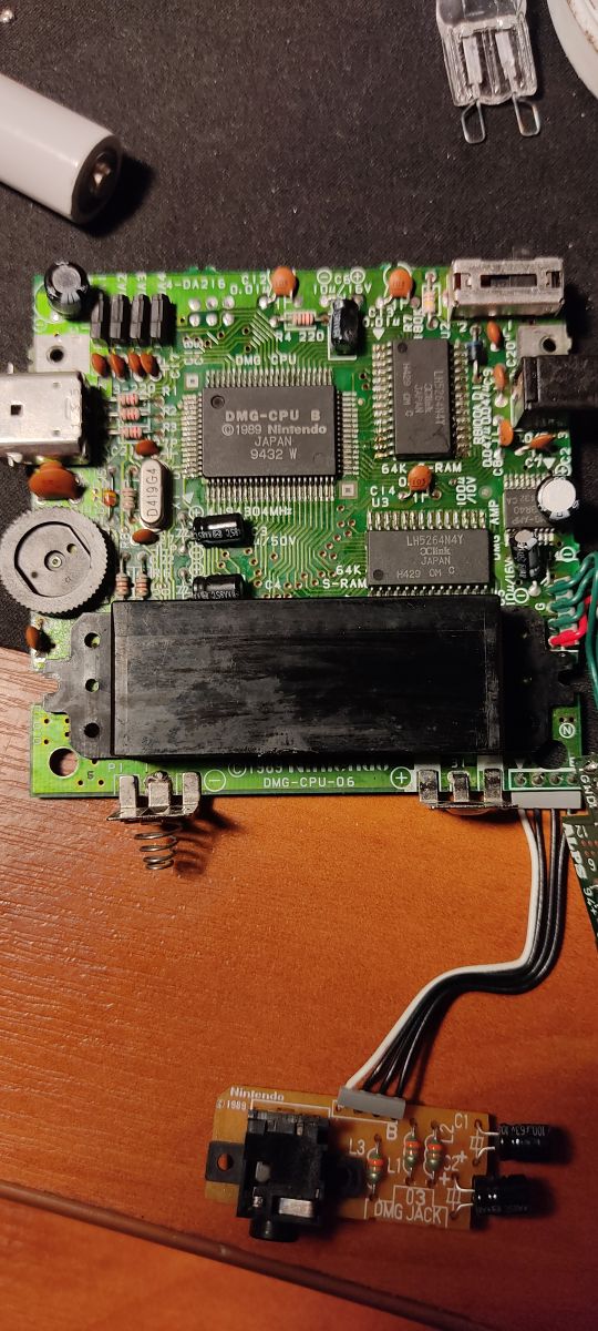

    Zdjęcia płyty głównej :

    Jak do tej pory wykonałem ogólne czyszczenie alkoholem izopropylowym płyt głównych oraz tasiemki od ekranu,
    Wszystkie elementy zostały przelutowane (stopiłem każdy lut aby mieć pewność że nie ma żadnych zimnych lutów).
    Jak do tej pory nic nie przyniosło rezultatów.
    Co mógłbym jeszcze wykonać?

    Tremolo
    Próbować "przepikać" ścieżki z tasiemki miernikiem? Bodajże środkowe piny odpowiadają za wyświetlanie całości. Na jakimś youtubowym kanale gość zmieniał tam typ ekranu na negatyw - i zmontował inwerter sygnałów w te piny.

    Wszystkie styki zarówno w kardridżu jak i w konsoli czyste.
    Sprawdziłem miernikiem wszystkie ścieżki z taśmy oraz pinów ze slotu (są w porządku)
