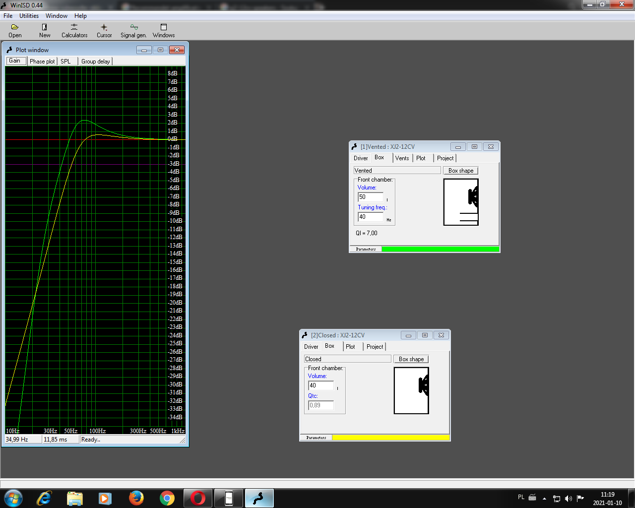

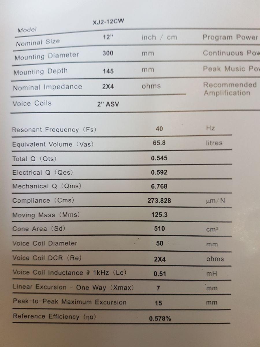

    Witam czy jest ktoś w stanie wyliczyć mi obudowę do glosnika, typ obudowy ? Nie ogarniam niestety za bardzo winisd więc zwracam się z prośbą do was. Z góry dzięki za pomoc. Jak wyliczyć obudowę do głośnika? Nie wiem jak użyć WinISD.

    Ja bym go dał w ok.55L brutto. Strojenie na 40Hz. Tunel o długości ok. 22 cm. Średnica 10 cm. Można go też zaaplikować do obudowy zamkniętej. Bas będzie nawet lepszej jakości, ale będzie go wyczuwalnie mniej. Obudowa zamknięta to 40-50L. Jak wyliczyć obudowę do głośnika? Nie wiem jak użyć WinISD.
