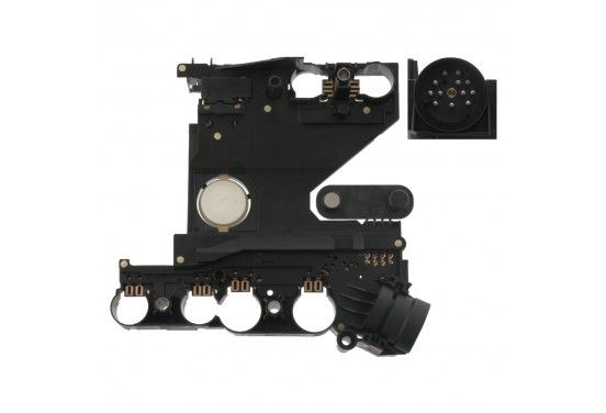

    Proszę o podpowiedzi, jak to naprawić? Czy ze strony auta się za to zabierać, czy od dołu? Opóźnienie przełączania biegów w Vito W639 2008r po wymianie radia - pytanie o mechatronikę
    UPDATE:
    Drogą poszukiwań znalazłem mechatronikę w necie do zakupu. Wiem jak wygląda, ale nie wiem gdzie jej szukać.
    Rozbierać pół kokpitu po nic, też się mija z celem.

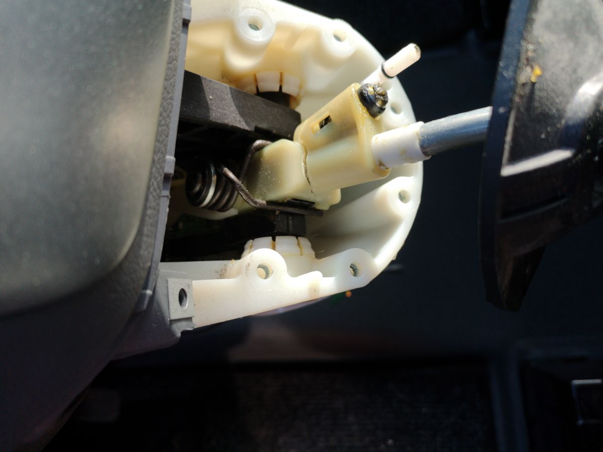

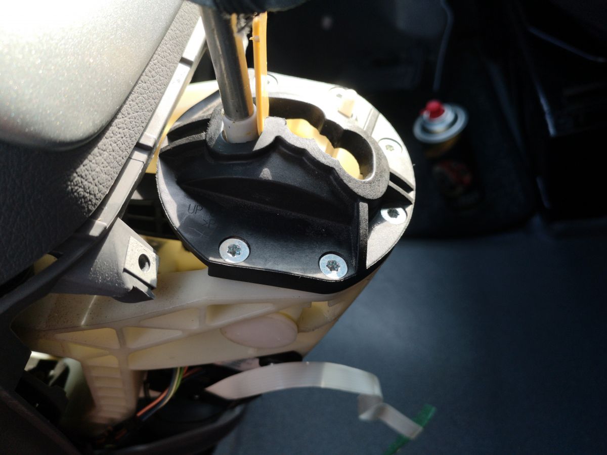

    Nie czekając na podpowiedzi, rozebrałem obudowę wybieraka. Usterka okazała się całkiem niewielka.
    Pęknięty plastik wybieraka. Na foto widać.
    To zmieniło położenie o 2mm. Tranzystorek nie widział końcówki do końca (pewnie jakiś magnesik tam jest od dołu) i załączał się z opóźnieniem.
    Klej dwuskladnikowym zastosowałem. Wynik jutro.
    Na czas klejenia podłożyłem bloczek 2mm, żeby wybierak był w dobrej pozycji. Fotki pod spodem. Opóźnienie przełączania biegów w Vito W639 2008r po wymianie radia - pytanie o mechatronikę Opóźnienie przełączania biegów w Vito W639 2008r po wymianie radia - pytanie o mechatronikę

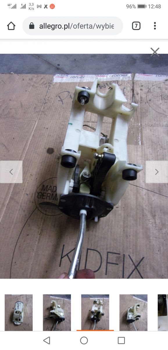

    Niestety klejenie nie przyniosło pozytywnego rezultatu. Mocne sprężyny i tak otworzyły pęknięcie, a klej wysechł i mamy dalej 2mm przesunięcia.
    Zamówiłem na allegro całą obudowę z plastikami i wybierakiem, za grosze.
    Po dostawie, rozbiorę stare, wyczyszczę elektronikę i przełożę ją do nowego zestawu.
    Ustawię to dobrze zanim zamontuję.
    Fot. Zakupiona część. Opóźnienie przełączania biegów w Vito W639 2008r po wymianie radia - pytanie o mechatronikę
    Zimno, zimno... Ta część jest dostępna od spodu auta. Konkretnie wewnątrz skrzyni biegów :)
    Ten plastik nie klei się za dobrze. Operacja miałaby szanse powodzenia, jak byś tam (oprócz kleju) wyrzeźbił jakieś metalowe wzmocnienie. Ale to tylko takie moje subiektywne spojrzenie na fotografię. Zresztą jestem przeciwko takim naprawom. Zawsze lepiej poczekać i założyć sprawne.

    Część mechatroniki nie jest potrzebna. Ten plastik jest pękniety bezpośrednio przy wybieraku.
    Zakupiłem cały zestaw z odzysku. Przełożę elektronikę i zobaczymy co dalej. Klejenie klejeniem, ale jedyny błąd jaki tu popełniłem, to NIE zdemontowałem tego na czas klejenia. Klej dwuskładnikowy na 500kg wytrzymałby i z tym tworzywem😉 a klejenie z założonymi sprężynami to syzyfowa praca. Człowiek uczy się na błędach całe życie. Nikt mi nie pomógł, a mechanikiem nie jestem.
    Myślałem też żeby drugą stronę przesunąć.
    Pod wybierakiem jest plastikowy bolec, który przy zmianie biegów, ustawia się nad 1 z 4 czujników/tranzystorów.
    Tu jest przesuniecie. Gdybym odciął ten bolec i skleił w pozycji D, bezpośrednio nad tranzystorem, to pewnie było by ok.
    Ale już mi się nie chce. 75zl za cały zestaw. Dam sobie spokój😁
