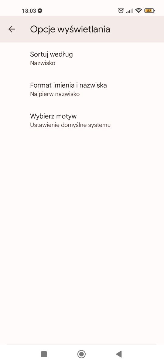

    Tak ustawione macie?
    Imię w imię
    Nazwisko w nazwisko.

    kbalkowiec
    Imię w imię
    Realme 7 Pro RMX2170 android 10 - problem z sortowaniem kontaktów.
    Przyjmij założenie, że posiadam(-y) podstawową wiedzę o konfigurowaniu ustawień telefonu i nie pytaj czy wiem(-y) "skąd ogon wyrasta?"
  • #10 20184807
    winmap
    Zawsze pytam. Niektórzy nie mają takiej wiedzy 👍
    Widocznie realme dał Ciała w tej kwestii ale w losowych modelach.
    Siostra ma realme 8. Właśnie sprawdziłem. Wszystko działa jak należy.
