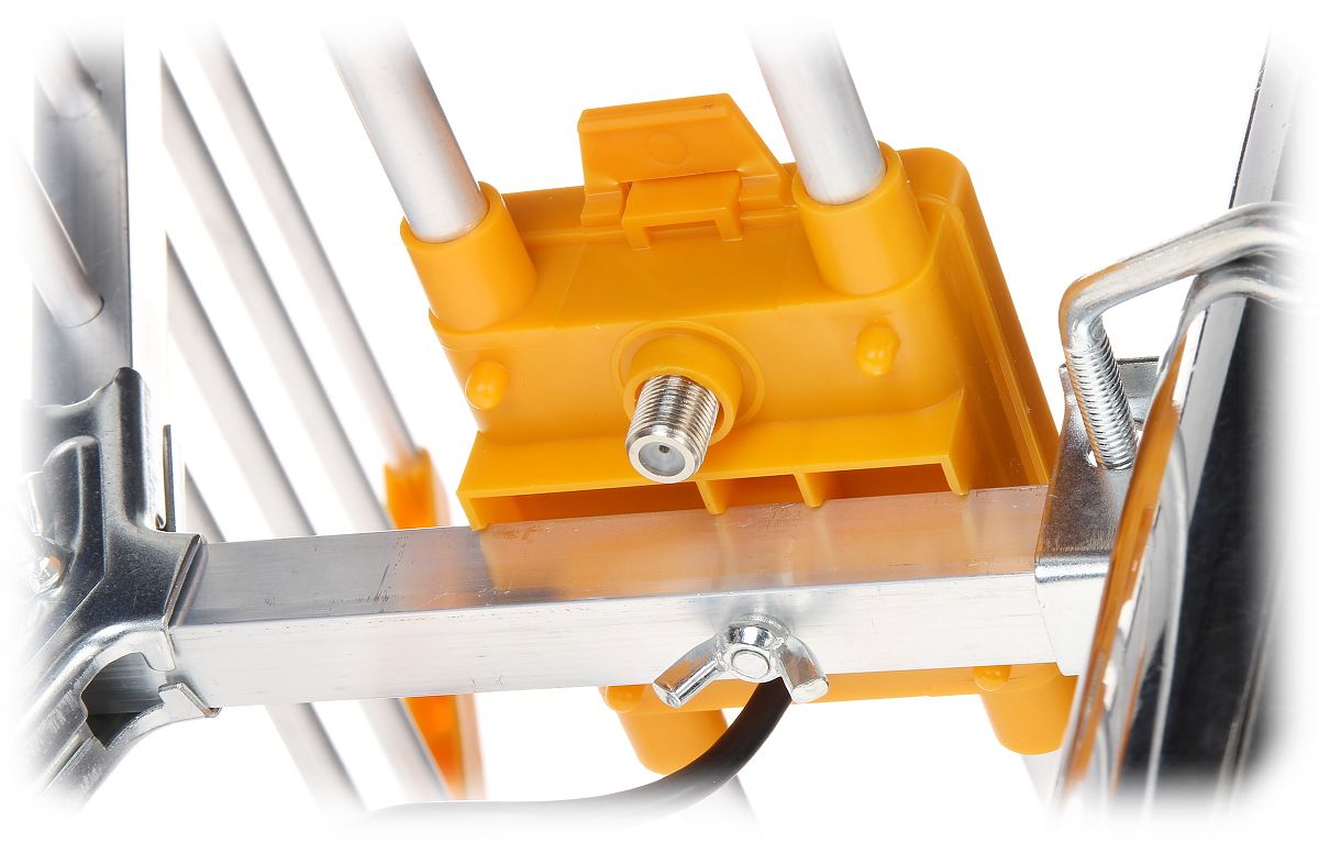

    Nie znam tej anteny. W bliźniaczej AX Galaxy Combo wygląda to tak ...
    Montaż anteny Libox LB1600 oraz podpięcie przystawki na MUX 8
    Na twoim miejscu oddałbym ten wynalazek do sklepu.

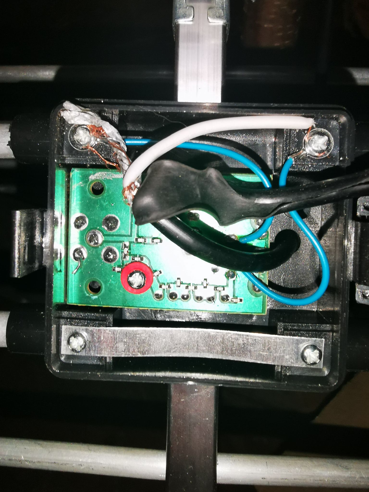

    Niestety moja....jestem kiepskim elektrykiem/montażystą....za ciul nie wiem jak podłączyć tego VHF dipola do głównej puszki w antenie co by odbierał....reszte kanałów łapie na lajcie
    _cheetah_ napisał:
    misiek2507 napisał:
    tylko tam mam tą izolacje i ten przewód podłączony czyli jak to robię?
    To tak było po podłączane od nowości, jak na zamieszczonym zdjęciu, czy ten czarny kabel to twoja robota?

    Normalnie poprostu odbieraja tylko mux 8 nie ma bo nie wiem jak ten sygnałowy do tego symetryzatora wpiąć :/
    Dzisiaj już ciemno także nie będę sie na strych wybierał
    Ale jutro jeżeli metodą prób i błędów mi się nie uda no to wszystko sfotografuje i podeśle :D Jeżeli to foto nie jest wystarczające
    Instrukcji papierowej nie było :/
    _cheetah_ napisał:
    Po pierwsze, odepnij ten czarny kabel i daj jeszcze raz fotki tej płytki z obu stron.
    Po drugie - nie ma jakiejś instrukcji złożenia tej anteny na pudełku lub w papierze?

    Możliwe,że to właśnieta a'la zwrotnica przykręce ten przewód tam i może zabangla jak nie to będziemy rzeźbić dalej :D
    _cheetah_ napisał:
    @misiek2507:
    A co to może być to w czerwonym kółku na zdjęciu?
    Ta zielona płytka to w ogóle wygląda na jakieś "rozwiązanie siłowe" przystosowania anteny UHF do pracy jako combo. Tak się przyjrzałem jeszcze raz, i chociaż nie ma widoku całej płytki, to jakoś nie widać zwrotnicy, co marni rokuje. Ty póki co połączyłeś obie anteny równolegle i pewnie dlatego masz UHF, a nie ma VHF-u.
    Jak sobie nie poradzisz z tą rzeźbą, to zawsze można dodać zewnętrzną zwrotnicę VHF/UHF.
