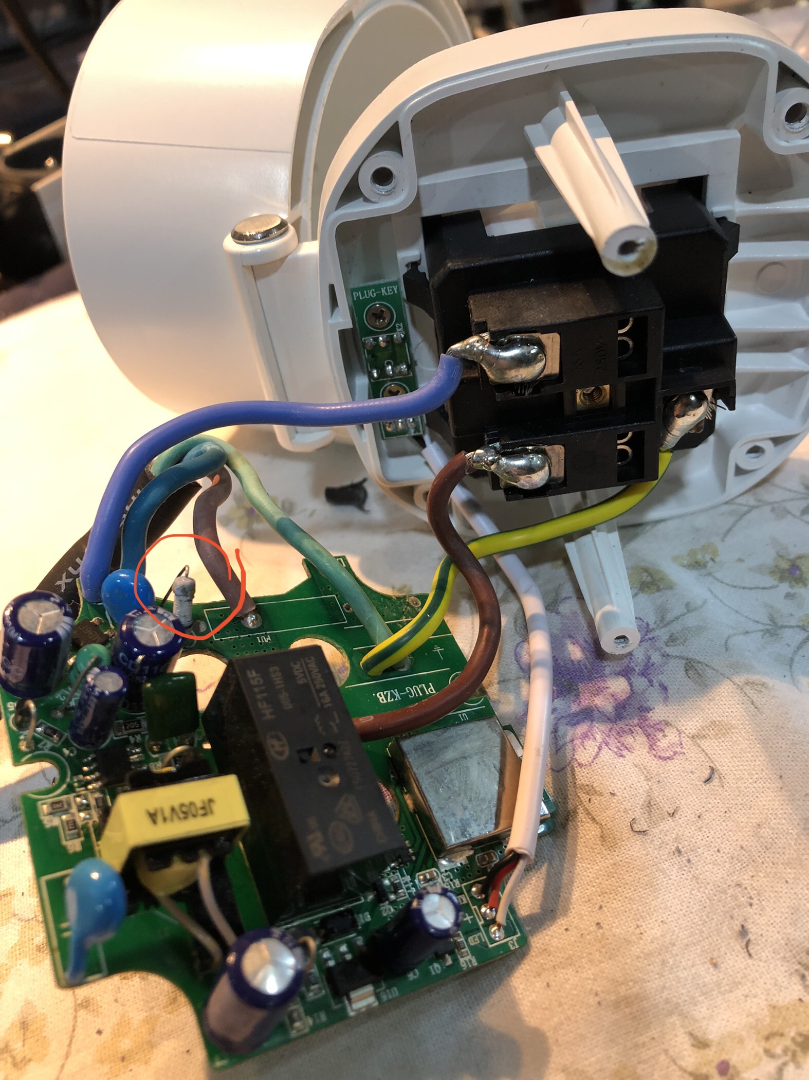

    darekpawel
    Spalony ewidentnie jeden element, oznaczony na płytce jako ’FU’ (fuse?).
    Wygląda jak rezystor. Ma nawet paski - z jednej strony czarny, z drugiej żółty.
    Jest na samym początku zasilania 240V.
    Nie spotkałem się z takim...
    Na zdjęciu w czerwonym kółku.
    Sprzęt to gniazdo Zigbee Osram.

    sp4olh
    Poziom 24  
    Rezystor bezpiecznikowy. Paski to jego wartość w omach.

    darekpawel
    O.K. To doczytałem... Poza tymi dwoma paskami nie da się nic odczytać...
    Muszę coś dobrać. Jaki byłby dobry? Jakiś typowy?
    Do gniazda można podłączyć max. 16A, 3680W.
    Pytanie - czy ten rezystor/bezpiecznik zabezpiecza elektronikę na płytce czy wyjście 230V?

    irekkol
    Tak jak wyżej napisano, rezystor bezpiecznikowy. Jego wartość w oporności i moc ściśle zależą od mocy obwodu, który ma zabezpieczyć. Często są to wartości w miliohmach ( poniżej 1 ohm) . Jeśli żółty jest paskiem najbliższym jednej z krawędzi a czarny z drugiej to wartość rezystora zaczyna się od 4. Często bywa tak, że wskutek przegrzania paski zmieniają barwę i wtedy ustalenie właściwej wartości jest trochę trudne. Przy takim uszkodzeniu rezystora koniecznie trzeba sprawdzić mostek (układ z 4 pinami) i układ IC1. Resztę elementów wokół IC1 też warto sprawdzić.

    darekpawel
    Tak, kondensator spuchnięty. Kolega spostrzegawczy... Muszę go wymienić.
    Pozostałe elementy też sprawdzę.
    Generalnie - w okolicy mostka były ślady osadu (woda?).
    Teraz to jest już wyczyszczone...
    Zastanawiam się czy taki sam układ jest w gnieździe wtykanym do gniazd ściennych...
    Duża szansa...
    W weekend rozbiorę i sprawdzę...

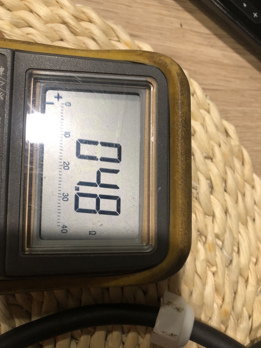

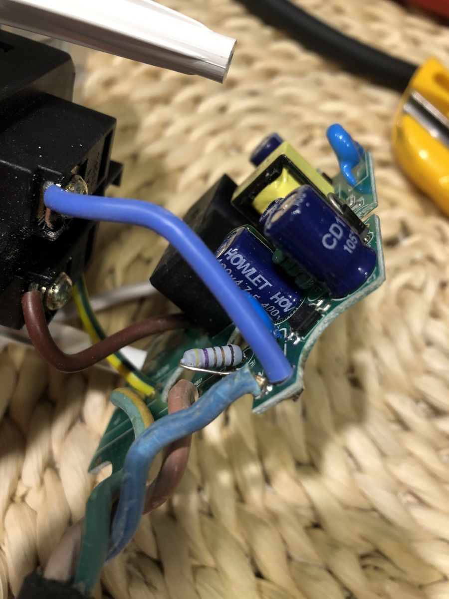

  • #7 19193057
    darekpawel
    Udało mi się dorwać drugie takie gniazdo.
    Da się odczytać kolory:
    żółty
    fioletowy
    złoty
    złoty
    czarny
    Pomiar pokazuje 4,8 Ohma.
    Ale za Chiny nie mogę zrozumieć kodowania...
    Używam złej tabeli do odczytania?
