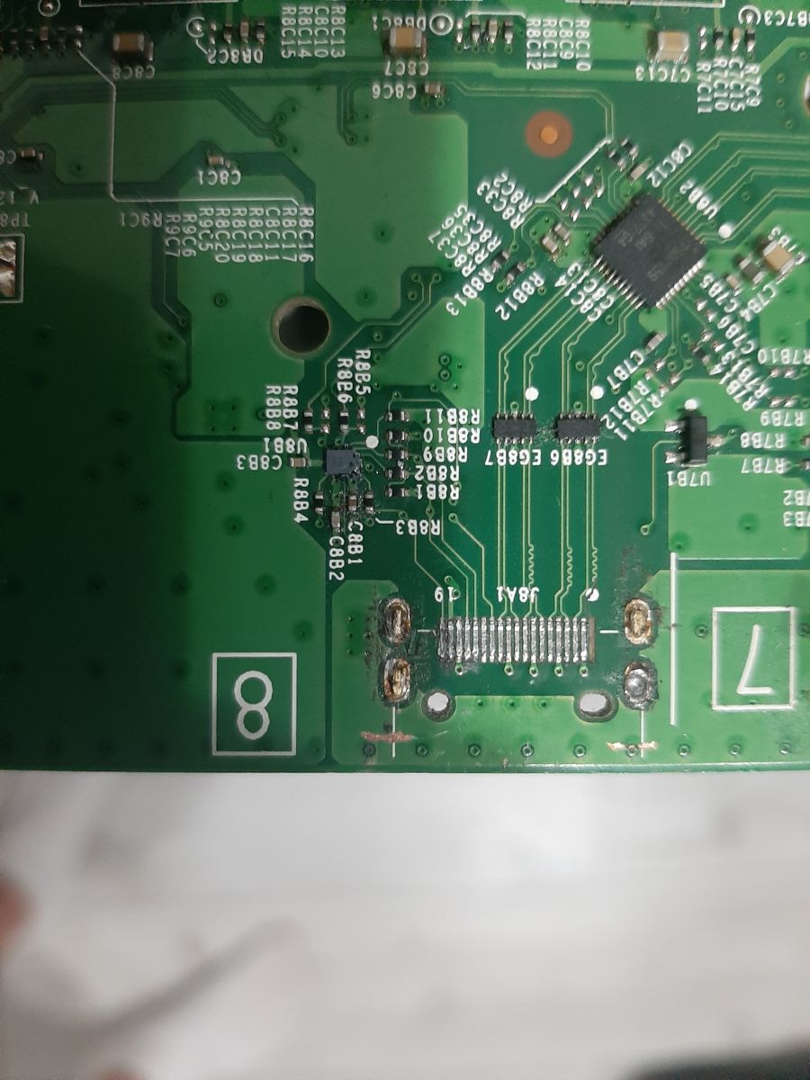

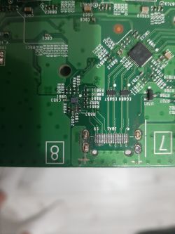

    Gniazdo HDMI/XBOX ONE S - Brakuje pinu na płycie
    Witam czy tu jeszcze jakaś szansa na uratowanie tego, na płycie brakuje pinu(czy jakkolwiek się to zwie, jestem w tym zielony) proszę o pomoc
  • #3 19169365
    JayRo
    Poziom 37  
    MOSFET - Serwis napisał:
    Jeżeli się nie mylę to ostatni jest ślepy. Nigdzie nie dochodzi.
    Dochodzi brachu, prosto do filtra.
    To tylko jedno pole do odbudowy, oczywiście po ówczesnym umiejętnym oczyszczeniu całości bez większych szkód. Dla wprawionych ludzi normalna robota, kilka minut. Jak nie czujesz się na siłach to oddaj od razu do serwisu lub jakiemuś znajomemu specjaliście. Im więcej padów odpadnie, tym proporcjonalnie będzie rósł koszt naprawy. Póki co nie jest źle.
