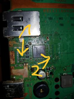

    Witam, borykam się z pewnym problemem, mianowicie dostałem od kumpla plejke z WLOD'em, podpiąłem obcięty z jednej strony kabel hdmi i sprawdzałem czy gniazdo nie jest walnięte, niby wszystko ok to zabrałem się za wymianę scalera hdmi, nie pomogło to stwierdziłem że wymienię te gniazdo hdmi, no i przy wylutowywaniu odlutowal mi się taki mały układ(dioda?) którego nie mogę za Chiny wlutować bo wygląda jakby miał urwane nóżki(miejsce nr 1), czy może ktoś go wymienial i zna jego oznaczenie?(bądź czy mogę to jakoś obejść ale strzelam że nie) I czy w miejscu nr 2 też powinien być jakiś układ? Niestety układ jest za mały bym cokolwiek z niego odczytał a mój mikroskop z AliExpress nie świeci jakością obrazu 😅. Byłbym nieziemsko wdzięczny za każdą pomoc, pozdrawiam :) PS4 SAC-001 - Urwany układ smd czy zna ktoś oznaczenia

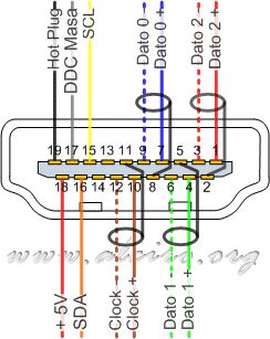

    1. Obstawiałbym diodę zabezpieczającą przed prądem wstecznym. Jeżeli tak to na pewno znajdzie się zamiennik. Na 18 pinie masz +5V, a 17 GND.
    2. Tutaj nieco łatwiej. Mamy parę różnicową, więc nie ważne co się dzieje w przewodzie N, dobrze jakby to też się działo w przewodzie P. Nie wiem, czy układ może pracować przy sprzężeniu DC (skoro jest kondensator to pewnie nie). Brakuje kondensatora. Najczęściej się używa 0.1uF, ale to akurat ma mniejsze znaczenie. Szkoda, że zasłoniłeś część ścieżki.

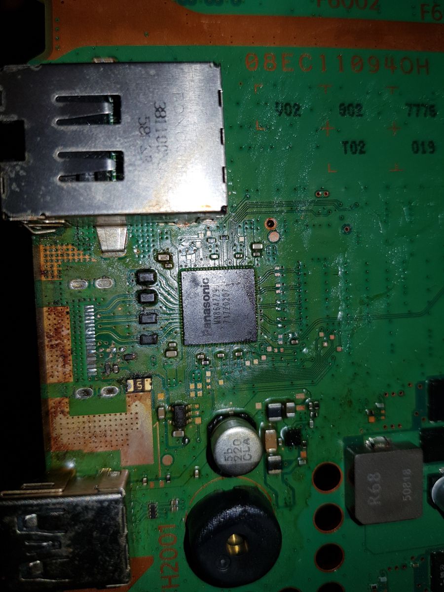

    Co do pkt 1 czy taki będzie pasował?https://www.tme.eu/pl/details/esd5z3.3t1g/diody-transil-smd-jednokierunkowe/on-semiconductor/
    I jak go montować, paseczkiem w stronę portu hdmi czy na odwrót? Szczerze nie znam się tak 😅, podsyłam zdj bez strzałek, no PS4 SAC-001 - Urwany układ smd czy zna ktoś oznaczenia i dziękuję za pomoc :)

    Dla 5V masz już przebicie, więc potrzeba czegoś większego. Paskiem do HDMI.
    Podziękujesz jak nie pójdzie z dymem :/
    Jakby był jakiś schematic to mógłbym powiedzieć na pewno. Teraz to jest zgadywanie.
