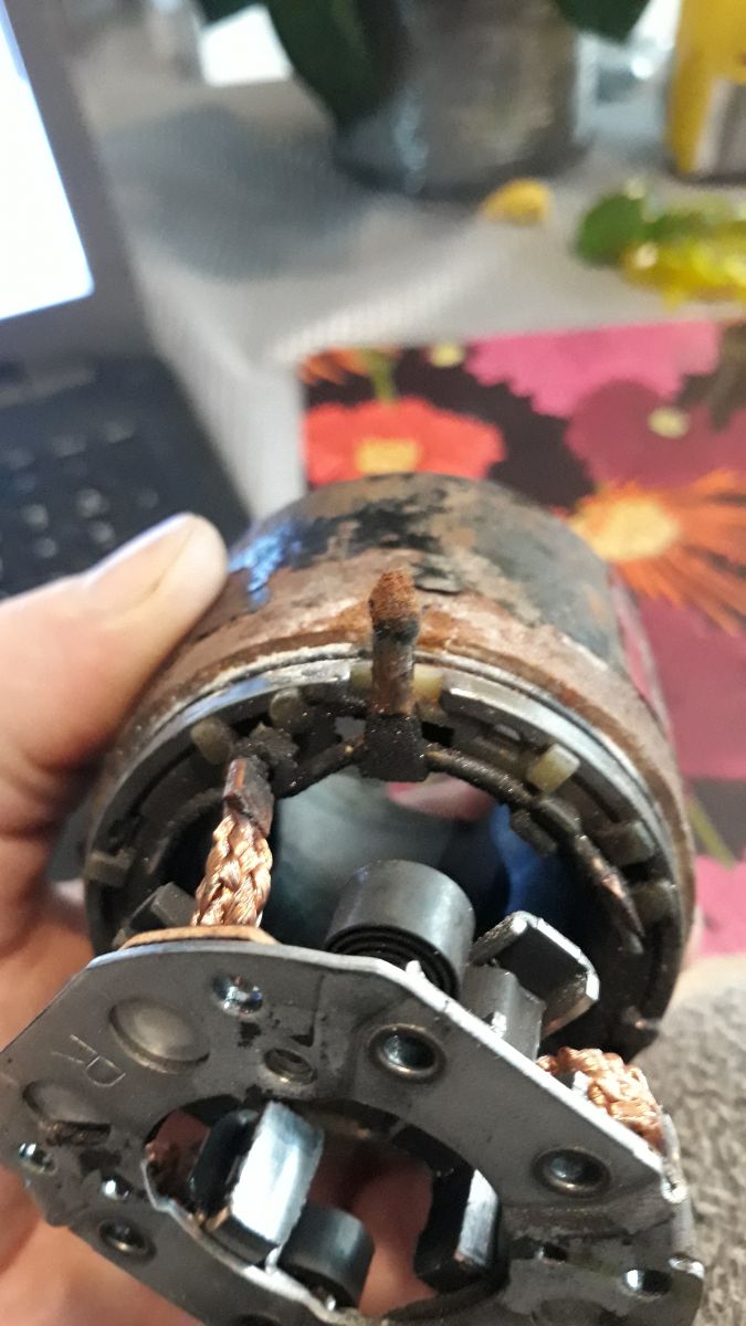

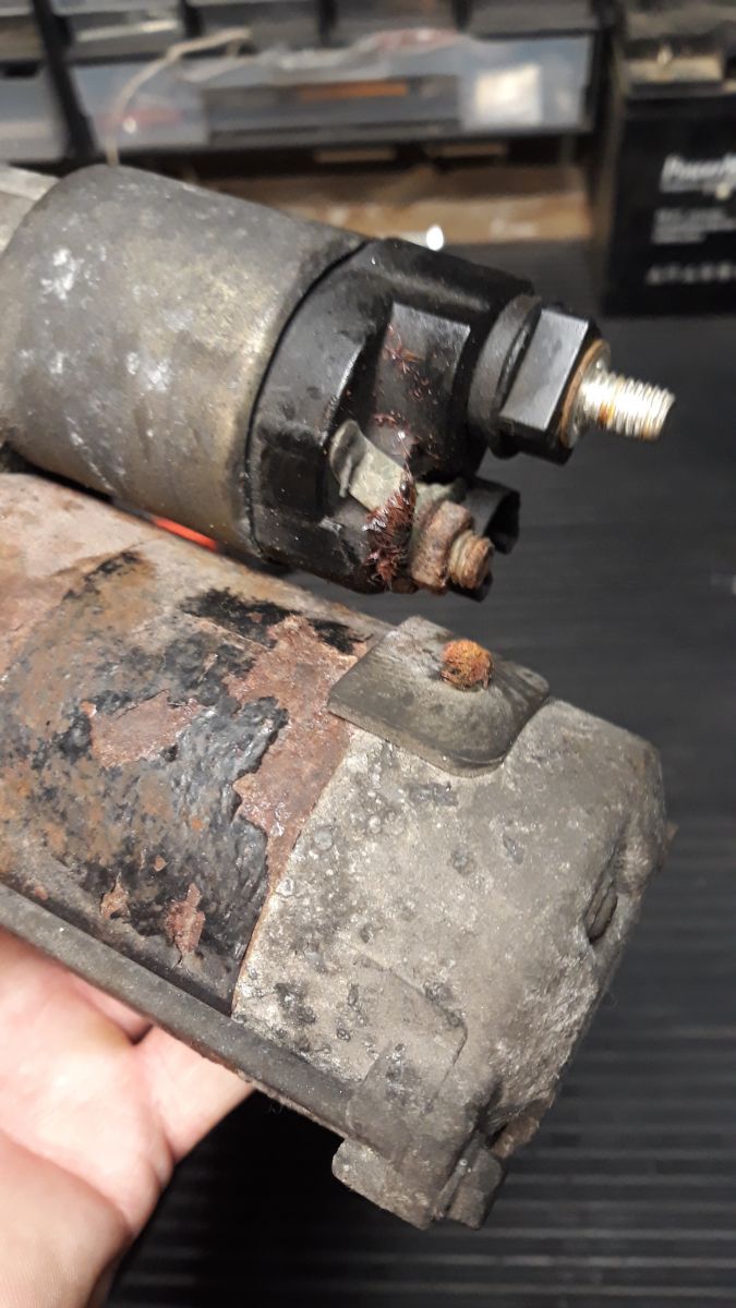

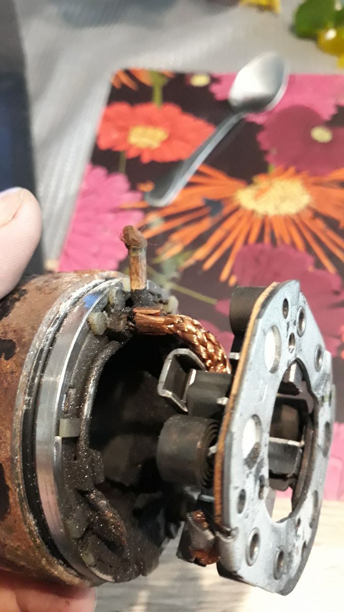

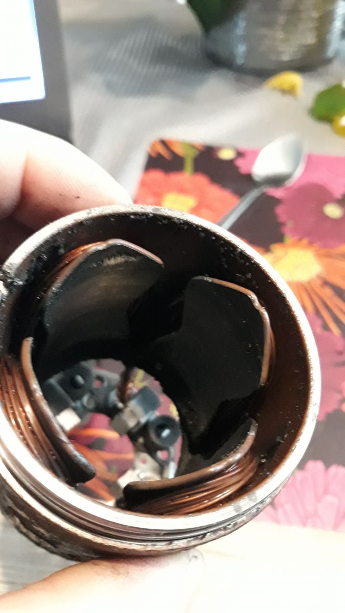

    Cześć wszystkim, mam pytanie do szanownego grona odnośnie wymiany szczotkotrzymacza w toyocie corolli 2002 1.6 vvti. Dnia pewnego rozjebusznik odmówił posłuszeństwa i po wygrzebaniu go z auta mam zonk. Upalił się przewód od szczotkotrzymacza do automatu rozrusznika, więc idzie szczotkotrzymacz do wymiany i tu jest mały problem. Uzwojenie stojana jest zgrzane ze szczotkotrzymaczem i tu pytanie - jak to cholerstwo jakoś wymienić ? Oczywiście są do kupienia szczotkotrzymacze ale jak solidnie połączyć ze sobą przewód od stojana ze szczotkotrzymaczem. Fabrycznie miedźiucha jest zgrzana. Przy wymianie się to lutuje ? zaciska ? Wiadomo że przy rozruchu mamy spory prąd więc nie wiem czy lutowanie by po prostu nie odlutowało się np. w zimie.
    Wymiana szczotkotrzymacza w Toyota Corolla 2002 1.6 VVTi - łączenie przewodu stojana Wymiana szczotkotrzymacza w Toyota Corolla 2002 1.6 VVTi - łączenie przewodu stojana Wymiana szczotkotrzymacza w Toyota Corolla 2002 1.6 VVTi - łączenie przewodu stojana Wymiana szczotkotrzymacza w Toyota Corolla 2002 1.6 VVTi - łączenie przewodu stojana Pomóżcie bo taki układ widzę pierwszy raz, pozdrawiam

    Cargo 230104 ci pomoze, dobrze do gołego oczyść i zalutuj. Szczypcami złap plecionkę bo ci podessa cynę . Potrzeba wprawy. Powodzenia
    #4 19169621
    andrzej20001
    To jest rozwiązanie najlepsze .

    Witam szanowne grono. Dla potomnych zostawiam informację, że w serwisie zajmującym się naprawami alternatorów i rozruszników koszt wymiany szczotek na nowe oraz ich zgrzanie maszynowo wyniósł uwaga- całe 30 zł, gdzie połowę ceny stanowiły szczotki. Tyle w temacie, dzięki za zainteresowanie i pozdrawiam - zamykam
