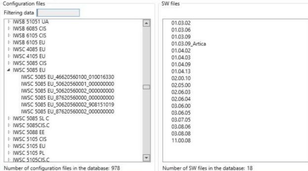

    Whirlpool - Zainteresowany zakupem modułu programatora eSam
    A z bazy sobie biorę a co mi tam?
    Na ta chwilę prawie 3tys softow + 18sw 🙂
