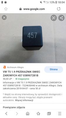

    A zapala się u Ciebie kontrolka grzania świec? Czy podłączałeś pod diagnostykę?
    Jeszcze przy 0 stopni u mnie świece podgrzewa max sekundę. Co prawda silnik mam 2.5, ale układ wtrysku mamy ten sam. U Ciebie pompowtryski prawda?
    Wprowadziłem Cię w lekki błąd. To nie jest duża skrzynka ten przekaźnik. To w sumie taki standard rozmiar. Fotka z Allegro mówi sama za siebie.
