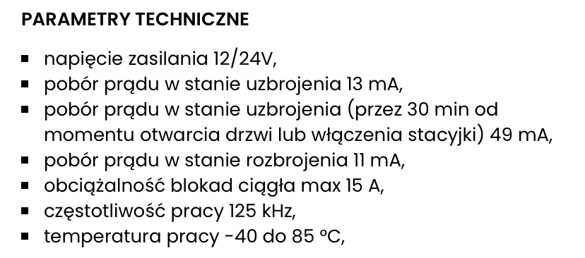

    Pobór prądu na postoju wynosi 0.06A. Może głupie pytanie ale jak sprawdzić ten alternator ?
    #6 19177208
    milejow
    Taki pobòr jest ok,zròb test akumulatora.

    Pobory prądu alarmu:
