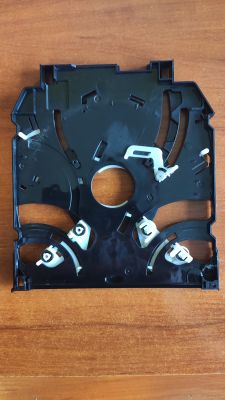

    PS3/CECH-3004B - Napęd nie chce pobrać płyty po zmianie pasty termoprzewodzącej PS3/CECH-3004B - Napęd nie chce pobrać płyty po zmianie pasty termoprzewodzącej
    O to chodzi czy jeszcze "głębiej"?
  • #6 19172165
    sosarek
    Teraz przyjrzyj się białym plastikom na froncie górnej pokrywy - wchodzą w szczeliny w dolnej części i gdzieś tam powinien być umiejscowiony czujnik.

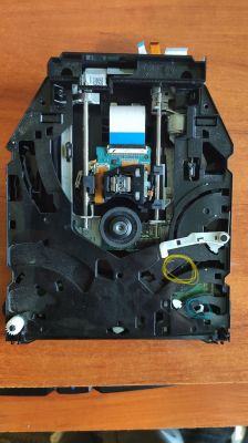

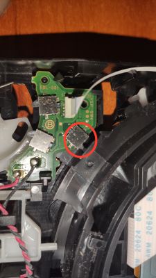

    Tu gdzie na niebiesko zaznaczyłem to ma w co wejść ten biały plastikowy bolec i jest miejsce w które ma wejść. Tam gdzie zaznaczyłem na żółto jest pod spodem taka jak by czarna szyna, ale wg mnie jak by czegoś tam brakowało. Aż tak głęboko nie dostaje ten bolczyk do tego. W tym rejonie szukać tego czujnika?

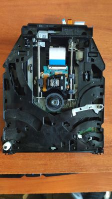

    Na ten zaznaczony, na wciśnięcie nic nie reaguje napęd podczas podłączenia. Na te dwa odwrócone na jeden napęd zaczyna lekko buczeć, a na drugi laser wraca do pozycji środkowej. Da się jakoś to naprawić? Czy to wymienić?
