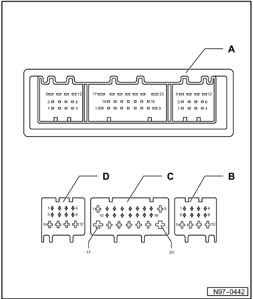

    Samochód Volkswagen Transporter T5 2004/5 z systemem komfort 6Q0 959 433 E z Polo.
    Czy Antena systemu alarmowego - centralnego zamka zamykanego z pilota znajduje się w module komfortu i jest zintegrowana wewnątrz, a może jest podłączona pinami do systemu komfort?
    Jeżeli jest podłączona pinami to czy ta antena 1j2970228 montowana w Passat też jest montowana w T5?
    Zdjęcie przykładowe!
    VW T5 2004: Lokalizacja i podłączenie anteny alarmu w systemie komfort 6Q0 959 433 E z Polo
    Poniżej dodaję schemat na którym R47 to antena systemu komfort.
    Jeżeli jest podłączona pinami to który nr PIN jest od anteny i wchodzi do systemu komfort?
    Zdjęcie systemu komfort z T5 i Polo
    Chyba że w moim systemie komfort z VW Polo nie ma tej anteny i muszę wymienić komfort na inny?
    Jeżeli jest tu specjalista od T5 to proszę o pomoc.

    Ciężko jest dodać sam schemat pinów moduł komfortu bo on jest rozdzielony na kilkadziesiąt schematów i podłączeń.
    Tylko program ELSA Ci pomoże. Możesz w nim sprawdzić każdy moduł przypisany do komfortu.

    Muszę sobie sam odpowiedzieć na to pytanie.
    Po awarii modułu komfortu okazało się że nowy komfortu z fabii oraz pilot do niego działają bez żadnych dodatkowych anten.
    Antena jest wbudowana w moduł komfortu.
    Temat zamknięty.
