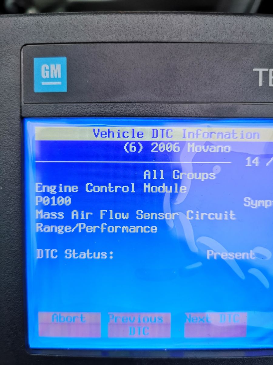

    Cześć wszystkim, posiada ktoś może opis pinów map sensor na Movano 2,5cdti 2006r. Borykam się z błędem P100. Pozdrawiam

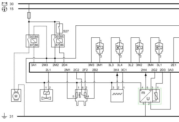

    Czyli tu jest oznaczone 6 pin a tam są 4 możesz opisać jakie wartości powinien mieć każdy z pinów?

    W tym modelu nie występuje przepływomierz, zastępuje go Map. Diagnozowane Tech2

    Masz schemat ....
    Opis :
    ENG9U754-C13 Silnik G9U 754, EDC 15 C13 SEN_WATER Włącznik - poziom wody, filtr paliwa
    Elementy składowe
    A25 Moduł sterujący, silnik diesel, common rail K18 Przekaźnik układu sterowania silnikiem
    B35 Czujnik wałka rozrządu S114 Włącznik - poziom wody, filtr paliwa
    B90 Czujnik ciśnienia doładowania Y28.1 Wtryskiwacz, cylinder 1
    B90.1 Czujnik temperatury powietrza doładowania Y28.2 Wtryskiwacz, cylinder 2
    B90.2 Czujnik - ciśnienia ładowania Y28.3 Wtryskiwacz, cylinder 3
    FB1 Bezpiecznik Y28.4 Wtryskiwacz, cylinder 4
    FB4 Bezpiecznik Y74 Zawór elektromagnetyczny - dozowanie paliwa
    Wtyk
    X1 Tablica wskaźników i nadwozie, przód X47 Silnik i moduł sterujący – diesel, Common Rail
    X2 Tablica rozdzielcza i silnik X48 Silnik i moduł sterujący – diesel, Common Rail
  • #11 19173443
    Nahs850
    Poziom 3  
    Dzięki wielkie, a masz jakiś opis jakie powinny byc wartości na danych pinach?
  • #13 19173543
    Nahs850
    Poziom 3  
    Ok jeszcze raz dzięki wielkie za schemat i pomocą masz jakiś opis do tego schematu? Pozdrawiam

    Przerwany przewód wiązki map sensor.
