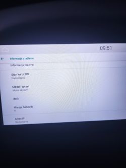

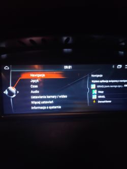

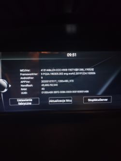

    Witam ,
    Wymieniłem radio w moim BMW E60 520d na radio z androidem 9 (CCC) .
    Po podłączałem wszystko tak jak w tej instrukcji - https://youtube.com/watch?v=9qQBwQmx4AI&feature=share
    Okazuje się że idrive nie działa jak mam włączony android , jak przełączam się na oryginalne menu BMW to działa wszystko jak należy . Zapytałem się w komentarzu pod filmem dlaczego tak może być i uzyskałem odpowiedź że powinienem zmienić ustawienie z idrive A na idrive B . Problem w tym że nie napisali mi jak mam to zrobić ... Kiedy wchodzę w ustawienia w radiu nie widzę takiej opcji , może muszę to zrobić w ukrytym menu idrive ?
    Model : rk3399 android 9 .
    BMW E60 Radio Android CCC - BMW E60 - joystick idrive nie działa
    Dokładniejszy opis problemu --- https://youtu.be/BMRgNw-XeYU
    Czy jest ktoś w stanie mi wytłumaczyć jak mam to zrobić ?

    Model samego radia to jakaś tajemnica?
    Magistrala CAN podpięta?

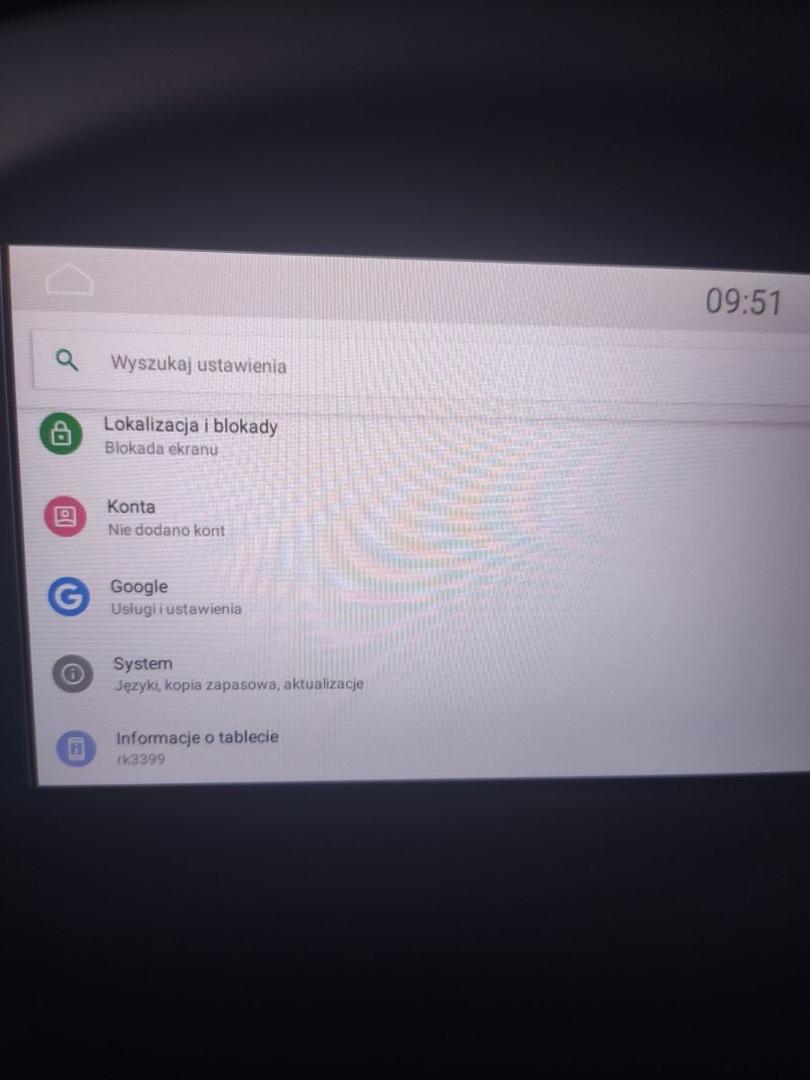

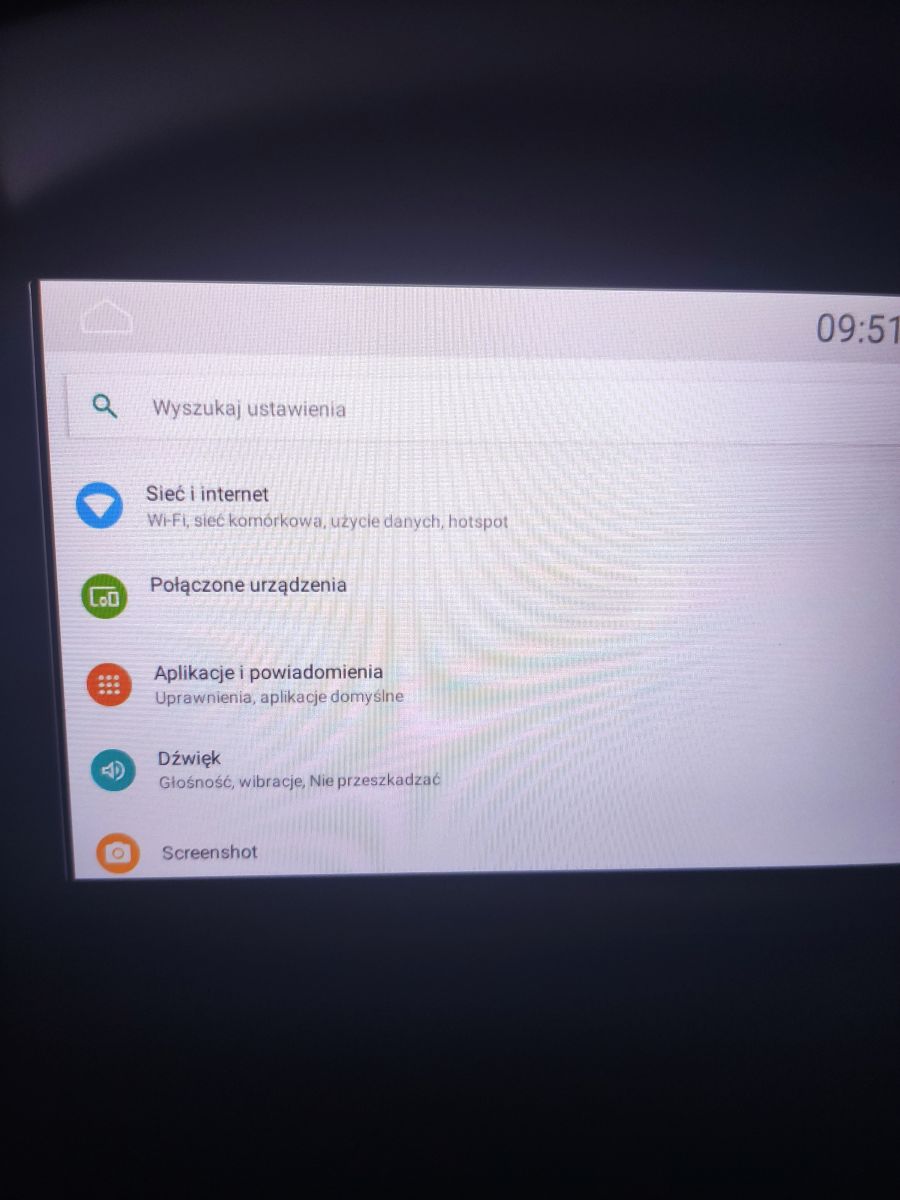

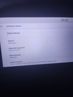

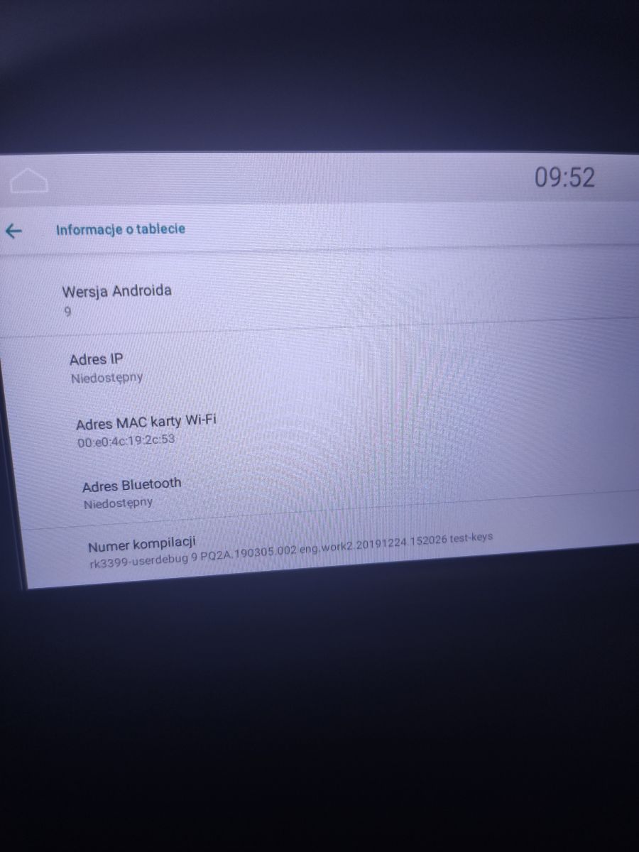

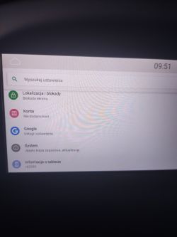

    Nie jest to żadna tajemnica 😊 Załączam zdjęcia tego co znalazłem na temat modelu .
    Co to jest za magistrala ? Wszystko podłączyłem jak w załączonym filmiku .
    Muzyka gra , idrive działa jak wchodzę w oryginalne menu więc wydaje mi się że tylko jakieś ustawienia w samym radiu raczej trzeba zmienić. Problem w tym że nie wiem jakie i gdzie 😅
    A więc mały update ... udało mi sie to zrobić ... trzeba bylo wejsc w ustawienia fabryczne potwierdzajac kodem 1314 i zmienic Idriave A na Idrive B .
