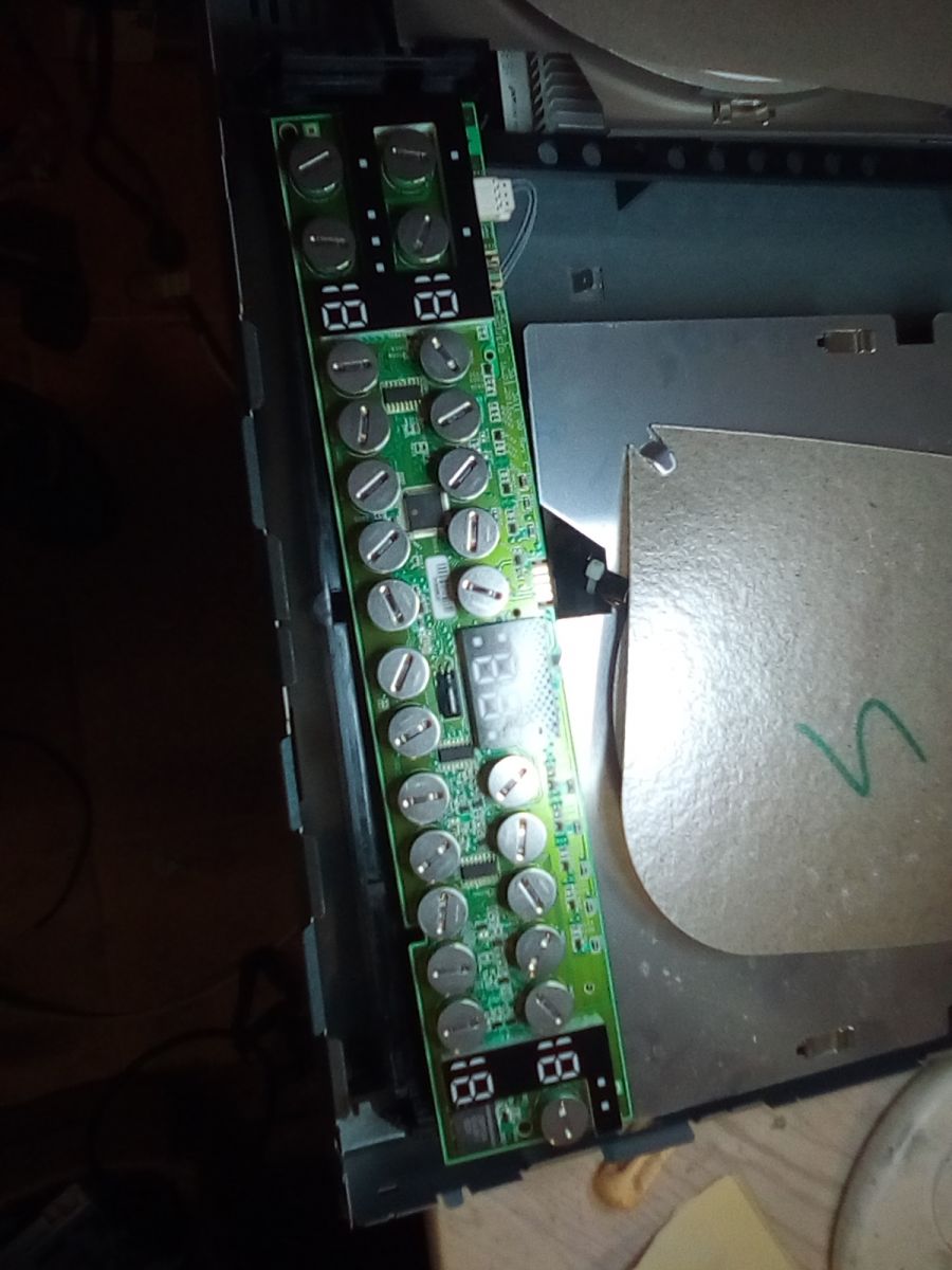

    Płyta indukcyjna jak w temacie PNC 94959701901. Uszkodzony procesor (zwiera 5V) w module sterującym. W ASWO można kupić sporo taniej nie skonfigurowany i skonfigurowany za 440 zł. Jak się konfiguruje ten moduł sterujący nie skonfigurowany? A może ma ktoś taki moduł używany, ale ok?
    Załączam zdjęcia płytki. AEG HK6542HPFB: Konfiguracja nie-skonfigurowanego modułu sterującego - PNC 94959701901 AEG HK6542HPFB: Konfiguracja nie-skonfigurowanego modułu sterującego - PNC 94959701901

    Zajmujesz się naprawą i pytasz o tak podstawowe rzeczy ? Serio ?
    Moduł nieskonfigurowany jest bez wsadu. Soft wgrasz jeśli masz autoryzację i dostęp do zabawek programujących.

    Faktycznie głupio wyszło. Tylko że dla mnie moduł bez wsadu to jest nie zaprogramowany, a nie skonfigurowany to myślałem że to chodzi o identyfikację i kolejność pól magnetycznych lub coś podobnego.
    Dzięki bardzo za info.

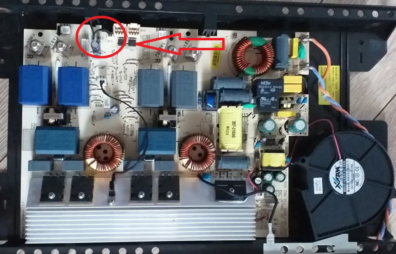

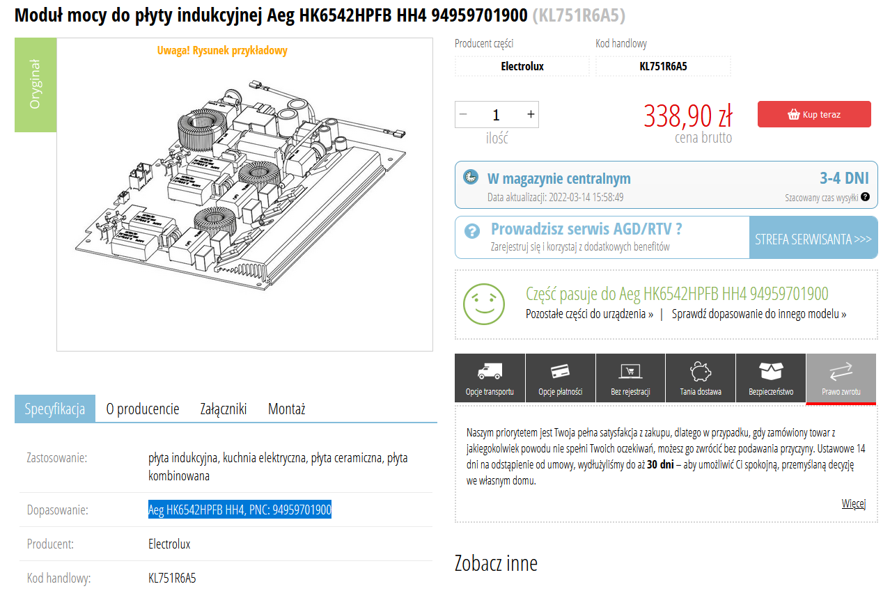

    Nie jestem serwisantem, ale myślę, że dam radę wymienić moduł w AEG HK6542HPFB, tylko zastanawiam się który kupić i czym się różnią:
    Ktoś pomoże ?
    Dzięki wielkie

    Moduł dobiera się wg numery pnc urządzenia.

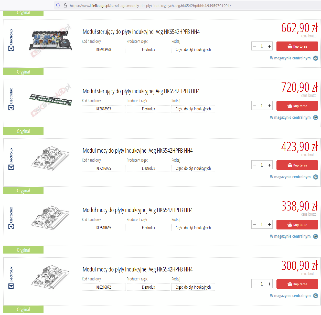

    Sprawdziłem mój PNC i ten który jest na stornie klinikaagd i wszzystkie czter moduły wg ich stony pasuje do do mojego PNC a rozpietość cenowa od 300 do 660PLN.
    Czym one się jeszcze mogą róznić ? w opisie maja tylko inny 'kod handlowy'
    Czy te tańsze mogą wymagać np programowania ?

    Różnią się wersjami.
    Z istotnych różnic to nowe mają kondensatory foliowe o pojemności 0,68µF w obu rzędach. Tranzystory nieco słabsze, bo RJH60F5, gdzie stare mocniejsze były F7. Czasami nawet trafisz F3. No i przekaźniki są czarne, gdzie te białe były mega wadliwe :) To tak na szybko z różnic, mogłem się pomylić, bo już dawno nie miałem tych modułów. Aha, z tego co pamiętam to nowe moduły miały również inny wentylator, nieco większy niż starsze wersje. Ale sam moduł wejdzie na plastikową obudowę.

    ale jeszcze pytanie jak skąd wiedzieć które zamówić? niestety w opisie nie ma wersji. Czy zamówić klika modułów, zobacyzć który będzie działał i oddać resztę ?
    A pytanie czy można mieszczać moduly z róznych wersji. np z prawej strony Rev. a z lewej Rev. F ?

    Moduły są przemienne, wystarczy, że w lewym module dasz zworkę.
    W prawym usuwasz zworkę.
    Oczywiście tyczy się to modułów, który lewy jest połączony z prawym, a prawy idzie do panela.
    Są też moduły, gdzie bezpośrednio idą przewody do panelu sterowania, wtedy nie używasz zworek na lewym module.

    Moje źródło powiada, że właściwy moduł posiada następujący numer producenta:
    3300362609

    Wyjąłem moduł i po chwili było wiadomo co się stało. Pęknięty lut przy nóżce białego przekaźnika.
    5 minut i płyta działa. Mega.
    Jeszcze raz dzięki za pomoc

    Samo lutowanie nie wiele pomoże od razu trzeba było wymienić przekaźnik bo to przez niego (styki) przegrzał się lut.
    Ps. Ja teraz walczę z wentylatorem (błąd E7) wyskoczył i się zastanawiam: moduł 600 zł wentylator 300 zł
