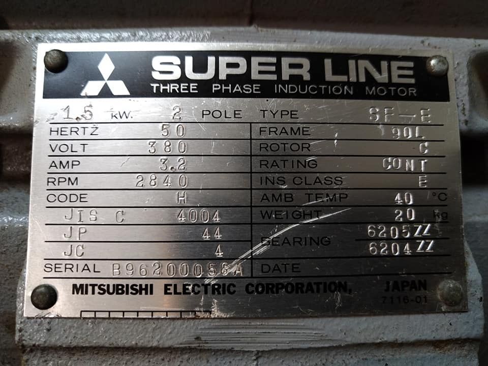

    W domu mam tylko jedną fazę, posiadam silnik 3 fazowy, 1.5kW, chce go wykorzystać do budowy szlifierki na pas bezkońcowy. Chciałbym nim sterować za pomocą falownika.
    Chciałbym użyć chińskiego falownika VFD który jest sprzedawany na alle*ro w cenie ok 300zł.
    Czy to będzie działało, ma ktoś doświadczenie z tego typu falownikami z Chin?

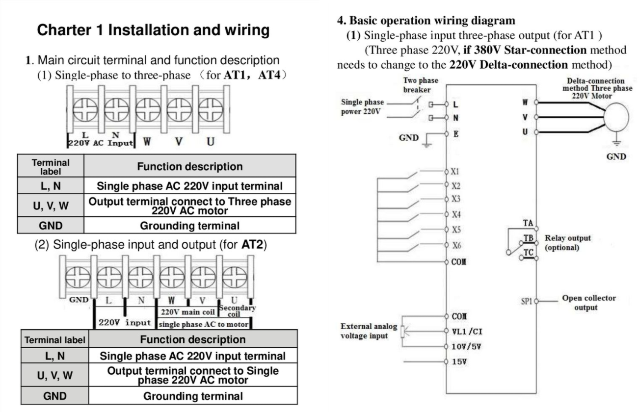

    Doczytaj w opisie, manualu falownika czy na wyjściu faz falownika UVW będziesz mógł ustawić w parametrach 380V przy zasilaniu falownika 230V.

    Właśnie dlatego napisałem ten post żeby zapytać bo nigdy czegoś takiego nie robiłem. W manualu jest napisane, że żeby podłączyć silnik 380V to trzeba zmienić na silniku uzwojenie z gwiazdy na trójkąt. Tylko nie wiem czy w tym silniku który mam to bez problemu się zrobi. Na tabliczce nie ma oznaczenia 220/380 i pojecia nie mam czy ten silnik można podłączyć w trójkąt..

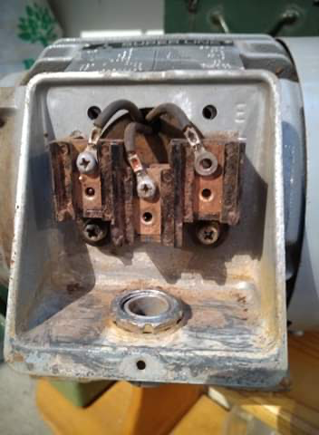

    Pierwsza porada nic nie da, nie da się ustawić 380. Trzeba otworzyć puszkę silnika i sprawdzić, czy ze środka wychodzi 6 przewodów - z tego 3 (zwykle w różnych kolorach) powinny się łączyć poprzez blaszki na śrubach. Jeśli to rozpoznasz, to szukaj tematów połączenia uzwojeń gwiazda-trójkąt na tabliczce silnika.
    Inna możliwość - bez przełączania - istnieje, jeśli zadowolisz się obrotami w okolicach 2/3 znamionowych lub niżej. Ale nie po to się kupuje duży silnik, żeby pracował z małą mocą.

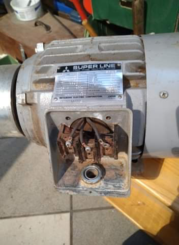

    W puszce mam 3 przewody tylko. Czyli nici z tego silnika.

    Niestety nie ma opcji przełączenia w trójkąt.

    Jeśli ustawisz częstotliwość bazową silnika na 29Hz, to od zera do tej częstotliwości silnik będzie pracował zupełnie prawidłowo. Powyżej zacznie słabnąć, ale może dokręci do 50Hz. Jest tak, ponieważ akurat przy 29Hz potrzeba tylko 230V.
